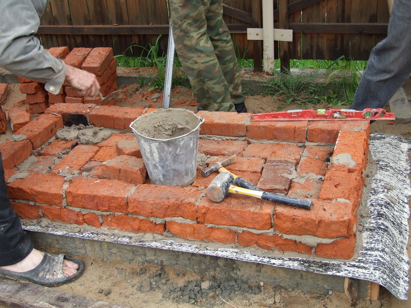

Первый ряд выкладываем ровный прямоугольник с проверкой геометрии "по углам", второй - бутуем, третий - формируем объем печи. Установка прочистной дверцы обязательно, на случай запуска печи летом.
Забутовка второго ряда
 Размер файла:  262.11 КБ
 Просмотров:  1610 раз(а)

СообщениеДобавлено: Вт 12 Июль 2011, 22:30 Ответить с цитатойВернуться к началу
Если позволите, Евгений Викторович, второй ряд сплошной кладки нужен для устранения перегрева гидроизоляционного слоя. В данном случае выполненного рубероидом. Если фундамент находится на достаточной высоте от уровня земли и защищен другими способами от влаги, то достаточно одного сплошного ряда кирпичной кладки.
СообщениеДобавлено: Вт 12 Июль 2011, 22:32 Ответить с цитатойВернуться к началу
Совершенно с вами согласен, Андрей Иванович.
В данном исполнение не помешал бы и третий ряд, поскольку фундамент получился низкий, а дальнейшая укладка полов на балки вышла прямо по грунту, что не есть хорошо для балок Smile поскольку мы ограничены высотой поддувальной дверцы. Так что и этот вопрос необходимо учесть при закладки первых рядов на фундамент.

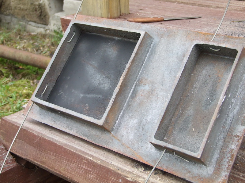

Что ж, перейдем к поддувально-топочной дверцы.
В данном комплексе использовался "моноблок" из двух дверц.
По поискам в интернет нашел, что данную панель выпускают где то в Закарпатье, но я ее привез с Крыма, когда ездил на авто. Вот и долежала до своего применения. Лет пять наверно, не меньше.
При установке раздельных дверц ничего в конструкции не меняется, за исключением если сделать два ряда между ними, вместо одного по "моноблоку".
Подготовка креплений на дверцу
 Размер файла:  213.03 КБ
 Просмотров:  1209 раз(а)

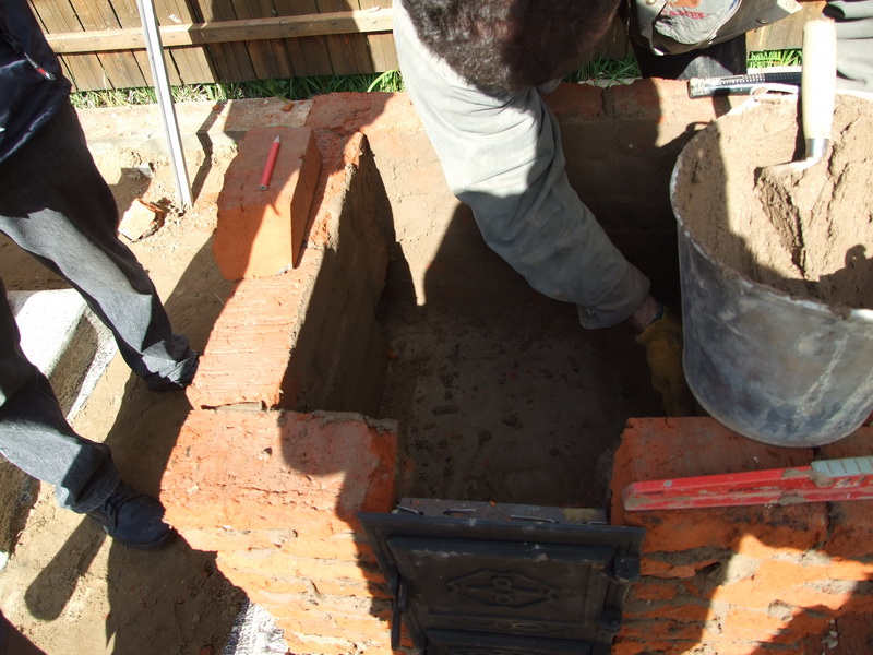

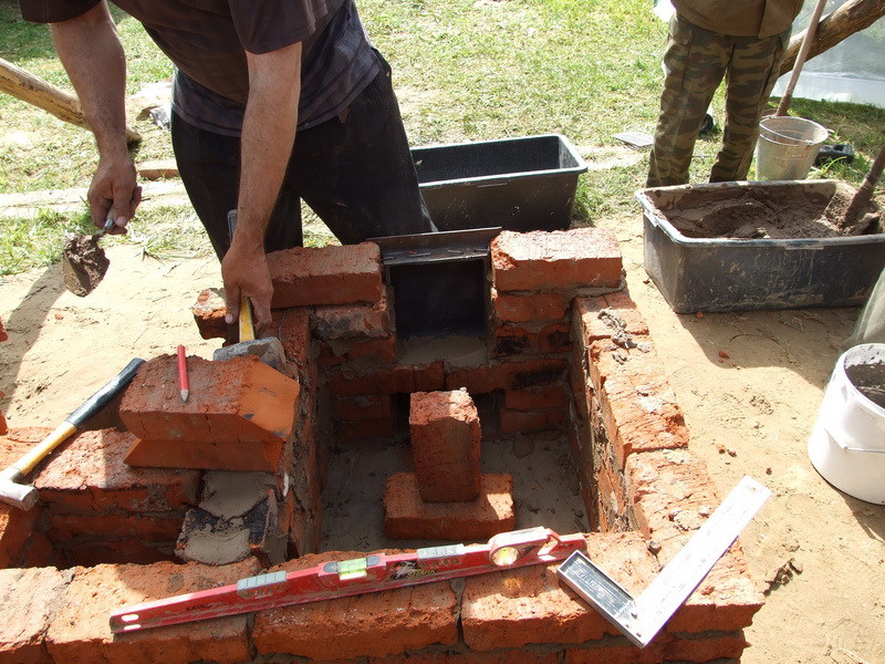

СообщениеДобавлено: Ср 13 Июль 2011, 16:21 Ответить с цитатойВернуться к началу
Устанавливает моноблок топочно-поддувальный по центру стены контура печи.
И продолжааем поднимать кладку контура самой печи.

Установка моноблока. По центру кирпичи поддержки (временно)
 Размер файла:  235.95 КБ
 Просмотров:  1350 раз(а)

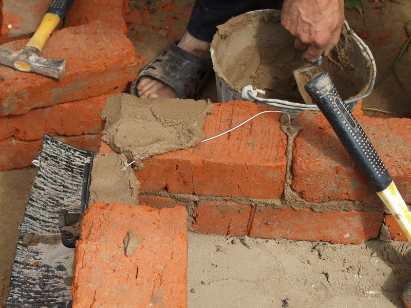

СообщениеДобавлено: Ср 13 Июль 2011, 20:18 Ответить с цитатойВернуться к началу

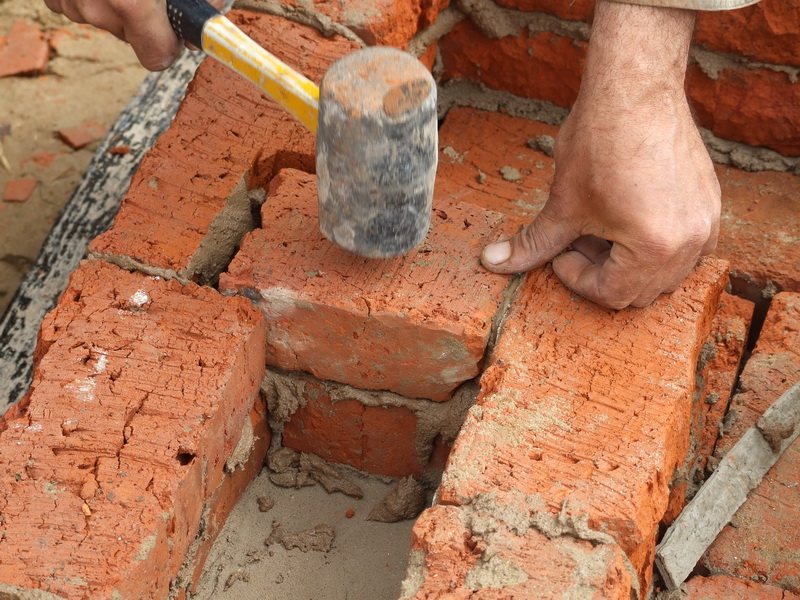

Продолжаем поднимать внешнюю кладку, осуществляя крепление прочистной дверцы и перевязку кладки.
Подготовка к перевязке в четверть
 Размер файла:  256.9 КБ
 Просмотров:  1330 раз(а)
Перевязка кладки
 Размер файла:  253.43 КБ
 Просмотров:  1287 раз(а)
Крепление прочистной дверцы
 Размер файла:  232.11 КБ
 Просмотров:  1332 раз(а)

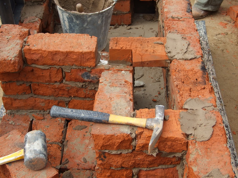

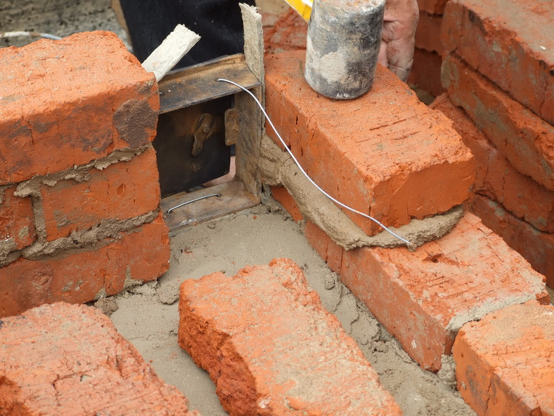

СообщениеДобавлено: Ср 13 Июль 2011, 20:28 Ответить с цитатойВернуться к началу
Продолжаем поднимать внешнюю кладку, сформировав подвертку.
Четверть для укладки кирпича подвертки (за ведром) и четверть на перевязку стенки печи (справа)
 Размер файла:  258.19 КБ
 Просмотров:  1335 раз(а)
Укладка кирпича подвертки и перевязка стенки

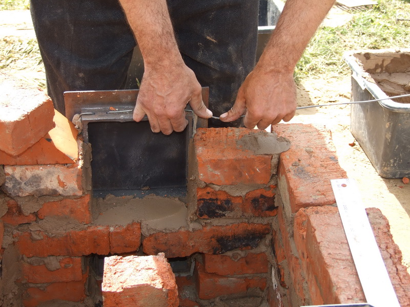

СообщениеДобавлено: Ср 13 Июль 2011, 21:05 Ответить с цитатойВернуться к началу
Продожим ...
Подготовим уголок под перекрытие дровника.
Изгибаем проволоку под угол для фиксации дверцы
 Размер файла:  222.29 КБ
 Просмотров:  1321 раз(а)
Крепим проволоку крепления дверцы

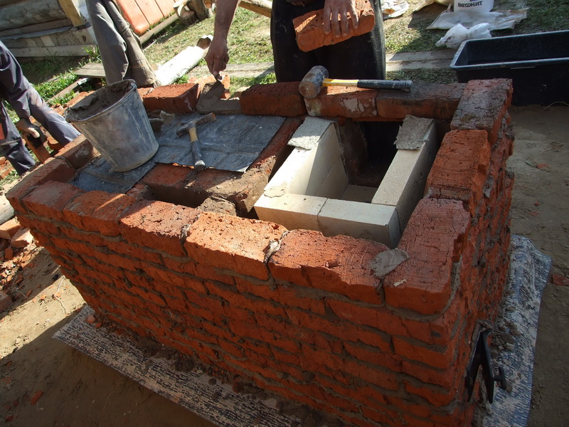

СообщениеДобавлено: Ср 13 Июль 2011, 21:34 Ответить с цитатойВернуться к началу
Готовим основу под укладку топливника.
Еще рядок и можно заняться внутрянкой ...
 Размер файла:  257.54 КБ

Начнем формирование топливника с зольной части и пода самого топливника.
Ширина сделана в кирпич (250 мм), а глубина в 1.5 (380 мм) кратно ША8. Зольник выкладываем на ребро, под топливника на плашку кирпич ША8. Перекрытие спереди вырезано из кирпича ША9 (300х150 мм) и вставлены вставочки по краю для дальнейшего поднятия стенок топливника.
Колосник - обрезок от РУ2 (200х300 мм).
Перед дверцей по желанию сделаем щель между "красной" кладкой и шамотной, а премыкание через базальтовый картон. Кладку ведем на мастику. Возможно Гарант или Печник, если остался от работ Ветонит ТМ, то можно и его применить. В оригинале клали именно на него.
После выкладывания "на сухо" начинаем на раствор (мастику)
 Размер файла:  162.18 КБ
 Просмотров:  1311 раз(а)
