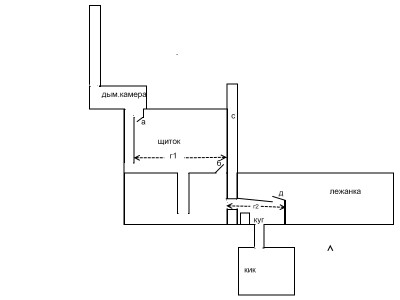

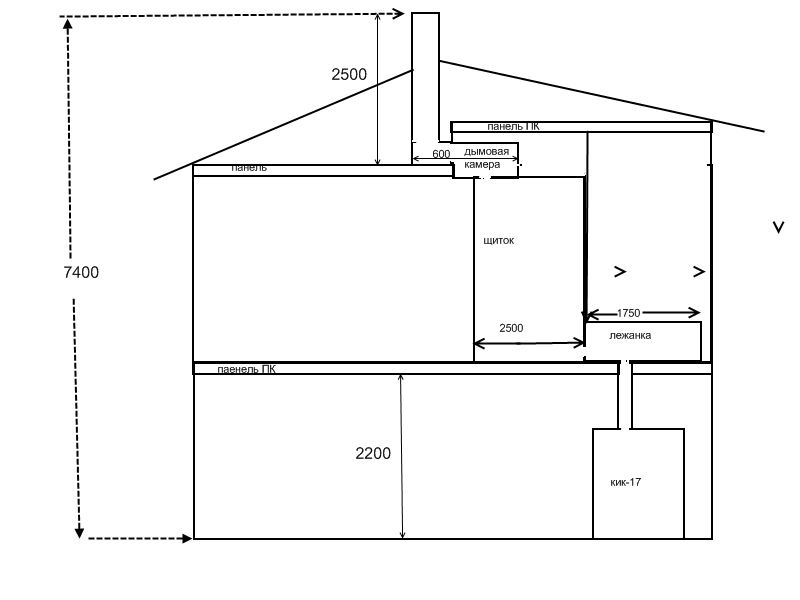

Учитывая потери лучистого излучения, достаточно ли мощности топки КИК-17, размещенного в подвале, для поочередного выполнения задачи нагрева через задвижку летнего хода лежанки (1750*1500*700мм.), или отопительного щитка (2500*370*2400мм.)?

будет достаточно...НО
схема д.б прямая: котел->щиток->дымовая труба

Правильно ли я понимаю, что предложенная мною схема расположения отопительных приборов не сможет работать по причине большой протяженности горизонтальных участков движения дымовых газов от топки до дымовой трубы? Или еще есть другая причина? Twisted Evil

если все еще и горизонтально, тогда вообще не пойдет
а как вы планируете щиток с лежанкой, можно схему?

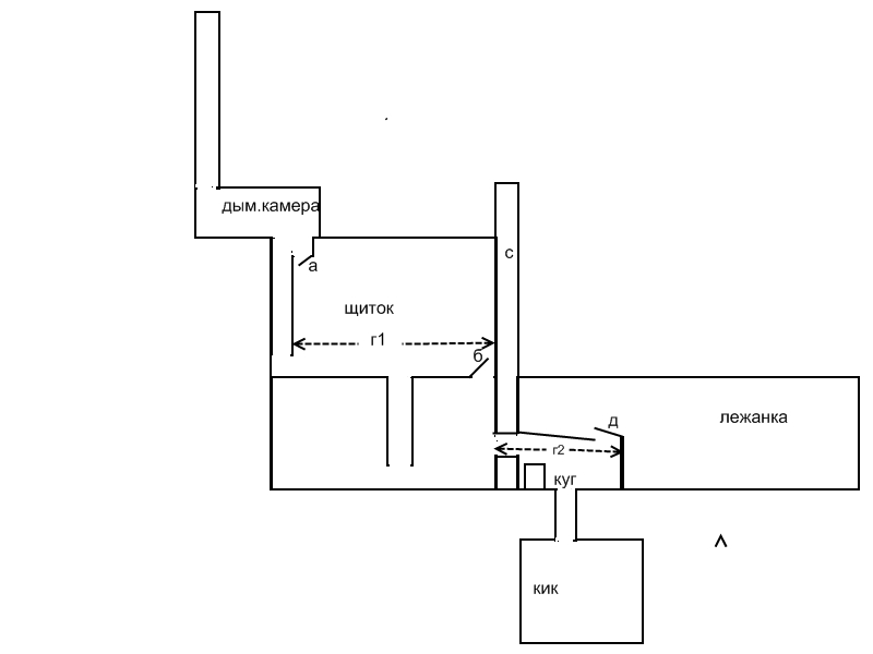

Очень благодарен за внимание! Схема которую мне хотелось бы реализовать возникла по причине невозможности расположения отопительных приборов по классике (один над другим). Причина - нет желания в панелях ПК долбить дыры для организации дымовых каналов. Схема носит условный характер.
Обозначения:
а, б - задвижки включения-выключения щитка;
с-стена,
д - задвижка включения-выключения лежанки,
куг - камера управления газами, окошко в куг возле стенки подвертка лежанки,
г1+г2-участок который я называю горизонтальным

Сообщения: 10144
СообщениеДобавлено: Сб 6 Август 2011, 21:58 Ответить с цитатойВернуться к началу
diobar писал(а):
Причина - нет желания ...
тогда удачи ...

Евгений Викторович, а есть ли шанс на удачу при реализации этой "схемы"?
Какие "подводные камни" могут появится при материализации этой идеи?

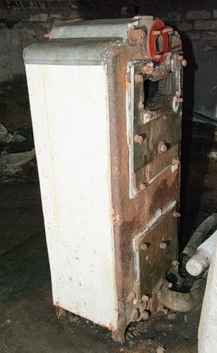

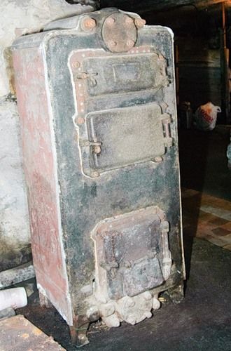

Не котел такой!
Древний, чугуневый.;-) А отопительный щиток -как общий дымоход- из подвала до крыши..

правду ли говорят что без воды эти котлы?? склонны к рассыханию????:-)
На какую мощность он расчитан???

karenin, этот чугунный маломощный бестолковый котел сдать на металлолом, а вместо него построить нормальный кирпичный котел с регистром из стальных труб. Трубы лучше из нержавейки, если позволяет бюджет.

Почему маломощный?и бестолковый(КПД маленький? Люди у которых он стоял сказали что он грел дам м 80 кв. и служил цать лет?
Ну так поставьте себе 2 таких котла и пусть они греют дом площадью 160 кв. м и служат вам -надцать лет. И вы будете при этих котлах круглосуточным истопником.
Если этот котел такой хороший, почему тогда эти люди его сняли и отдали (бесплатно) вам?
Эти панели выдержат на себе вес кирпичной кладки лежанки, щитка, дымовой камеры, кирпичного дымохода? Shocked
Все завалится еще на этапе строительства.
