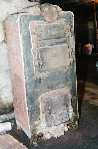

karenin
Зарегистрирован: Пн 8 Сентябрь 2008, 15:52
Сообщения: 74
Регион: Санкт Петербург
Добавлено:
Чт 8 Сентябрь 2011, 16:18
Не котел такой!
Древний, чугуневый.;-) А отопительный щиток -как общий дымоход- из подвала до крыши..
_________________ Дымоходы Шидель В СПБ и Л.О. поставка и монтаж
Официальный сертифицированный партнер Schiedel на СЗ

karenin
Сообщения: 74
Добавлено:
Чт 8 Сентябрь 2011, 16:20
правду ли говорят что без воды эти котлы?? склонны к рассыханию????:-)
На какую мощность он расчитан???

Александр Спиридонов
Зарегистрирован: Чт 18 Август 2011, 17:30
Сообщения: 68
Добавлено:
Чт 8 Сентябрь 2011, 18:57
karenin, этот чугунный маломощный бестолковый котел сдать на металлолом, а вместо него построить нормальный кирпичный котел с регистром из стальных труб. Трубы лучше из нержавейки, если позволяет бюджет.
Сообщения: 74
Добавлено:
Вт 13 Сентябрь 2011, 09:19
Почему маломощный?и бестолковый(КПД маленький? Люди у которых он стоял сказали что он грел дам м 80 кв. и служил цать лет?
Сообщения: 68
Добавлено:
Вт 13 Сентябрь 2011, 11:56
karenin писал(а): |
Люди у которых он стоял сказали что он грел дам м 80 кв. и служил цать лет? |
Ну так поставьте себе 2 таких котла и пусть они греют дом площадью 160 кв. м и служат вам -надцать лет. И вы будете при этих котлах круглосуточным истопником.
Если этот котел такой хороший, почему тогда эти люди его сняли и отдали (бесплатно) вам?
_________________ Печник на пенсии, 1950-го года рождения от Рождества Христова
