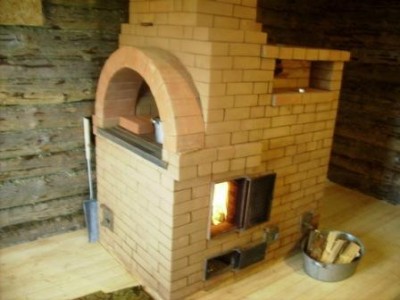

должны привезти плиту метр на метр. диаметр отверстия 33см. и я слышал что нужно устанавливать уголки по периметру и на них кладётся плита.
вопрос: уголки нужно приваривать к плите, или они как то крепятся.
и как прикрепить уголки к кирпичу?

Уголок 100х50х9 укладываю на кирпичи с закладными полосками жести в кирпичную кладку. Под плиту по периметру топки остаётся 3,0 см кирпича - ВО!!! выдерживает даже 120 литровый казан
Так фаянс из уголка выглядит в "Экономке".
| Описание: |
| варочная двухконфорочная плита возвышается над уголком на 2-3 мм... |

Здравствуйте, Андрей, уголок к кирпичу крепить не обязательно обрамите по периметру углы сварные или загнутые
плита кладется с верху, приваривать не нужно, а под плиту уплотнение Баз.картон или асбовата

а эта плита двигаться не будет?
Добавлено:
Вт 9 Август 2011, 10:30
Для плиты нужно место для расширения. Она сама утоплена в кирпичи, но с зазором.

хорошо, но как мне быть, если размер печи метр на метр и плита тоже метр на метр?
Добавлено:
Вт 9 Август 2011, 15:00
Может стоит верхний ряд сделать шире? 4,5х4,5 например...
