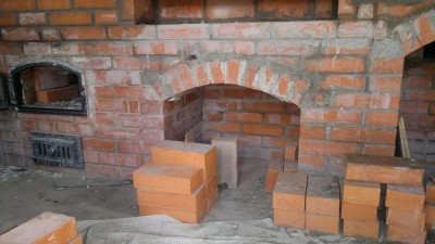

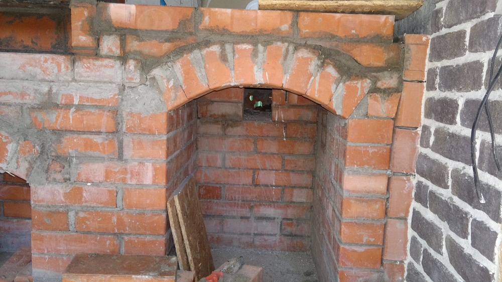

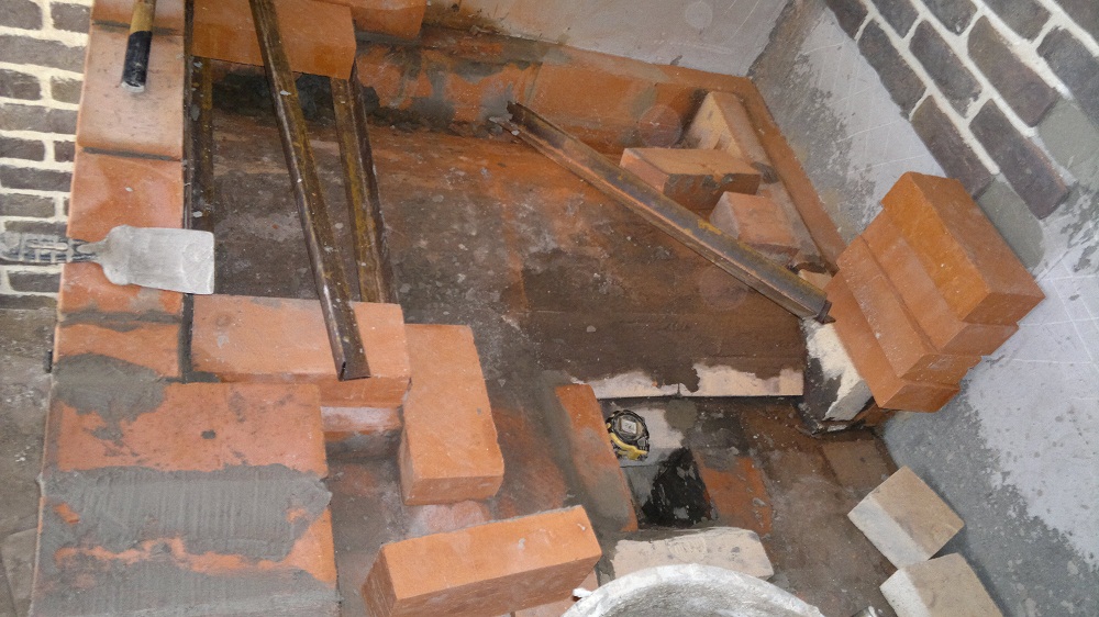

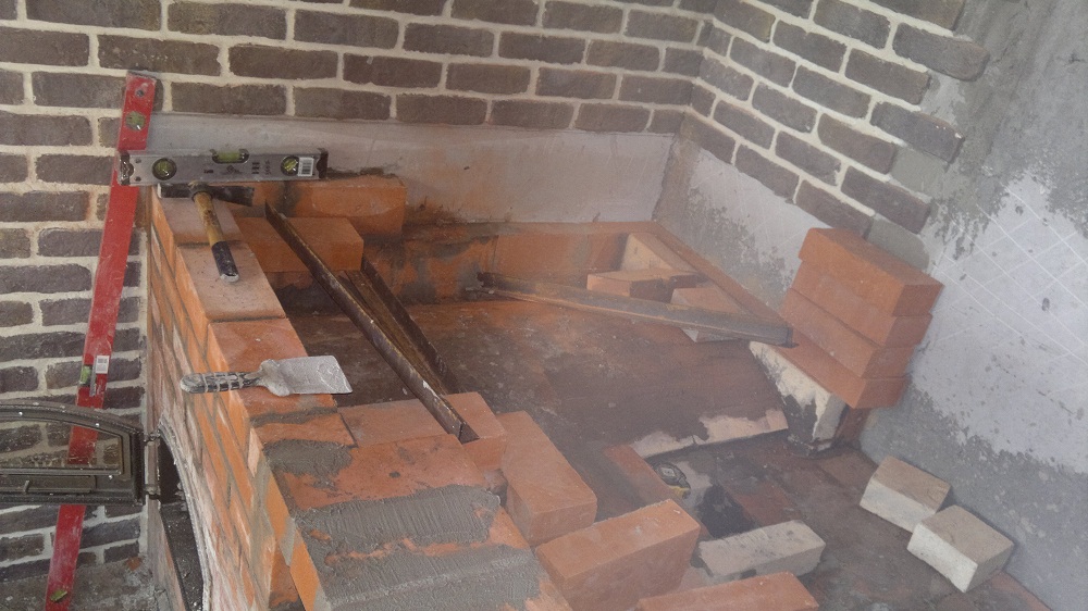

Здесь создавал тему искал печника, http://forum.stovemaster.ru/viewtopic.php?t=5024 на барбекю, договорился к сожалению с человеком, которого рекомендовали знакомые, сделано пока не очень много, но у меня появляются сомнения по поводу его квалификации, развейте или подтвердите пожалуйста...

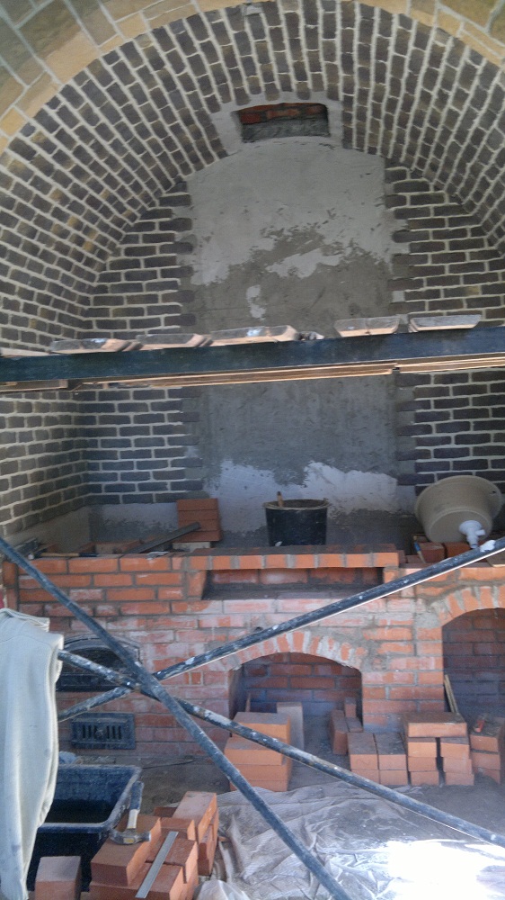

увеличили квоту поэтому продолжу тут

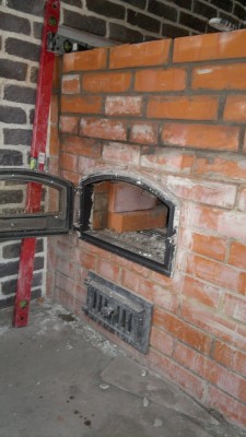

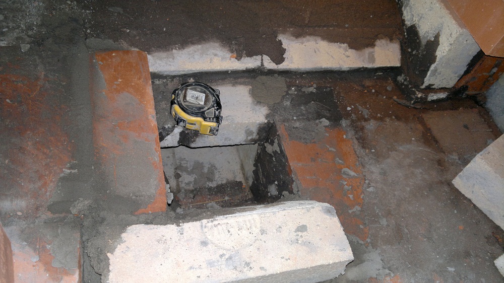

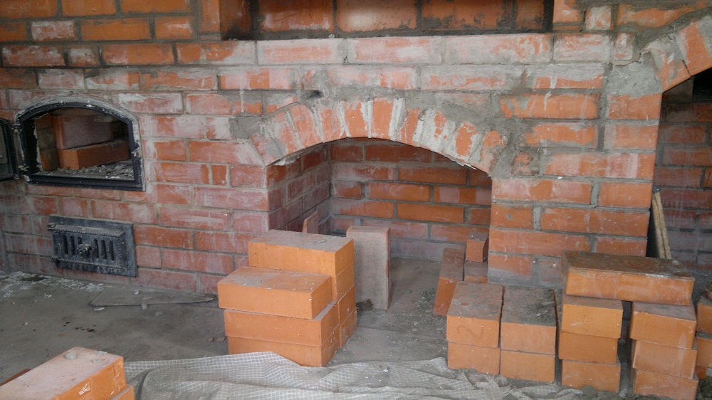

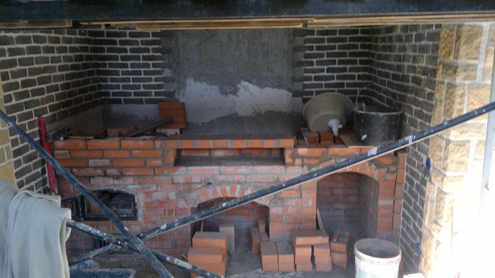

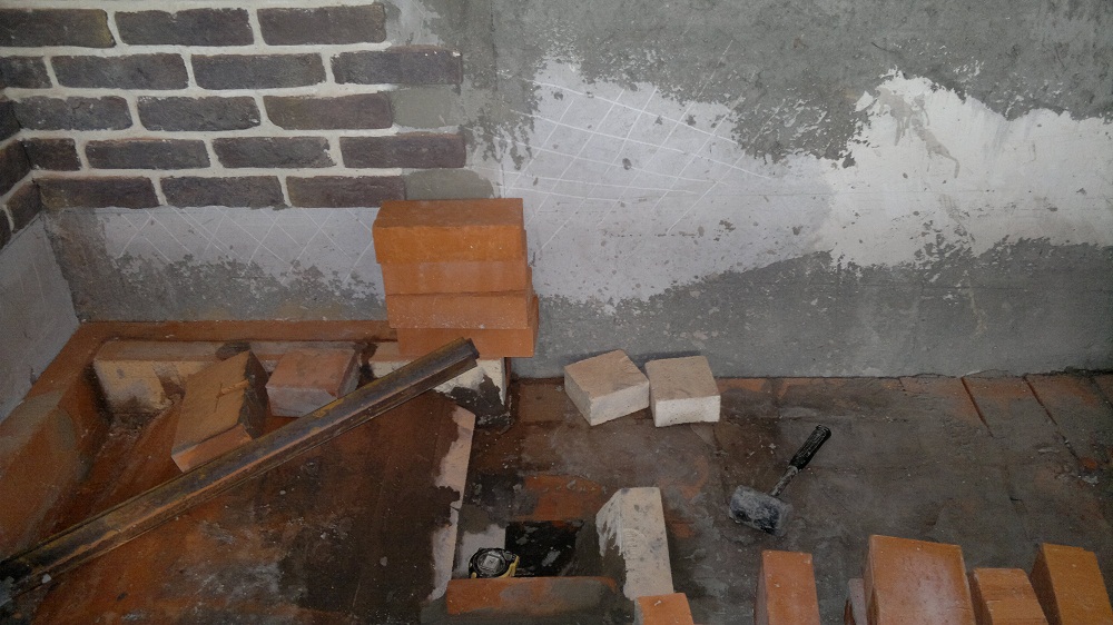

Что смушает меня, далекого от этих дел человека:

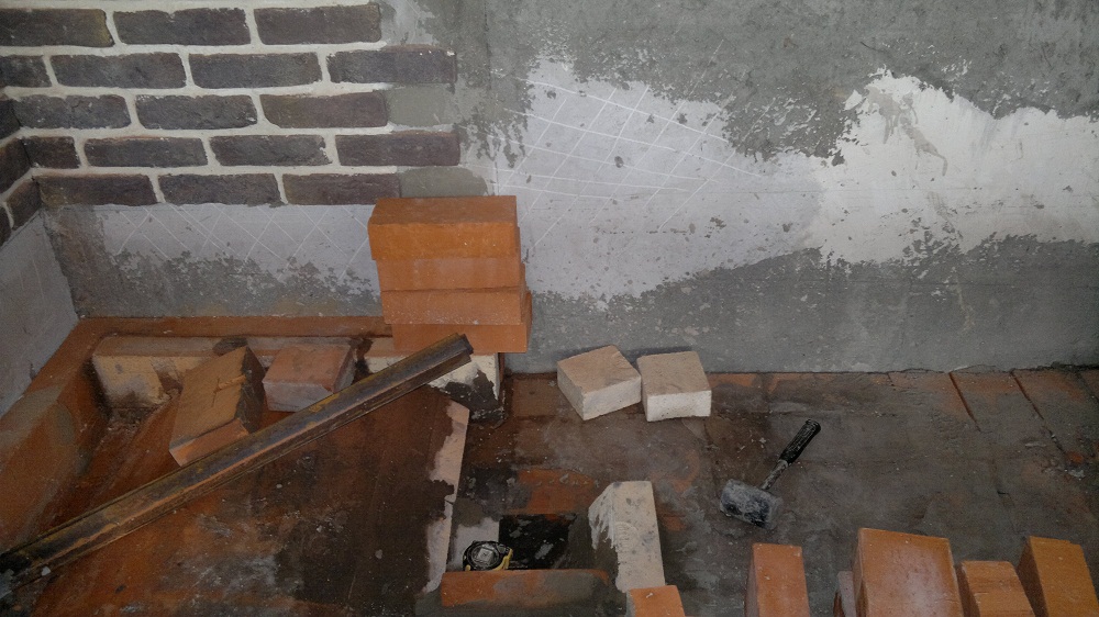

1. печка стоит вплотную к стене
2. отверстие дымохода 10х17 фотка где лежит рулетка, заслонка 25х25
3. трубу поставили на крышу арки, благо она бетонная и вроде внутри хотят выклдывать еще кирпичом
4. очень грязная кладка, уверяют все отмоеться: хоть и будут видны только внутренности ниш, арки потом будут задекорированы клинкером
5. свод печи для пирогов собран из целых кирпичей, нет конусной зарезки
вроде пока все....

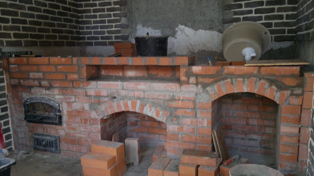

Я не печник, просто нравится дело это и полезно для моей работы, но вижу следующее замечательное действо никак не подходящее под сто тыс.р.
Грязно, швы толстые, мазни лишней много, в некоторых местах по углам вижу кладку без перевязки, для себя тренировал кладку, клал камин, швы протирал сразу, потом на много больше времени уходит и такой чистоты не получить, да и не видно самого шва, как оценить качество шва если его не видно под размазней.
У вас проблема в том, что другой печник, профессиональный не возьмется за переделку скорее всего этого чуда, если что то будет не так.
Но может я с дуру жути нагнал и все не так плохо, интересно, что скажут профессионалы

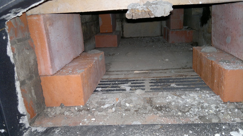

И почему колосник заложен так что для его смены придется все разбирать? эти кирпичи используются как подпорки временно ?

А это духовка по-черному слева? Специалисты, скажите пожалуйста на сколько распространена такая ее контрукция?

Я не специалист, потому скорее вопросы у меня. В проекте над мангалом просто арка без дымосборника. Так и будет? Есть ли уплотнитель между рамкой дверки духовки и кладкой, который позволит ей расширяться? Пол как высоко поднимется над текущим уровнем, поддувальной дверке не помешает? Столешница выше, чем метр над полом будет, не многовато ли?

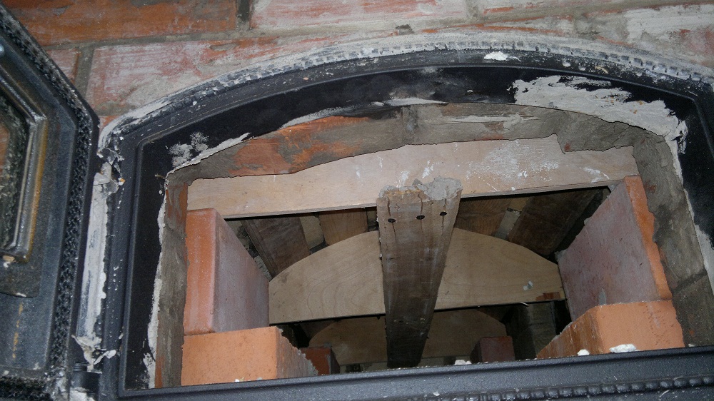

Грубейшие и неисправимые ошибки:
- нет отступа от стен, что при первой же топке вызовет массовое появление трещин в кладке;
- для уменьшения теплоотдачи в наружные стены между бербекю и этими стенами не проложен теплоизолятор в виде базальтовых плит толщиной 30-50 мм;
- печная дверца вмазана в кладку на растворе, а должна быть вмонтирована на каолиновой вате или асбестовом шнуре. Эту грубейшую ошибку допускают почти все потомственные деревенские "печники";
- халтурно сделано перекрытие кирпичами над печной дверцей;
- опорные кирпичи для арочных сводов сделаны очень халтурно, большие щели замазаны раствором;
- кладка без обязательной перевязки кирпичей в ответственных местах.
Справа внизу большая ниша - это место для хранения дров или топка такая? В ее глубине вверху виден канал, похожий на дымоход. Для дров этот канал не нужен, а топка так не делается.
Какой состав раствора, на котором делается кладка?
Почему под печки не футерован или не выложен из огнеупорного кирпича?
В имеющийся дымоход вставьте гильзу из нержавейки по всей его высоте. Такой дымоход будет лучше и быстрее прогреваться, обеспечивая хорошую тягу. Летом это очень важно.
Спасибо ценные замечания, мои сомнения подтвердились.... справа это просто ниша под посуду, а дырка выход канализации раковины, в самом первом посте ссылка на тему где есть визуалка этой печки

Лучше бы отправить этих деятелей восвояси без аванса и оплаты,врядли эта кнструкция будет нормально работоспособной и долговечной. Лучше бы разобрать это нагромождение кирпичей ,непонятно какой конструкции. Только лишь колосник уложенный поперек топливника,говорит о "квалификации" сиих мастеров.Дальше можно и не анализировать конструктив,достаточно уже этого факта Не говоря о толстых швах и смеси кладочной внутри очага на основе цемента.Даже и если она жаростойкая, согласно аннотации к ней.

Посмотрите на сколько велики швы внутри камеры между кирпичами арки. На фото не видно за опалубкой. Они должны быть (тоесть не быть Smile ) как можно меньше. Иначе будет высыпаться раствор. И перекрытие дверки тоже рискует быстро разрушиться. Поскольку обрезки лежат только на рамке, а рамка будет двигаться. Что за раствор?
Правда "быстро" вполне возможно означает, "за сезон, если топить как печь постоянного проживания", а если топить 4-5 раз в год, то и сойдет.
