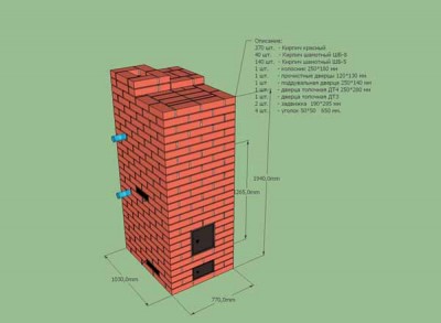

такк .....
печь будет такая http://forum.stovemaster.ru/viewtopic.php?t=4688
ну естественно некоторые опции буду переделывать :
1)дверца каменки сзади печи
2)тепловой щит справа и трубу для нагрева воды тоже
и появились вопросы ?
1) Евгений Викторович говорит: "Обязательно прокладки между наружой и внутренней кладкой" - а из чего его сделать ? и что будет если не сделать ? )
2) можно ли сделать вот так http://s08.radikal.ru/i181/1107/08/6f8b7ab20090.jpg
как товарищ Борис Ильич и не ставить железки , выдержит ли шамот если камни положить только на него ?

Farit! Если за основу берёшь мою модель, попробую ответить, если что пусть меня подправят!
С таким расположением каналов сделать дверцу каменки сзади не получится
Подачу ВВ, через боковую стенку в данной конструкции топливника делать не целесообразно, только через зольник.
Прокладку между внутренкой и внешней стенкой ставить обязательно, опять же для ВВ.
Если расположить каналы справа или как ты назвал щиток, то размеры увеличиваются в ширину, нужно тогда переделывать размеры топки, а это уже по новой нужно переделывать перевязку шамота, я и так потратил много времени, что бы как можно меньше надо было пилить кирпич.
По катализатору нечего не могу сказать, но ложить камни прямо на него не советуют у него другое назначение.
Уважаемый SV ! спасибо за печь !
я сегодня разобрал ваш проект и понял свою ошибку
но мне надо дверцу каменки сзади полюбой !
-ваш проект реализован ? если можно расскажите про него ? что да как ?
-и из чего эту прокладку делают ? что за материал ?

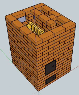

СообщениеДобавлено: Вт 8 Ноябрь 2011, 13:47 Ответить с цитатойВернуться к началу
Кроме рубероида под печку, нужно бы еще и теплоотсечку сделать. Чтобы тепло в фундамент не уходило. Снизу делают 2 слоя кирпича красного. А потом идет печка.
Кидать кирпичи в реале - проблемнее, чем в программе. Там легко вернуться и поправить. Слишком много ошибок будет, если строить без знаний... Surprised
Может банную Бацулина взять за основу? Увеличил на кирпич... Модель не доделана. Но это начало. Smile
А... подьемный канал перепутал со щитком... Confused
 Размер файла:  109.72 КБ
 Просмотров:  898 раз(а)
Банная Бацулина 3.zip
 Название файла:  Банная Бацулина 3.zip
 Размер файла:  91.4 КБ
 Скачено:  457 раз(а)
СообщениеДобавлено: Вт 8 Ноябрь 2011, 14:57 Ответить с цитатойВернуться к началу
Опоздал с редактированием сообщения...
Вот исправленная версия.
 Размер файла:  94.56 КБ
 Скачено:  607 раз(а)

СообщениеДобавлено: Вт 8 Ноябрь 2011, 18:37 Ответить с цитатойВернуться к началу
Жду вопросов. Surprised
Старые кирпичи сработают. Smile
Хочу предупредить - модель очень сырая... Торопился. Confused
Farit
Зарегистрирован: Ср 14 Сентябрь 2011, 19:27
Сообщения: 113
Регион: РФ Республика Татарстан Казань
СообщениеДобавлено: Вт 8 Ноябрь 2011, 21:01 Ответить с цитатойВернуться к началу
я хочу с ВВ !!! ОНо ведь все таки нужно я думаю !???
все самое ценное мы получаем бесплатно !
СообщениеДобавлено: Вт 8 Ноябрь 2011, 21:44 Ответить с цитатойВернуться к началу
Проблем больших нет - печка увеличилась - можно и ВВ добавить. По двум боковым стенкам из топки. Под опору для каменки.
Не помешает, хотя в банной это не так актуально, как мне думается... Скорости протопки несколько выше, чем в отопительной... Но если хочется - почему бы нет. Сами справитесь? Smile

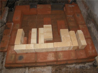

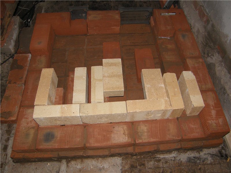

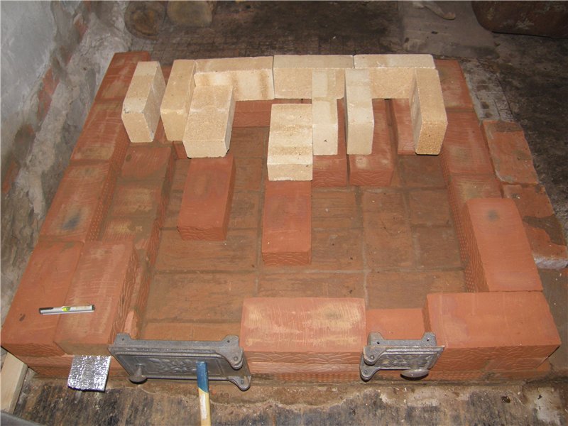

СообщениеДобавлено: Ср 9 Ноябрь 2011, 23:59 Ответить с цитатойВернуться к началу
первый ряд положил почти ) кроме двух кирпичей рядом с дверкой зольника пилить надо ...
