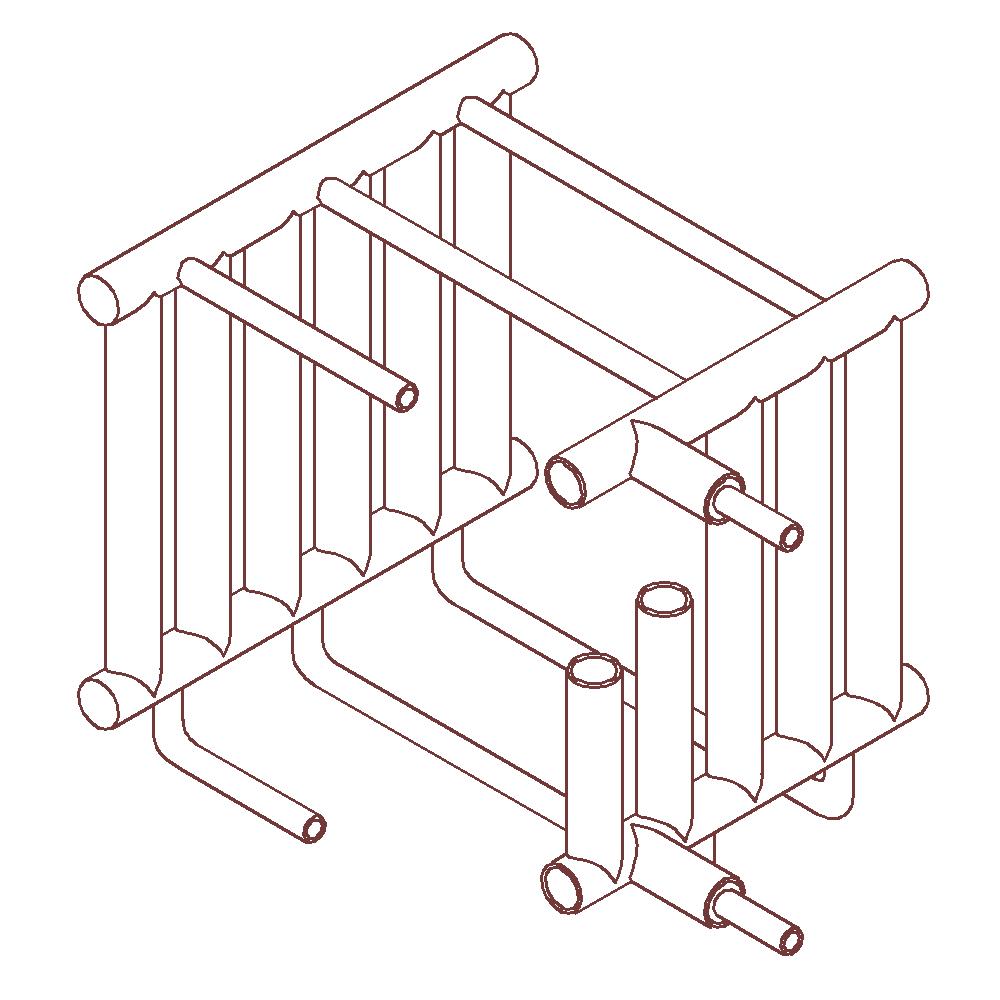

здравствуйте уважаемые печных д.м. Во всех (которые я нашёл) чертежах регистров вход и выход регистров находится с противоположных концах котла. Мне нужно чтобы вход и выход находились с задней его стороны . Есть мысли но хотелось бы узнать Ваше мнение
Сообщения: 4142
СообщениеДобавлено: Сб 1 Октябрь 2011, 21:07 Ответить с цитатойВернуться к началу
По теплотехнике, разницы практически никакой.
А вот конструктивно, регистр с оппозитными патрубками, хорошо сочетается с конструктивом печи(ПК в часности), например, проще фиксируется, тогда как для регистра с патрубками на одну сторону, надо предусматривать опоры или подвесы, или подгонять конструктив и месторасположение регистра.
В моей печи, регистр с патрубками на одну сторону, но т.к. регистр располагается поперёк печи, то он имеет 2 опоры.

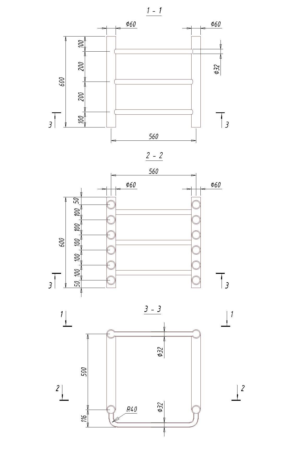

Для лучшей циркуляции диаметр труб ( исправил на схеме) нужно уменьшить.
Разница в том, что по ближней к патрубкам трубе всегда будет выше скорость и ниже температура( шунт) а значит, по дальней вертикали возможен перегрев.Но при критическом положении вещей этим, как и всем другим совершенством -можно пренебречь...

большое спасибо за быстрый ответ . К сожалению не могу не могу предоставить чертёж но идея заключается в том что патрубки выходят на заднюю сторону котла где будет располагаться вся топливная аппаратура (насос бачок вентиля и т.д. ) в целях эстетичности . Главная идея заключается в том чтобы сделать регистр модульным чтобы можно было ставить снимать без разборки котла ( предполагается термо -дымо изоляция ). Буду благодарен за критические замечания.

Добрый день! у нас с мужем возникли разногласия по конструкции регистра такого плана:
регистр для котла выполняется из круглых труб. Местный мастер сказал, что не сможет выполнить полностью из круглых, а эти две вертикальные трубы, в которые врезаются горизонтальные, может сделать из квадратных. Мне это не понравилось, а муж говорит, что навряд ли форма на что-то повлияет.
Вопрос такой: можно так сделать или нет?

Мастер чудит... Если ему трудно разметить врезку на трубе, распечатайте ему эллипс на принтере - малая ось равна диаметру, большая в Пи/2 раз больше. Печатаем на толстом листике, вырезаем центр, накладываем на трубу и рисуем мелом прямо поверх - там где лист ес-но на трубе не нарисуется...
Потом болгаркой пилим "ромб", а дальше шлифовальной коронкой доводим до нужной формы.
Квадратные трубы хуже по части давления и напряжений... учитывая, что регистр в печи менять довольно трудно - меняйте мастера.
