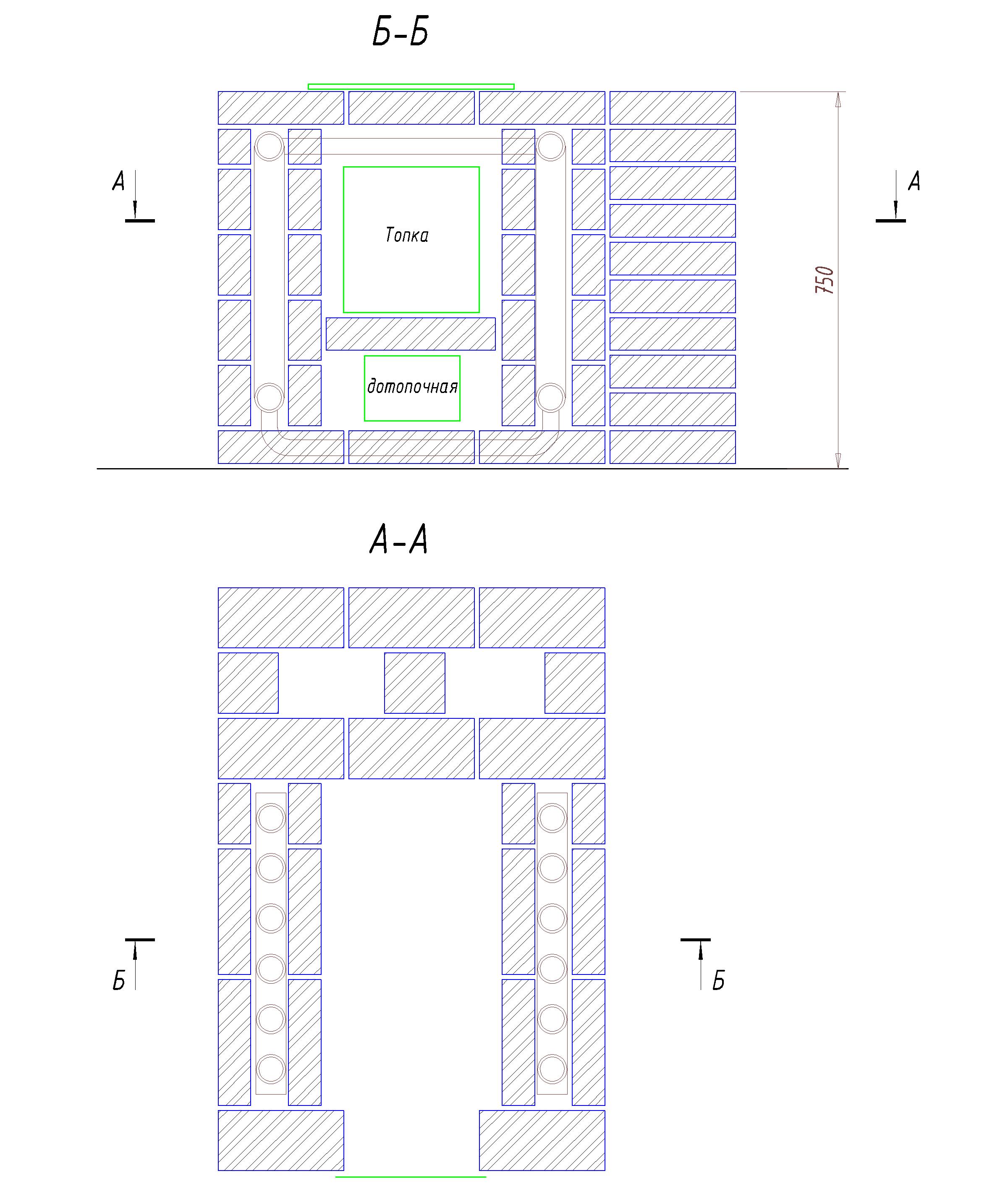

Здравствуйте, Уважаемые печники.
Почти весь форум перечитал и не нашел решения для своего варианта устройства печи. Нужна кухонная печь со встроенным котлом отопления.
Учитывая все достоинства и недостатки того или иного способа устройства регистров, и внеся свои некоторые коррективы попытался "придумать" (все уже до меня придумано) вариант подходящий именно мне.
Это вариант печи Кузнецова, но я предлагаю отделения ,где установлены регистры, сделать глухими и заполнить межтрубное пространство хорошим пеплопроводноком (например металлической стружкой и крошкой). Соответственно регистры не будут "коптиться" и всегда будут в хорошем состоянии. Тепло к ним передается от нагретых кирпичей внутри топки, остывание предпологается тоже гораздо медленнее, и работа системы немного дольше (после протопки).
Для "Быстрого нагрева" и перетекания воды предусмотрены 3 трубы в верхней части, которые будут проходить внутри топки и нагреваться от "лучистой энергии" огня непосредственно. пространство между ними достаточное что бы нагревалась плита для приготовления пищи.
Предположительные плюсы:
- не нужно чистить регистры от сажи (кроме трех верхних труб):
- отсутствие "холодного ядра" внутри печи, и вытекающего из этого достоинства;
- немного меньшая скорость нагрева теплоносителя, но гораздо продолжительное поддержание заданной температуры;
Все картинки кликабельны : нажимаем и смотрим в подробностях.

Elm
Сообщения: 1413
СообщениеДобавлено: Ср 11 Июль 2012, 08:24 Ответить с цитатойВернуться к началу
Идея в чем-то хороша, но так как регистр не будет "омываться" ДГ, то его мощность будет сравнима с тепловыделением самой печи, т.е. 500 Вт/м2 поверхности печи, но никак не 10кВт/м2 поверхности трубы.
В минусах же: Вы нарисовали очень трудоемкий регистр, как, ИМХО, и несколько неправильный с точки зрения перегрева отдельных участков - рекомендую "почитать классиков"...
Второй стрёмный момент: при нагревании труба несколько расширится... потом охладившись уменьшиться - образуется тонкая щель, что затруднит теплопередачу или все время крошку ворошить )
Евн=гений
Зарегистрирован: Вт 10 Июль 2012, 10:45
Регион: Чита
СообщениеДобавлено: Ср 11 Июль 2012, 08:45 Ответить с цитатойВернуться к началу
Elm, подскажите пожалуйста темы этих сымых "класиков".
Я так понимаю точки перегрева получаются в верхних соединительных трубах, но если будет постоянная циркуляция, то и перегрева по сути не будет, а наличие наиболее горячей воды в верхней точке котла вызовет как раз "подсос" холодной выды из нижней части, что приведет к образованию давления и соответственно циркуляции.
Начсчет мощности: я думаю будет все таки побольше, так как Топку и регистр отделяет всего 1 кирпич и температура там явно будет побольше чем с наружной стороны печи.
Что касается стружки, то тут конечно Вы правы. я такой момент не учел, но если судить о зазоре в 1-1,5 мм то я думаю что особо это не повлияет.[/list]
Логин такой - потому что опечатался!!!
Elm
Сообщения: 1413
СообщениеДобавлено: Ср 11 Июль 2012, 12:06 Ответить с цитатойВернуться к началу
Классиков не подскажу - тут надо опрашивать специалистов ОВК с профильным образованием в этом направлении.
Циркуляция от перегрева усиливается ровно до того момента, когда в "глухих закутках" вода не начинает кипеть - шум при этом такой что кажется, что печь взлетает.
В обычной печи пламя/ДГ отделено от внешнего мира тоже на полкирпича и при этом надо сжечь минимум одну закладку, чтобы поверхность нагрелась хотя бы до 50С - кирпич как имеет большую теплоемкость, так и маленькую теплопроводность,.. а ведь у Вас еще и аморфная стружка...
Впрочем внутри можно сделать из шамота, и засыпать мытым мелким песком.
Все эти миллиметры играют очень важную роль.
Наиболее хорошим решением, что видел - это циркуляционная печь Грум-Гржимайло и Подгородникова: http://forum.stovemaster.ru/viewtopic.php?t=5854
Если разместить во внешних пазухах регистр, то даже без засыпки, при отборе регистром мощности будет циркуляция воздуха внутри, что позволит регистру работать с куда большей эффективностью чем в Вашем варианте.
