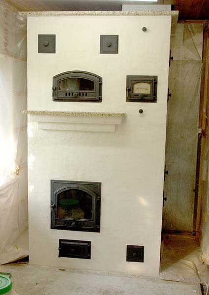

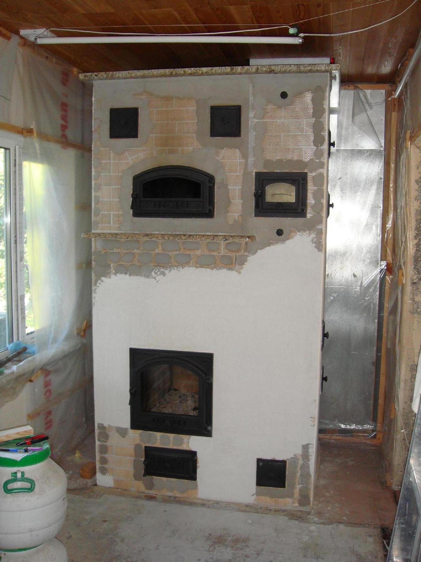

Сейчас на печь нанесена базовая штукатурка.

Сообщения: 10147
Добавлено:
Вт 4 Октябрь 2011, 21:22
| Котик писал(а): |
| Сейчас на печь нанесена базовая штукатурка. |
т.е как то так?

Сообщения: 1346
Добавлено:
Вт 4 Октябрь 2011, 21:34
| Евгений Колчин писал(а): |
| Котик писал(а): |
т.е как то так? |
Молодец, ИС, постарался... красивая печурка получилась
| Котик писал(а): |
т.е как то так? |
Да, просто я не делал такое фото, не вожу с собой фотоаппарат
Сообщения: 6016
Добавлено:
Пт 7 Октябрь 2011, 18:36
| Котик писал(а): |
Вот с фоткой и проблема дымления в ХК стала "проглядываться"...
В ХК очень низко выполнен свод-перекрытие.
Над верхом дверцы арка д.б. поднята не менее чем на высоту самой дверцы.
Дыму Вы просто не даёте места на "подумать, собраться", вот он и рыщет где полегче вырваться на свободу... А для этого приоткрытая дверца - самое оно!
Котик
Зарегистрирован: Пн 9 Ноябрь 2009, 11:32
Сообщения: 37
Регион: Киев
Добавлено:
Пт 7 Октябрь 2011, 20:48
Алексеич, так и есть. У меня до потолка осталось где-то 20 см. Считаю, что в данной ситуации надо было делать небольшой колосничок. . А Вы своим клиентам тоже делаете ХК с подовым горение, и поступлением воздуха через задвижку (жалюзи) в дверце, и говорите, чтобы процесс горения происходил с открытой дверцей? Просто интересно, не для стёба!!!

Да не работает она, когда прогрета вся печь, как надо не работает. После установки дополнительных двух секций дымохода увеличилась тяга, и при открытии "окошек" воздух, поступающий в печь, начал задувать пламя на дровах. Вот так-то, но всё-же лучше стал процесс горения

Сообщения: 10147
Добавлено:
Пт 7 Октябрь 2011, 21:31
Автор темы не сообщил еще одну деталь: печь собрана внизу на ША5, выше на муллитовом кирпиче МЛС-62 , а арки сводов на муллитокорундовом клиновом с теплопроводностью в 3 раза выше шамотного.
