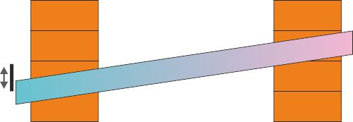

по трубе 2 будет горячий воздух из парилки уходить в предбанник, а не наоборот.
Думается, что в наклонном положении, да еще и с прикрытой заслонкой, направление воздуха будет таки в сторону парной. Тяга будет от холодной зоны внизу к теплой вверху.
А про гуру... Тоже можно людей понять. Это же не комбайн для Абрамовича, а дешевая тупая печка для теть маши. Была нужда авторитетом рисковать. Вот он скажет че нить, да и ошибется. Дело-то новое, неразведанное.

Задача у данного "ящика", повторюсь, предотвращать выпадение угольков из печи. Это, на мой взгляд, могут быть и стальные листы, выставленные по бокам и в торце печи. У меня вопрос к сообществу: пользовался ли кто подобным средством, видел ли в работе?
Крафт писал(а):
4. Стоимость воплощения любой газогенераторной установки, для нагрева каменки, превзойдёт возможности тёти Маши в несколько десятков раз.
Вас не затруднить привести эту стоимость, причем применительно не к любой, а к конкретной этой установке?
Крафт
Сообщения: 613
Регион: г. Обнинск
СообщениеДобавлено: Вс 16 Октябрь 2011, 23:38 Ответить с цитатойВернуться к началу
Давайте так, я даю ответ можно или нельзя, да или нет, правильно или неправильно, а Вы изучайте вопрос или верьте на слово, а описывать теорию и приводить цифры мне физически некогда, да и не надо.
1. Поверьте на слово. Слишком долго объяснять. Если коротко, то этой трубой, Вы хотели изобразить подачу вторичного воздуха в "колпак" топливника - это не грамотно. Почитайте про подачу вторичного воздуха при сжигании твёрдого топлива. Куда он подаётся, как и зачем.
2. Ни от какой! Поймите, что в Вашем варианте это масло масленое. У Вас каменка на плите, зачем спрашивается труба? После процесса топки и нагрева камней, там и так дышать будет нечем, зачем ещё труба сухопарника?! Она только отбирает тепло от камней, даёт запах пригара пыли, и является элементом ненадёжности, ведь тётя Маша легированную сталь не потянет.
3. Ваша мама пекла пироги в духовке омываемой с одной стороны отходящими газами, с другой (изнутри) охлаждалась воздухом из комнаты и пирожками. А Вы собираетесь врезать железо в топливник (!)- это ограниченный срок службы (даже дорогих материалов), необходимость установки рёбер жёсткости (иначе покоробит), удорожание конструкции и отсутствие смысла. Оденьте печь в стальной кожух.
4. Поверьте на слово - очень дорого! Не верите? Изучите вопрос. Для начала : http://www.gazogenerator.biz/art1.html
