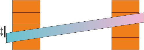

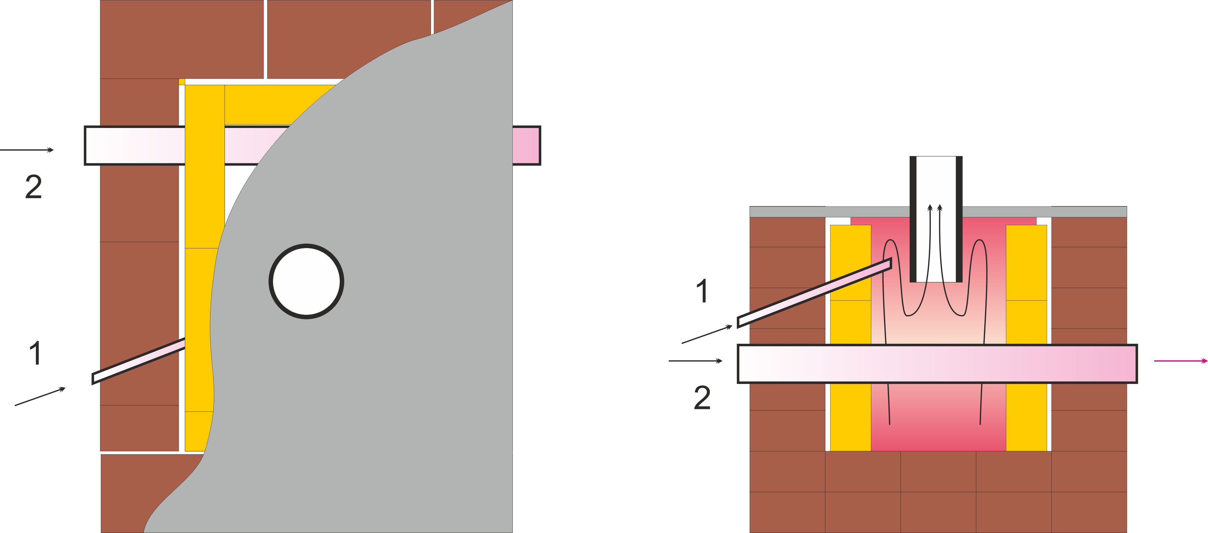

Уважаемые форумчане!
Нужна маленькая очень дешевая кирпичная печь-каменка, которую можно установить на пол без фундамента. После многих розысков в интернете я пришел к такому решению.
Складывается контур печи в один кирпич в 6 рядов, на основании из двух рядов. Топка формируется из огнеупоров на ребро либо из листов стали (или нержавейки). Поддувала нет. Сверху плита с вваренной трубой. Труба опущена в топку на 8 см. Таким образом получили колпак.
Используются две трубы.
1. Двухдюймовая - для подачи воздуха в колпак. Проходит через топку, разогревается, так что кислород поступает уже горячим.
2. Четырехдюймовая - для подачи разогретого воздуха в баню для быстрого прогрева. Проходит у торца топки.
Сверху на плите устраивается каменка, а также по плите укладывается змеевик для нагревательной системы.
Площадь бани с предбанником - 16 метров. Вес печки в данном исполнении - не более 800 кг.
Хочу сделать и предложить людям простую надежную как АКМ банную печку, которую могла бы повторить любая домохозяйка. Приоритеты такие.
1. Максимум пожарной безопасности.
2. Высокий КПД.
3. Неприхотливость в топливе.
4. Полный функциональ классной печи: быстрый разогрев воздуха, инерционность, наличие теплообменника.
На рисунке. 1. - двухдюймовая труба. 2. - четырехдюймовая труба.
Прошу откликнуться экспертов, мастеров печных, не погнушайтесь. Народу нужна классная дешевая печка, объединяющая качества булерьяна и традиционной каменки.

Anton Sorokin
Сообщения: 752
СообщениеДобавлено: Вс 9 Октябрь 2011, 08:53 Ответить с цитатойВернуться к началу
А данная печь что объединяет, кроме недостатков обеих систем? Чем она лучше железной печи в кожухе?

Дёшево не значит хорошо - всем известный постулат.
1. Максимум пожарной безопасности - не больше, чем от железяки или любой другой печи.
2. Высокий КПД. - очень низкий КПД (для полноценного сжигания топлива высота топливника должна быть не менее 60 -70 см), высокая температура отходящих газов, + неполное сгорание топлива .
3. Неприхотливость в топливе. - при такой конструкции только сухие дрова (щепки).
4. Полный функциональ классной печи: быстрый разогрев воздуха, инерционность, наличие теплообменника. - инерционность низкая (мал. масса), теплообменник не является достоинством только этой конструкции, быстрый разогрев воздуха не быстрей чем у железяки.
Вобщем примитивная, экономически не выгодная (>КПД), мало практичная конструкция.
Из вышесказанного - вывод: «Не гнался бы ты, поп, за дешевизной!»

Electr писал(а):
по трубе 2 будет горячий воздух из парилки уходить в предбанник, а не наоборот.
Думается, что в наклонном положении, да еще и с прикрытой заслонкой, направление воздуха будет таки в сторону парной. Тяга будет от холодной зоны внизу к теплой вверху.
А про гуру... Тоже можно людей понять. Это же не комбайн для Абрамовича, а дешевая тупая печка для теть маши. Была нужда авторитетом рисковать. Вот он скажет че нить, да и ошибется. Дело-то новое, неразведанное.

1. Двух дюймовую трубу ставить в Вашем топливнике бесполезно и даже вредно.
2. От четырёх дюймовой толку будет мало, смысла нет, плюс отбор тепла от каменки.
3. Ящик металлический в топливнике - это неправильно! Обложенный кирпичом ящик, без воздушного охлаждения поведёт и сгорит в момент из любой стали и чугуна.
4. Стоимость воплощения любой газогенераторной установки, для нагрева каменки, превзойдёт возможности тёти Маши в несколько десятков раз.
Если, что ещё не понятно спрашивайте, постараюсь выбрать время для ответа.

Давайте так, я даю ответ можно или нельзя, да или нет, правильно или неправильно, а Вы изучайте вопрос или верьте на слово, а описывать теорию и приводить цифры мне физически некогда, да и не надо.
1. Поверьте на слово. Слишком долго объяснять. Если коротко, то этой трубой, Вы хотели изобразить подачу вторичного воздуха в "колпак" топливника - это не грамотно. Почитайте про подачу вторичного воздуха при сжигании твёрдого топлива. Куда он подаётся, как и зачем.
2. Ни от какой! Поймите, что в Вашем варианте это масло масленое. У Вас каменка на плите, зачем спрашивается труба? После процесса топки и нагрева камней, там и так дышать будет нечем, зачем ещё труба сухопарника?! Она только отбирает тепло от камней, даёт запах пригара пыли, и является элементом ненадёжности, ведь тётя Маша легированную сталь не потянет.
3. Ваша мама пекла пироги в духовке омываемой с одной стороны отходящими газами, с другой (изнутри) охлаждалась воздухом из комнаты и пирожками. А Вы собираетесь врезать железо в топливник (!)- это ограниченный срок службы (даже дорогих материалов), необходимость установки рёбер жёсткости (иначе покоробит), удорожание конструкции и отсутствие смысла. Оденьте печь в стальной кожух.
4. Поверьте на слово - очень дорого! Не верите? Изучите вопрос. Для начала : http://www.gazogenerator.biz/art1.html
