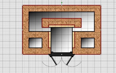

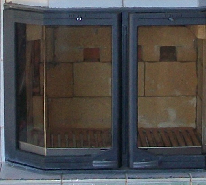

Судя по фото, печь должна быть симметричная, но почему тогда один СШ(слева), и выход из ХК, на одну сторону(в право)???
prot.anatolij
Зарегистрирован: Вс 21 Июнь 2009, 10:37
Сообщения: 39
Регион: Россия
СообщениеДобавлено: Сб 29 Октябрь 2011, 13:23 Ответить с цитатойВернуться к началу
Подвертка слева, пути к ней сзади за топкой и под топкой.

СообщениеДобавлено: Сб 29 Октябрь 2011, 13:30 Ответить с цитатойВернуться к началу
по периметру сзади и справа как в теплушках
а левая сторона печи? не "окучена" ...
prot.anatolij
Сообщения: 39
Регион: Россия
СообщениеДобавлено: Сб 29 Октябрь 2011, 15:00 Ответить с цитатойВернуться к началу
В левом переднем углу переточной канал, остальная часть левой стороны единое целое с пространством за топкой и справа и объединены с топкой через сухой шов.
89630029900 Анатолий Евгеньевич
89125251130

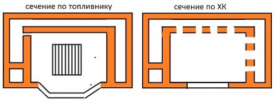

СообщениеДобавлено: Сб 29 Октябрь 2011, 15:56 Ответить с цитатойВернуться к началу
Попытался изобразить, правильно?
 Размер файла:  37.58 КБ
 Просмотров:  754 раз(а)
prot.anatolij
Сообщения: 39
Регион: Россия
СообщениеДобавлено: Сб 29 Октябрь 2011, 16:08 Ответить с цитатойВернуться к началу
Именно так. Только в топке еще канал для вторички

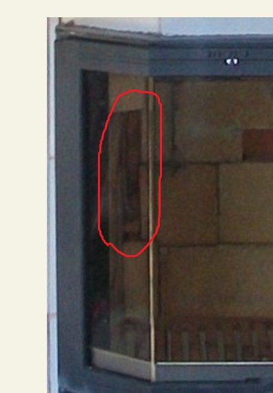

СообщениеДобавлено: Сб 29 Октябрь 2011, 16:27 Ответить с цитатойВернуться к началу
А СШ выходит в ХК, и есть ли над СШ хайло?
prot.anatolij
Сообщения: 39
Регион: Россия
СообщениеДобавлено: Сб 29 Октябрь 2011, 17:02 Ответить с цитатойВернуться к началу
На фото видно слева фрагмент сухого шва и отверстия для подачи вторички, под хлебной камеры - решетка-католизатор из шамота, хайло в хлебной камере по периметру задней и правой стенки.

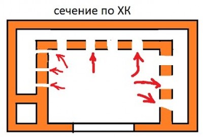

СообщениеДобавлено: Сб 29 Октябрь 2011, 17:23 Ответить с цитатойВернуться к началу
СШ высотой всего 200мм?
Для выравнивания прогрева, может можно сделать отверстия и в левой боковой стенке ХК?
Аккуратненько так, с помощью лёгкого перфоратора, буром 16-20мм, штуки 3-4.

СообщениеДобавлено: Сб 29 Октябрь 2011, 18:04 Ответить с цитатойВернуться к началу
250 или 375 - не помню уже.

СообщениеДобавлено: Сб 29 Октябрь 2011, 20:37 Ответить с цитатойВернуться к началу
Тогда тепло никуда мимо стен колпака не уходит. А правая стенка просто перегревается излучением от длительного горения. Нужен отчет после нормального натопа.
СообщениеДобавлено: Сб 29 Октябрь 2011, 20:56 Ответить с цитатойВернуться к началу
а что если попробовать сделать так открыть прочистную где больше прогревается и пустить горячий воздух на ту сторону где холодный прогреть его закрыть прочистную и смотреть будет ли греть две стороны одно временно

СообщениеДобавлено: Сб 29 Октябрь 2011, 23:18 Ответить с цитатойВернуться к началу
топка с подачей вторичного воздуха и "сухим швом" в левом углу, камера дожига в хлебной камере, из неё по периметру задней и правой стенок выход в пространство первого колпака, переточной канал во второй калпак слева - подвертка на уровне третьего ряда,
Проект, согласно описанию автора, сделан так, чтобы горячими частями печи были задняя и правая стороны. Левая сторона будет прогреваться, но с большим опозданием и меньше чем правая. Заказчик, видимо, ожидал другой эффект. Проектировщик должен был предупредить заказчика о таком поведении печи. Этот совет из моего личного опыта. Я, как-то сделал, по просьбе жены заказчика (она была дизайнером строительства) хлебопечку (автономную) с правой стороны печи где была пристроена сиделка. Естественно, пока не протопишь ХП, стенка холодная. На мои слова :"Вы же сами хотели такое расположение ХП" Резонный ответ :"Вы не предупредили, что будет такой эффект". Пришлось полностью переделать печь по классической схеме. Теперь все нюансы прогрева печи оговариваю заранее.
В общем печь красивая и вполне может служить альтернативным источником тепла на "вдруг", а швы затёртые затирками на гипсовой основе, необходимо периодически обслуживать .

СообщениеДобавлено: Вс 30 Октябрь 2011, 08:35 Ответить с цитатойВернуться к началу
Предполагаю что и правая сторона нагревается не вся, горячие газы двигаются по диагонали. Этот эффект можно было исправить установив несколько перегородок, но разницу температур между левой и правой сторон не устранит. К сожалению, была выбрана асимметричная схема отвода дымовых газов. Если печник дорожит своей репутацией, то переложит печь= во всяком случае, у меня был подобный случай... Surprised Желаю всем удачи!
