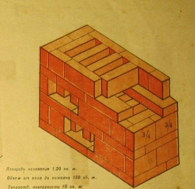

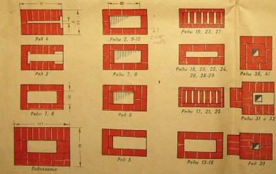

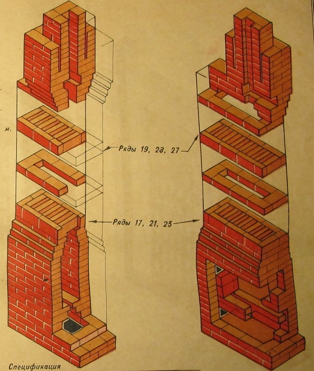

Отопительные печи, кухонные очаги-плиты Т.И.Лаппа-Старженецкого и И.Б.Белина. Патенты NN 7293, 27903, 9л., 2000 экз., ф. 12 (альбом), м/п., Куйбышев, 1942
Первой печью в альбоме представлена печь теплоотдачей на 1200 ккал/час.
Печь, по терминологии патента 7293 Т.И.Лаппа-Старженецкого состоит из одного столба, разделенного перегородками.
Кладка рядов 17, 21 и 25 и рядов 19, 23 и 27 производится в шахматном порядке. Образующиеся в результате такой кладки толстые швы (30-35 мм) заполняются глиной.
В печи авторы проекта предлагают так же готовить пищу, установив колосник на край кладки у топочной дверцы и выступающие кирпичи задней стенки топливника (ряд 5-8).

Интересное решение подово-щелевого сжигания дров. А не забьется ли сажей вся эта этажерка в шахматном порядке? Мне кажется, конструкция вписалась бы в некое помещение военного гарнизона, так как печь без особых изысков, если не вообще элементарная, однако довольно функциональная, если захотеть из нее это выцедить.

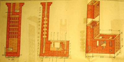

Посмотрим основное построение одной из типичной конструкции.
Печь-плита конструкции И.Б.Белина и Т.И.Лаппа-Старженецкого.Теплоотдача 2500 ккал/час.
Если нет необходимости готовить, то прогреть можно только щиток через специальный топливник, устроенный в щитке.
В порядовке, начиная с рядов плиты 7, 8 слева указана номерация рядов кладки щитка.

Павел Раст
Сообщения: 457
СообщениеДобавлено: Сб 12 Ноябрь 2011, 23:43 Ответить с цитатойВернуться к началу
Было бы интересно посмотреть на процесс укладки дров в печь, на процесс растопки.. Интересно также, авторов двое.. это были один конструктор и один рисовальщик или двое конструкторов, а рисовальщик еще кто-то посторонний..

Вполне рабочая конструкция. тока проще всеже поставить колосник и сделать нормальное поддувало с дверкой.Кстати толстые швы-показаны-это вертикальные швы. Никаких утолщений горизонтальных швов не видно. Ну и конечно огромная температура в топке будет что с нашим красным кирпичем долго не протянет

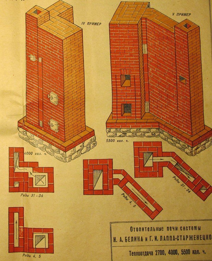

СообщениеДобавлено: Вс 13 Ноябрь 2011, 19:26 Ответить с цитатойВернуться к началу

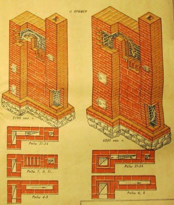

Планировка печей.
Назначение печи - давать в обогреваемое помещение такое количество тепла, чтобы возмещать тепловые потери этих помещений. В печах прямоугольных или круглых сделать это практически невозможно.
Преимущество описываемой конструкции в том, что печь состоит из трех самостоятельных элементов -топливника, щитка и трубы, которым можно давать в плане различные расположения. При этом надо иметь ввиду, чтобы топливник и щиток были даны в такой планировке, которая обеспечит приток тепла, соответсвующий теплопотерям обогреваемых комнат.
(текст из альбома)
Пример планировки 1
 Размер файла:  274.63 КБ
 Просмотров:  3120 раз(а)
Пример планировки 2
 Размер файла:  238.89 КБ
 Просмотров:  2457 раз(а)

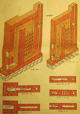

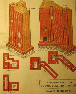

Сообщения: 10149
СообщениеДобавлено: Вс 13 Ноябрь 2011, 19:33 Ответить с цитатойВернуться к началу
Эти элементы связаны между собой так: топливник и щиток -перевалом или боровком (в виде части печи), ниже междуэтажного перекрытия; щиток и труба соединены перевалом в нижней части.
Распределение печи на три элемента дает возможность строить ее в той планировке, какая требуется условиями надлежащего нагрева отдельных комнат. Печь может быть вытянута в длину, как это показано на чертеже, и тогда заменит собой часть стены или перегородки; может иметь форму, приближающуюся к квадрату, может иметь разрыв между топливником и щитком до полутора метров и т.д. Примеры различной планировки даны на чертежах в косоугольной проекции.
(текст с альбома)
Пример планировки 3
 Размер файла:  268.71 КБ
 Просмотров:  2267 раз(а)
Пример планировки 4
 Размер файла:  235.29 КБ
 Просмотров:  2220 раз(а)

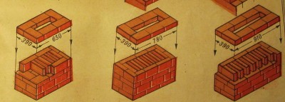

Кладка щитка.
Кладка щитка ведется попеременно -один ряд на плашмя, другой на ребро, снова плашмя, на ребро и т.д.
Ряды, уложенные плашмя, представляют собой обычный вид кладки кирпича.
При кладке рядов на ребро нужно обратить особое внимание на то, чтобы вертикальные швы наружных кирпичей были перекрыты торцами внутренни поперечных кирпичей.
(текст из альбома)

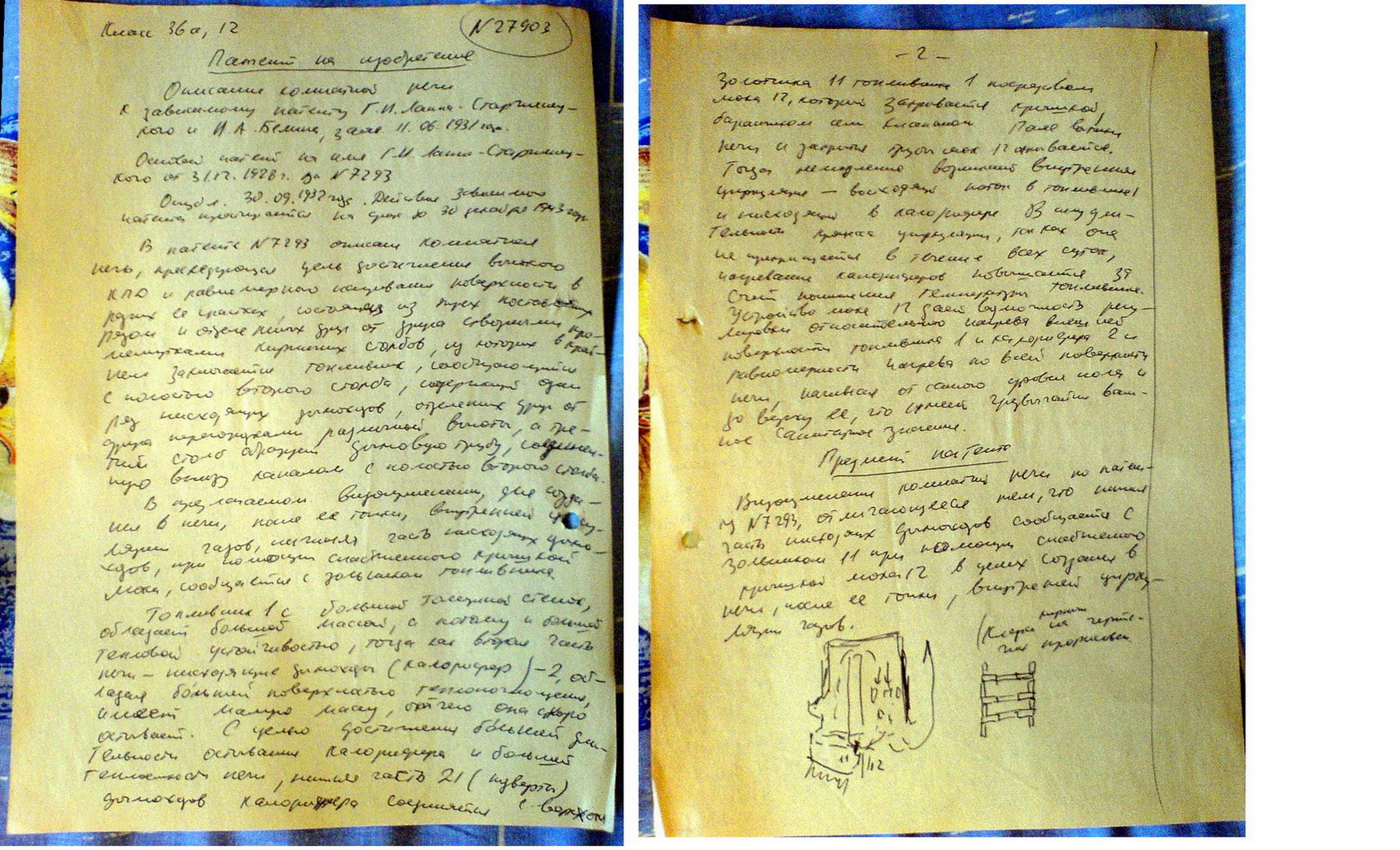

Да, интересная тема. Я этот альбом смотрел 12 лет назад и несколько раз было желание еще раз его посмотреть, да никак не получалось. Спасибо Евгению Викторовичу - не нужно идти в библиотеку.

Миркис Семен Михайлович писал(а):
первоначально у печей был крупный недостаток - перегрев верха печи, который предполагалось устранить нижним каналом с задвижкой для внутренней циркуляции горячего воздуха (пат. 27903).
Это мы обязательно рассмотрим позже.
Вот текст всего патента 27903 найти не удалось Sad

Да, в Интернетовском реестре к удивлению его нет. Выкладываю свой рукописный вариант описания этого изобретения. Это "памятник" тем последефолтовским временам, когда сижу зимой (вроде 1999 г.) в библиотеке: денег на ксерокс нет (еле на метро нагреб), работы нет (тогда у меня в основном заказчики были дачники), да и стоимость печи упала с 1000 дол. до 300.

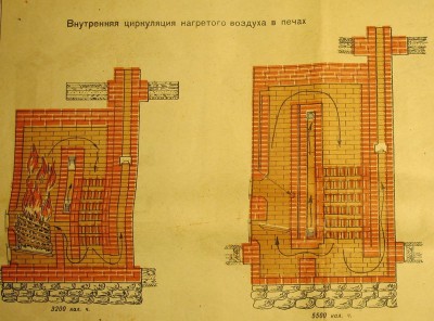

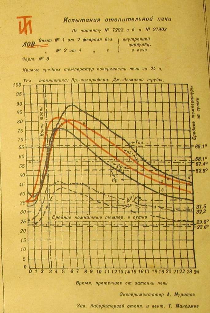

Сообщения: 10149
СообщениеДобавлено: Пн 14 Ноябрь 2011, 14:55 Ответить с цитатойВернуться к началу
Спасибо, Семен Михайлович.
На чертежах показано устройство внутренней циркуляции газов. Во время топки отверстие для внутренней циркуляции закрывается шибером или баранчиком.
По окончание топки и закрытия трубы это отверстие открывается и внутри печи во все время междутопочного периода происходит, вследствие разницы температуры щитка и топливника, циркуляция газов, обеспечивающая равномерный нагрев печи по всей ее поверхности.
На рисунке даны два варианта организации циркуляции внутри печи.
Пояснения к испытанию печи.
внутренняя циркуляция нагретого воздуха обеспечивает лучшие санитарные нормы печи. Это видно из приведенной диаграммы поверхностных температур, полученных при испытании печи во Всесоюзном Теплотехническом Институте.
Опыт 1 проведен без внутренней циркуляции (обозначено черными линиями). В этом случае разница в поверхностных температурах топливника и щитка значительная, до 11 гр.С. Необходимо за счет понижения поверхностной температуры топливника повысить температуру щитка.
Опыт 2 произведен с внутренней циркуляцией (обозначено красными линиями). При внутренней циркуляции была получена совершенно равномерная температура поверхности печи. Разница составила 0.6-0.7 гр.С
Циркуляция газов внутри печи

График испытания печи
 Размер файла:  209.57 КБ
 Просмотров:  2179 раз(а)
