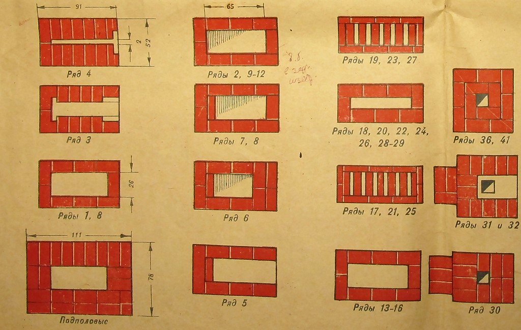

* Все материалы в данной теме будут представлены для обсуждения с альбома
**Сообщения по теме идут по листу альбома и содержат сканы именно с одного листа, если другое не оговорено
Отопительные печи, кухонные очаги-плиты Т.И.Лаппа-Старженецкого и И.Б.Белина. Патенты NN 7293, 27903, 9л., 2000 экз., ф. 12 (альбом), м/п., Куйбышев, 1942
Первой печью в альбоме представлена печь теплоотдачей на 1200 ккал/час.
Печь, по терминологии патента 7293 Т.И.Лаппа-Старженецкого состоит из одного столба, разделенного перегородками.
Кладка рядов 17, 21 и 25 и рядов 19, 23 и 27 производится в шахматном порядке. Образующиеся в результате такой кладки толстые швы (30-35 мм) заполняются глиной.
В печи авторы проекта предлагают так же готовить пищу, установив колосник на край кладки у топочной дверцы и выступающие кирпичи задней стенки топливника (ряд 5-8).

СообщениеДобавлено: Сб 12 Ноябрь 2011, 22:36 Ответить с цитатойВернуться к началу
Интересное решение подово-щелевого сжигания дров. А не забьется ли сажей вся эта этажерка в шахматном порядке? Мне кажется, конструкция вписалась бы в некое помещение военного гарнизона, так как печь без особых изысков, если не вообще элементарная, однако довольно функциональная, если захотеть из нее это выцедить.

В название темы опущено "кухонные очаги-плиты", они так же присутсвуют в альбоме, просто не поместились в название.

Павел Раст
Сообщения: 457
СообщениеДобавлено: Сб 12 Ноябрь 2011, 23:43 Ответить с цитатойВернуться к началу
Было бы интересно посмотреть на процесс укладки дров в печь, на процесс растопки.. Интересно также, авторов двое.. это были один конструктор и один рисовальщик или двое конструкторов, а рисовальщик еще кто-то посторонний..

С укладкой дров проще...далее будут схемы печей из альбома, топливники и щитки.

Boris759
Сообщения: 272
Регион: Belarus
СообщениеДобавлено: Вс 13 Ноябрь 2011, 12:05 Ответить с цитатойВернуться к началу
Отопительные печи, кухонные очаги-плиты Т.И.Лаппа-Старженецкого и И.Б.Белина. Патенты NN7293, 27903, 9л., 2000 экз., ф. 12 (альбом), м/п., Куйбышев, 1942
Вполне рабочая конструкция. тока проще всеже поставить колосник и сделать нормальное поддувало с дверкой.Кстати толстые швы-показаны-это вертикальные швы. Никаких утолщений горизонтальных швов не видно. Ну и конечно огромная температура в топке будет что с нашим красным кирпичем долго не протянет

Сообщения: 10146
СообщениеДобавлено: Вс 13 Ноябрь 2011, 12:32 Ответить с цитатойВернуться к началу
это уже "доработки", главное система проекта

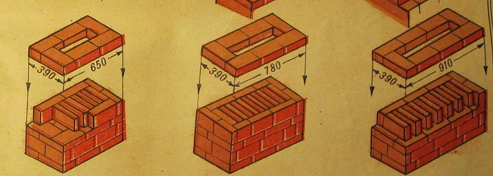

Кладка щитка.
Кладка щитка ведется попеременно -один ряд на плашмя, другой на ребро, снова плашмя, на ребро и т.д.
Ряды, уложенные плашмя, представляют собой обычный вид кладки кирпича.
При кладке рядов на ребро нужно обратить особое внимание на то, чтобы вертикальные швы наружных кирпичей были перекрыты торцами внутренни поперечных кирпичей.
(текст из альбома)

Boris759
Сообщения: 272
Регион: Belarus
СообщениеДобавлено: Пн 14 Ноябрь 2011, 07:38 Ответить с цитатойВернуться к началу
Кладка щитка.
(текст из альбома)
по моему чет многовато тут поперечек, можно было и поменше.Но ему виднее...
