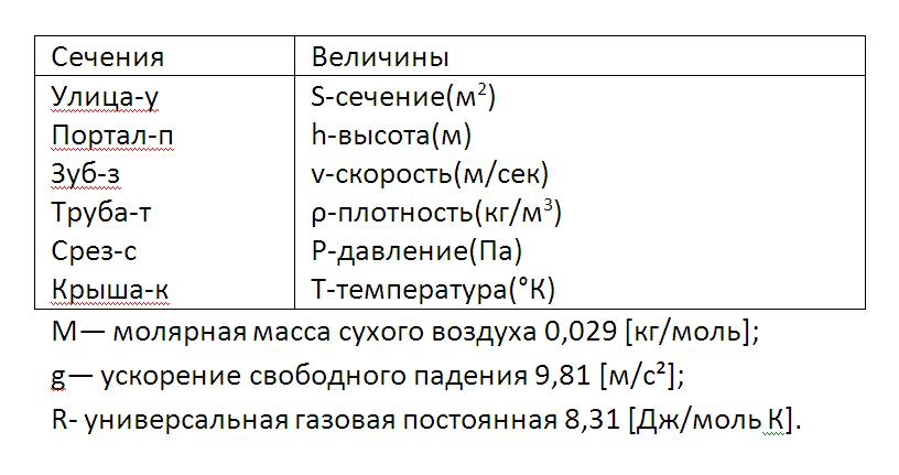

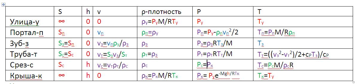

Таки это не совсем о тяге.
Давайте посчитаем некую конструкцию.
Во поле горизонтально стоит широкая труба.
К ней сбоку приделан конус, разворачиваюшийся вертикально.
А сверху пристроена вертикальная труба.
mikh
Зарегистрирован: Сб 12 Ноябрь 2011, 22:38
Сообщения: 61
СообщениеДобавлено: Чт 24 Ноябрь 2011, 15:28 Ответить с цитатойВернуться к началу
А это обозначения. Названия кривые, чтоб буквы были разные.
 Размер файла:  55.28 КБ
 Просмотров:  735 раз(а)
Последний раз редактировалось: mikh (Чт 24 Ноябрь 2011, 16:16), всего редактировалось 1 раз

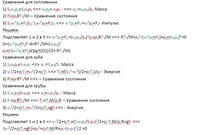

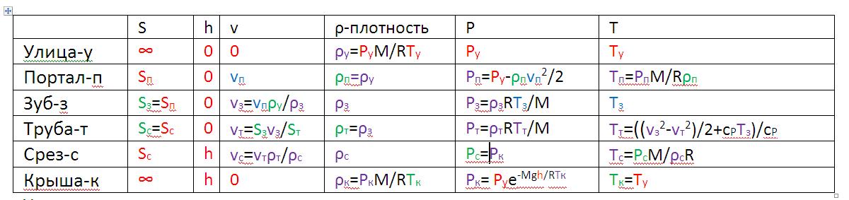

А вот решение
Красненьким - Условия
Зелёным - Предполодения
Синим - Параметры
Фиолетовым - Считаемые величины
Решение
 Размер файла:  63.55 КБ
 Просмотров:  798 раз(а)

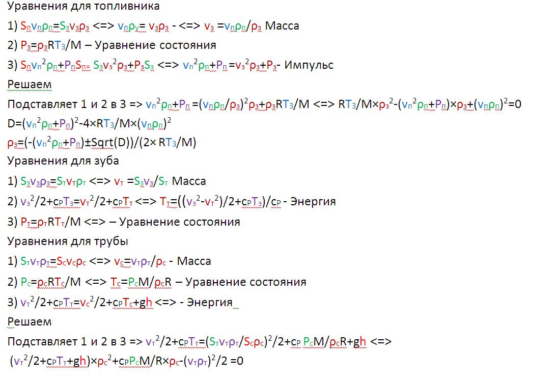

Вот вывод формул. Коричневым здесь - что считается на данном этапе.
Расчёты
 Размер файла:  106.98 КБ
 Просмотров:  767 раз(а)

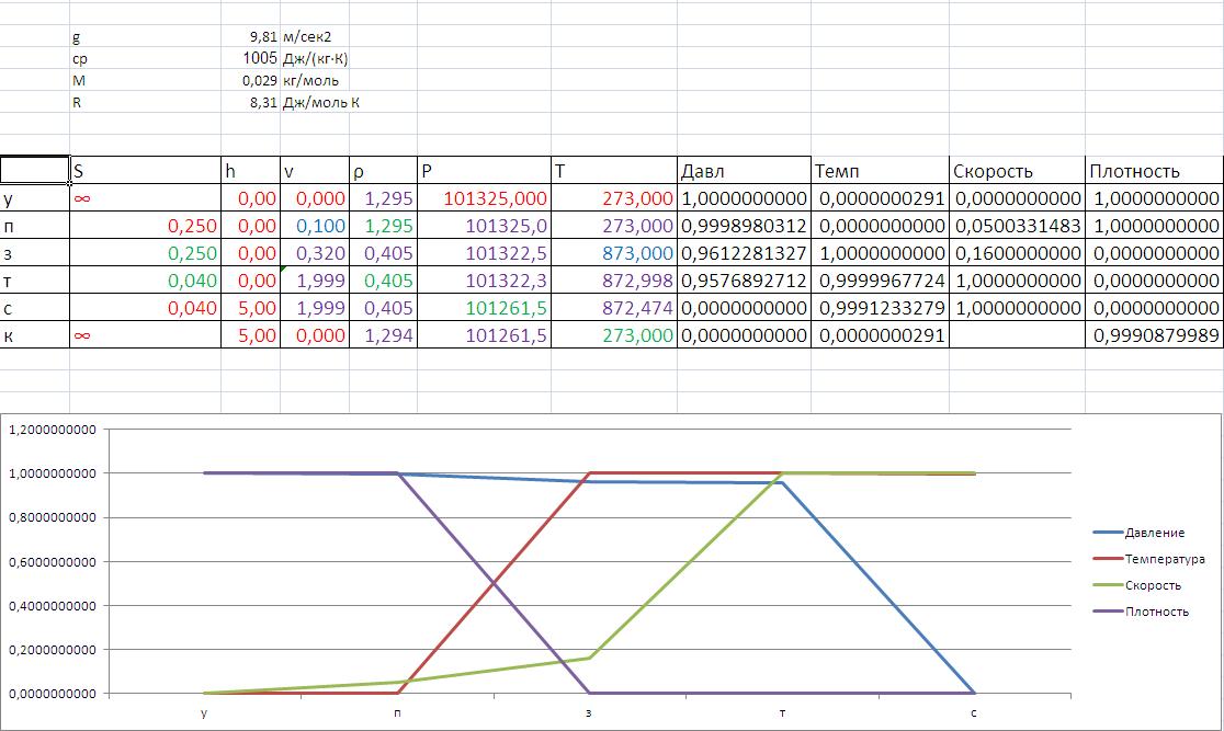

СообщениеДобавлено: Чт 24 Ноябрь 2011, 15:55 Ответить с цитатойВернуться к началу
А вот пример. Смотрите, что получилось.
Взял я портал сечением 0,25 м2, поставил эту конструкцию на уровне моря. Трубу сделал 0,04 и высотой 5 метров.
Задал начальную скорость на входе 0,1 м/сек и нагрел топку до 500С (с горением пока не разбирался - эти величины должны завязаться через формулу гореия, а также поплыть М и сp).
И что получилось?
Сначала в топке растёт температура и падает плотность при том, что давление и скорость изменяются незначительно.
Потом в сужении резко возрастает скорость, а давление меняется не сильно.
И только потом в трубе уже при неизменной скорости и температуре падает давление.
И вылетает при скорости 2 м/сек
Интересно получилось?
 Размер файла:  129.86 КБ

Эта модель просто демонстрирует некоторые неочевидные принципы работы печи:
1) В топливнике слабо изменяются скорость и давление, зато с ростом температуры резко падает плотность и дальше остаётся низкой (никаких разговоров о гидродинамике и гидростатике быть не может - не работают).
1а) В оборотах наоборот - уменьшается температура и растёт плотность, при малых изменениях скорости и давления.
2) При сужении хода увеличивается скорость, а при расширении - уменьшается при постоянной плотности и слабом изменении давления.
3) Практически всё падение давления происходит в трубе, при постоянной скорости.

Boris759 писал(а):
1-е-почти совпадает с "Викой",2,3-е просто логично вытекает из 1-го. Всё давно очевидно. Very Happy
В вике как раз и нарисовано одновременное падение температуры и давления в трубе. А у них там ничего другого и нет.
Закон сохранения энергии в ГД достаточно сильный - он учитывает работу сил трения: Энергия затраченная на трение переходит в тепло движущегося газа -> потери энергии могут быть только тепловые. Потери на трение учитываются только законом сохранения импульса.
Интересный эффект - при наличии трения - газ нагревается-> плотность уменьшается -> скорость растёт.
