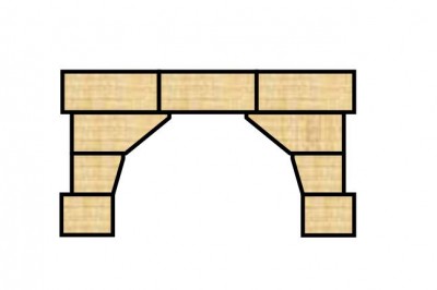

вот пока так . дверку каменки уже можно ставить или еще ряд поднять надо ???
и можно ли аркой все это дело закрыть ???

Сообщения: 5885
СообщениеДобавлено: Вс 27 Ноябрь 2011, 15:14 Ответить с цитатойВернуться к началу
Сам вот так - напусками перекрываю, если печь бюджетная. Но не чураюсь и арок Confused
справедливо для шамотных и красных кирпичей, в.з.в. от их качества...

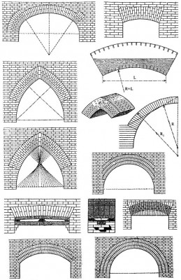

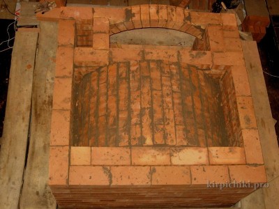

Завидую решимости по поводу арки... Я то бы никогда не пошел на ее создание, если упор для арки меньше кирпича... Я желаю удачи с этим экспериментом. Может и действительно так арку можно минимизировать... Главное - чтобы швы были заполнены... Surprised
Сообщения: 5885
СообщениеДобавлено: Вс 11 Декабрь 2011, 15:49 Ответить с цитатойВернуться к началу
ВОТ ТУТ
Обратите внимание, что кирпичи в арке все ПЕРЕВЯЗАНЫ в полкирпича!!!
ВСЕ кирпичи прирезаны "на клин", швы не толще 2-3-ух мм!!!
