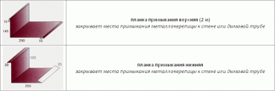

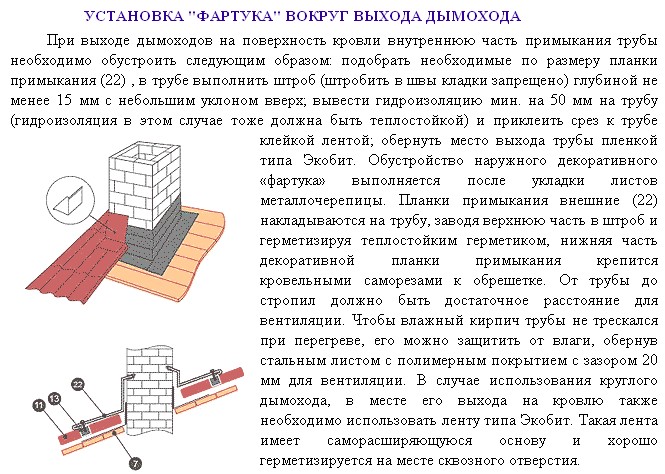

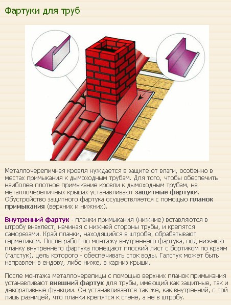

Давайте рассмотрим несколько вариантов при выполнение на распространенном типе кровли -металлочерепица.
Вариант 1
 Размер файла:  94.09 КБ
 Просмотров:  1972 раз(а)
Вариант 2
 Размер файла:  90.43 КБ
 Просмотров:  1788 раз(а)
Вариант 3
 Размер файла:  133.29 КБ
 Просмотров:  2113 раз(а)
Последний раз редактировалось: Евгений Колчин (Ср 7 Декабрь 2011, 13:45), всего редактировалось 1 раз
Сообщения: 10143
СообщениеДобавлено: Ср 7 Декабрь 2011, 13:44 Ответить с цитатойВернуться к началу
и еще... http://www.alga-profil.ru/spravochnik/instrukcii-po-montazhu/instrukcija-po-montazhu-metallocherepicy-alga/
Какой из них правильный?
*все натаскано с интернета от поставщиков кровельных услуг

Планка из комплекта
