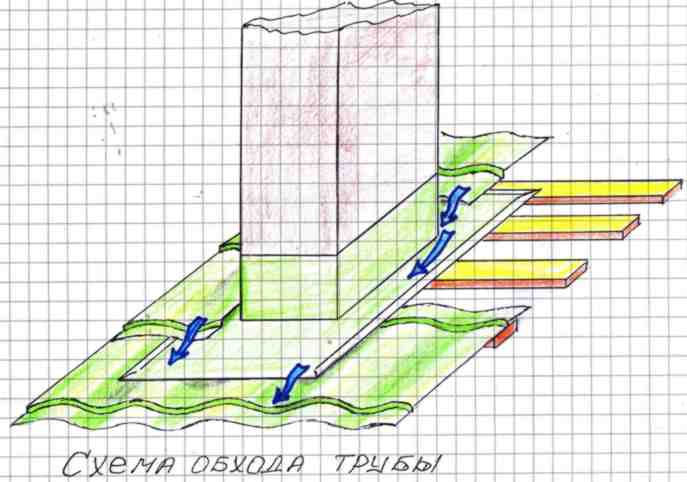

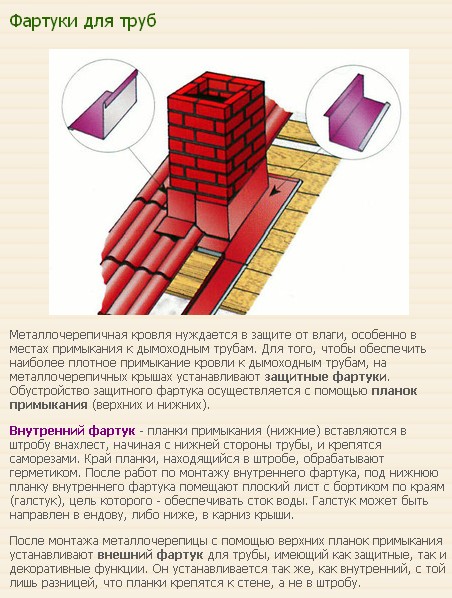

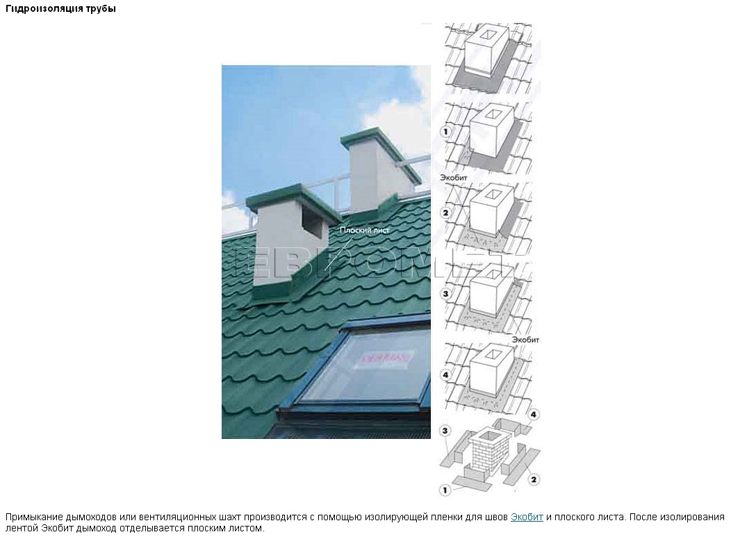

Давайте рассмотрим несколько вариантов при выполнение на распространенном типе кровли -металлочерепица.
Вариант 1

Вариант 2

Вариант 3
 Размер файла:  133.29 КБ
 Просмотров:  2146 раз(а)

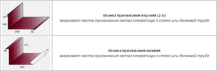

Какой из них правильный?
*все натаскано с интернета от поставщиков кровельных услуг
Вариант 4
 Размер файла:  96.59 КБ
 Просмотров:  2012 раз(а)
Планка из комплекта
 Размер файла:  21.55 КБ
 Просмотров:  1557 раз(а)

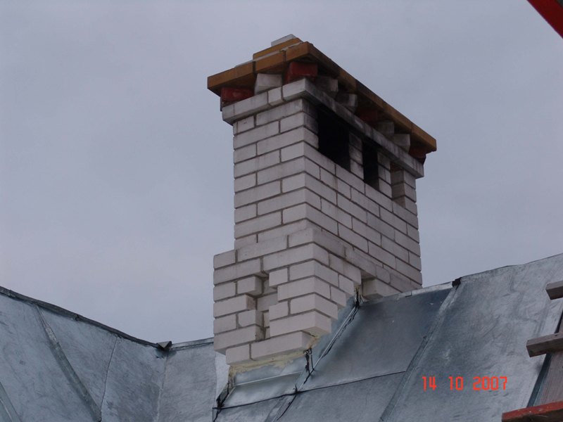

Строю баню .Кровлей уже закрыл.Залит фундамент под кирпичный щиток .По планировке труба выходит в конёк -прямо по центру .Как правильно сделать проход через кровлю.Правильно ли это (можно так делать ?).Можно хоть картинку посмотреть .Ещё вопрос - сетку для искрогашения ставить ? Отопление бани - железная печь через кирпичный щиток . :hi

ТРУБА ПРЯМ ПО СЕРЕДИНЕ КОНЬКА КРОВЛЯ ЗАВОДИТСЯ ПОД ВЫДРУ( НАПУСК НА ТРУБЕ) РАЗМЕР НА ФОТО БОЛЬШЕ НО СУТЬ ТАЖЕ

Sergey26 писал(а):
Строю баню .Кровлей уже закрыл.Залит фундамент под кирпичный щиток .По планировке труба выходит в конёк -прямо по центру .Как правильно сделать проход через кровлю. Правильно ли это (можно так делать ?). Можно хоть картинку посмотреть. Ещё вопрос - сетку для искрогашения ставить ? Отопление бани - железная печь через кирпичный щиток . :hi
Коньковый брус прийдётся вырезать-вывешивать... не самое лучшее Sad
кмк, проще трубу от щитка сместить от проекции конька...
А что бы планчик сюда не кинуть?
СообщениеДобавлено: Сб 3 Март 2012, 10:56 Ответить с цитатойВернуться к началу
сдвинуть то можно если место позволяет балки и тд!? а так если место под трубу уже завили что тогда ( хотя можно сендвичем увезти в сторону боров сделать НО НЕ САМОЕ ЛУЧШЕЕ) Когда в КОНЕК попадаю в этом не чего плохого нет леса можно не строить если труба не сложная !!!
