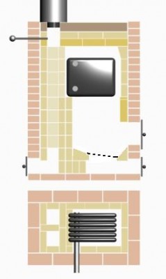

Прокомментируйте по поводу сечения каналов. Я такую схему предложил в банной, мне сказали, что опускной д. б. в два раза длине подъемного?
СообщениеДобавлено: Вт 6 Декабрь 2011, 13:22 Ответить с цитатойВернуться к началу
SV писал(а):
...мне сказали, что опускной д. б. в два раза длине подъемного?
Это как? Тот кто это сказал, прокоментировал это своё высказивание?
Сообщения: 10150
СообщениеДобавлено: Вт 6 Декабрь 2011, 13:29 Ответить с цитатойВернуться к началу
может "шире" по сечению?
поскольку в первом канале газы самые горячие и имеют самый большой объем...
Речь вначале о площади(сечении) ДК. Может в теминах запутались Confused
Ведь труба дымовая является "подъёмным" каналом... И если её высота 5 м, то куда в печи "закрутить" 10 м ДК? Shocked
А по поводу отношения площади опускного и подъёмного ДК, то ведь в колпаковых (и в схемах с параллельно опускающимися ДК) схемах оно доходит до 8:1, а так - колеблется в пределах от 1-цы до 12-ти.
SV
Зарегистрирован: Пн 19 Апрель 2010, 15:09
Сообщения: 44
Регион: М.О., г. Люберцы
СообщениеДобавлено: Вт 6 Декабрь 2011, 13:49 Ответить с цитатойВернуться к началу
Значит получается приведенная схема каналов вполне допустимая?

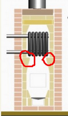

СообщениеДобавлено: Вт 6 Декабрь 2011, 15:33 Ответить с цитатойВернуться к началу
Опирается на выступы из футеровки, на рисунках выше видно(вид спереди).
Сзади понятно, а впереди как? Тоже выступ? Но на рисунке этого не видно.

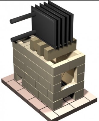

Точный размер теплообменника
В передней части, из боковых стенок, выступают консоли.
Интересно мнение печников, по поводу такого решения.
Продолжение модели выложу чуть позже, та будет более понятно...
Кстати, на какой высоте располагается отверстие подключения к дымоходу?

Сообщения: 6040
СообщениеДобавлено: Вт 6 Декабрь 2011, 18:18 Ответить с цитатойВернуться к началу
Обращаю внимание всех участников данного обсуждения: данный ТЕПЛООБМЕННИК ИЗГОТОВЛЕН НЕ ИЗ ЧУГУНА!!! А СВАРНОЙ ИЗ ЛИСТОВ-ШТАМПОВКИ!!! Марка стали заказчику, вероятней всего, не известна Sad
Установка его сразу в пламени, над колосниковой решёткой, может повлечь его скорый прогар и выход из строя... Shocked
Ведь даже регистры (полотенцесушки) устанавливаем из толстостенной (3-4 мм) нержи, или из чугуна, да и то - часто не в топочной камере, а в первом газоходе.
Внизу - установка КР под углом, для лучшего горения дров.
 Размер файла:  13.49 КБ
 Просмотров:  877 раз(а)
Сообщения: 10150
СообщениеДобавлено: Вт 6 Декабрь 2011, 18:26 Ответить с цитатойВернуться к началу
"Улучшить жизнь" котла можно установив решетку над топкой из шамотного кирпича (катализатор).
Сообщения: 6040
СообщениеДобавлено: Вт 6 Декабрь 2011, 19:14 Ответить с цитатойВернуться к началу
Над и внутри самой решётки, в результате перемешивания, наблюдается активное догорание продуктов возгонки древесины с воздухом - результат - пламя и повышение температуры, результат - прогар регистра.
Как это "победить"? Может - укладкой на катализатор ещё слоя камней, как в каменке, 10-12 см толщиной, или больше? Но позволит ли высота точки подключения?
Мысль простая - исключить непосредственное соприкосновение пламени и стенок регистра...
А может поместить его в опускной ДК, сверху? А уже внизу - как положено, подвёртка, задвижка и в трубу!
Ведь допустимая ширина в 1 метр позволяет, кмк. больше "повертеть" Smile
Это же котёл "постоянка" - футеровку топливника с ребра на плашку!
Заднюю стенку топливника наклоном к ДТ-3, как в камине, вот и вырисовывется объёмчик для регистра, и вдали от пламени... Confused

СообщениеДобавлено: Вт 6 Декабрь 2011, 20:08 Ответить с цитатойВернуться к началу
Сделав решетку в 60 мм прозоры и подняв регистр над ней не ниже 20 см все будет в норме: жар рассеянный, как над рассекателем газовым.
СообщениеДобавлено: Вт 6 Декабрь 2011, 20:24 Ответить с цитатойВернуться к началу
...повышение температуры, результат - прогар регистра.
Именно "прогореть", регистр с водой, не может, т.к. температура поверхности не будет выше 100-120*С, регистры скорее прогнивают, от низкой температуры и осаждения агресивного(кислотного) нагара и конденсата.
СообщениеДобавлено: Вт 6 Декабрь 2011, 21:47 Ответить с цитатойВернуться к началу
Евгений Викторович, а если регистр поставить на ктализатор(бруски 460х150х75)? Смущает только, выдержит ли (со временем)?
Ещё, может дополнительную футеровку сделать(по бокам), при этом ширина топливника, получится 250мм?
 Размер файла:  34.13 КБ
 Просмотров:  823 раз(а)
Сообщения: 10150
СообщениеДобавлено: Вт 6 Декабрь 2011, 22:10 Ответить с цитатойВернуться к началу
Я бы не ставил, решетку нагружать не надо.
Она и так нагружена Smile
Подвес можно сделать под перекрытие Surprised
