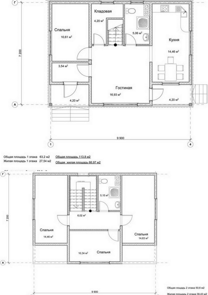

Уважаемые мастера.
Собираемся строится. Дом рубленный для ПМЖ 1.5 этажа в Новгородской области.
Возможно-ли в домах с подобной планировкой сделать печное отопление ?
Проекты не окончательны.
Рассматриваем возможные варианты по оптимизации помещений. Перенос перегородок и т.д. окромя несущих.
Профессионалы помогите спроектировать дом мечты. Не хочется уже в готовом доме пилить перегородки. достраивать фундаменты.

СообщениеДобавлено: Вт 29 Ноябрь 2011, 00:50 Ответить с цитатойВернуться к началу
Все три проекта, рассчитаны на водяное отопление, в каждом проекте есть помещение под котельную(газ или дизель), а нормальную печь, поставить некуда...
Закажите проект, именно под печное отопление.
Пожалуй, в один проект, всё же можно встроить печь-котёл, типа этого: http://www.ekonomka.se/engelska/modell_himmel.html
или этого: http://forum.stovemaster.ru/viewtopic.php?t=5037

Сообщения: 6060
СообщениеДобавлено: Вт 29 Ноябрь 2011, 12:19 Ответить с цитатойВернуться к началу
Уважаемый banderas81!
Выбирая-рисуя проект ПМЖ под печное отопление помните главное - к печи должны прилегать ВСЕ жилые и бытовые помещения дома!!! Их количество м.б. до 4-рёх на одном этаже.
Коридоры на улицу (выгороженные дверями), тамбуры, кладовки, террасы к таковым не относятся!

Переделывать надо не помещения, а проекты...

СообщениеДобавлено: Вт 29 Ноябрь 2011, 22:00 Ответить с цитатойВернуться к началу
Да, прошу прощения, не правильно сформулировал. Переделывать проекты будем однозначно, так как ничего подходящего не найти Sad(((
Может кто знает где посмотреть проекты в которых предусмотрена печь???
СообщениеДобавлено: Вт 29 Ноябрь 2011, 23:24 Ответить с цитатойВернуться к началу
Скорее всего, готовых проектов, сейчас уже не найти. Надо заказывать в проектной фирме, обозначив техзадание.
Техзадание, можно предварительно обсудить на форуме.
Для начала, желательно определиться с общей площадью, этажностью и т.п.

СообщениеДобавлено: Ср 30 Ноябрь 2011, 14:00 Ответить с цитатойВернуться к началу
Вот супруга подкорректировала один проект, посмотрите плиз можно в него поставить печь?
Вообще хотим рубленный дом, пятистенок на 1,5 этажа. Чтобы был тамбур обязательно, прихожая, туалет на 1-м этаже, гостиная/столовая/кухня ,+ бойлерная, для обеспечения гор.водой кухни и сан.узла., с/у на втором этаже + 2 минимум комнаты.

СообщениеДобавлено: Ср 7 Декабрь 2011, 23:20 Ответить с цитатойВернуться к началу
подниму тему, какие мысли по последнему варианту?
СообщениеДобавлено: Чт 8 Декабрь 2011, 00:37 Ответить с цитатойВернуться к началу
все правильно
по первому этажу зональное деление печью и транзит на второй этаж в две спальные
