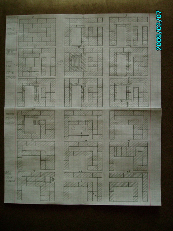

Хочу сложить у себя на даче ОВИК 7, но нет опыта. Поэтому сос тавляю для себя подробнейшую порядовку. Господа печники, ответьте пожалуйста на несколько вопросов:
1. Между футеровкой и наружной оболочкой рекомендуется бумажный картон. Кто нибудь применял его на практике и какой картон нужен. Просто я думаю он сгорит при первой же топке, или так и надо для образования сухого шва?
2. 7 и 8 ряды стенки топочной футеровки думаю класть на ребро.
3. Ряд 10. Каолиновая вата лежит под кирпичами на кот. она изображена?
4. Перегородки между нижним колпаком и подъемным каналом и между верхним колпаком и трубой держатся только на нижних кирпичах? Или лучше усилить их, положив под них стальные полосы.
Сообщения: 10150
СообщениеДобавлено: Чт 22 Январь 2009, 22:50 Ответить с цитатойВернуться к началу
рисуйте порядовку
посмотрим и все подскажем

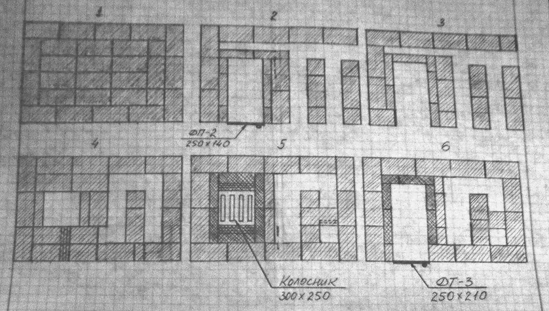

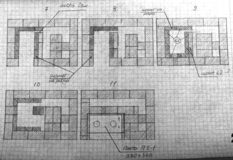

Первые 11 рядов порядовки. Расширил печь на полкирпича, т.е. она стала 4,5х3 кирпича. И еще делаю ее зеркально. Посмотрите, напишите ваши рекомендации.
1-6
 Размер файла:  134.88 КБ

7-11
 Размер файла:  140.36 КБ
 Просмотров:  1590 раз(а)

Нарисовал. Если есть замечания по этим рядам буду им очень рад, что б потом все не переделывать.
Порядовка 1-18

В печах у Кузнецова, как правило, такое перекрытие делается по листу оцинковки (см.порядовка ряд 30)
СообщениеДобавлено: Вт 23 Август 2011, 08:57 Ответить с цитатойВернуться к началу
4 ряд - щель перед дверкой.
30 ряд кирпичи над плитой будут прогибаться. На 29 лучше перекрышу начинать.
Подьемный канал и выходную трубу лучше бы в 3/4 делать...
Зачем-то появляются четвертинки в 9 ряду и выше... Surprised
