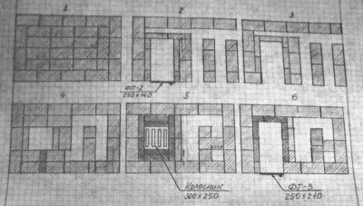

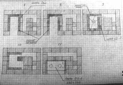

Первые 11 рядов порядовки. Расширил печь на полкирпича, т.е. она стала 4,5х3 кирпича. И еще делаю ее зеркально. Посмотрите, напишите ваши рекомендации.
1-6

7-11

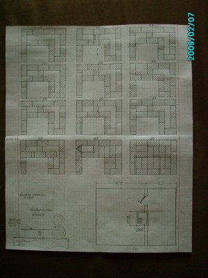

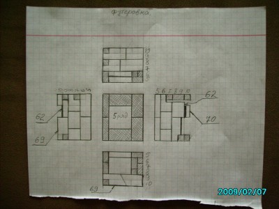

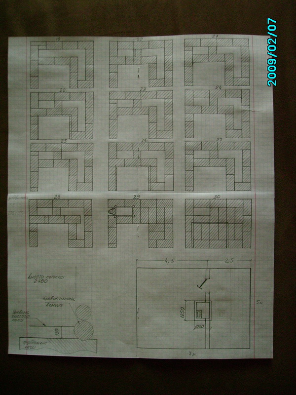

Нарисовал. Если есть замечания по этим рядам буду им очень рад, что б потом все не переделывать.
Порядовка 1-18
 Размер файла:  192 КБ
 Просмотров:  1522 раз(а)
Порядовка 19-30

Футеровка

В печах у Кузнецова, как правило, такое перекрытие делается по листу оцинковки (см.порядовка ряд 30)
СообщениеДобавлено: Вт 23 Август 2011, 08:57 Ответить с цитатойВернуться к началу
4 ряд - щель перед дверкой.
30 ряд кирпичи над плитой будут прогибаться. На 29 лучше перекрышу начинать.
Подьемный канал и выходную трубу лучше бы в 3/4 делать...
Зачем-то появляются четвертинки в 9 ряду и выше... Surprised
