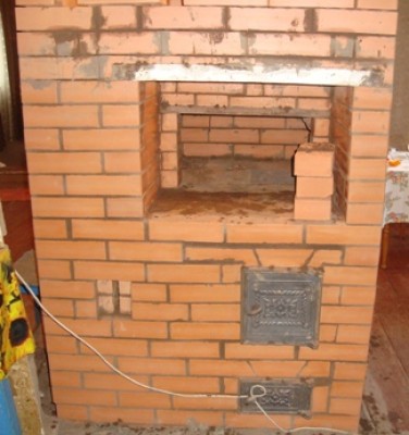

Владимир Солин писал(а):
В устье дверки не будет? Огонь будет лизать уголок? Не очень хорошо... Surprised
С уголком в устье проблем не будет,испытано.

Факел в горнило вылетает уж ахти, да ещё какой.Кирпич в своде устья выкрошится,ремонт какой нужен? А уголок стоит, проверено. Если для себя- лучше уголок. wink
вообще-то я всё делал по наитию, в порядовках таких тонкостей нет, поэтому рад, что получилось "как лучше"...

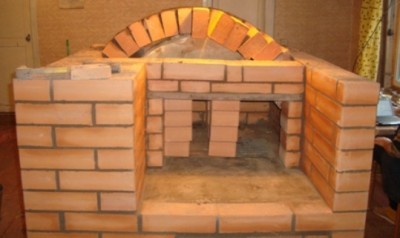

вот ещё два этапа работы:

Швы армируете? Не боитесь что нагретый свод, разорвет кладку?
Elm
Сообщения: 1413
СообщениеДобавлено: Пн 23 Январь 2012, 18:05 Ответить с цитатойВернуться к началу
Мне нравится когда арка свода выполнена не рядами, а с перевязкой, как будто обычную стену взяли согнули... при этом кладка идет одновременно с с двух сторон и последние кирпич - верхний, который очень часто приходится подтесывать.
На чертеже показана перевязка: http://forum.stovemaster.ru/viewtopic.php?t=5522
Снизу использую плиточные крестики - т.е. кирпичи идут не совсем впритирку, а через миллиметр раствора. Если формообразователь - арки круг, то можно изготовить деревянный шаблон для верхних щелей, иначе клиновидную линейку.

Сергей, с чем связана такая неравномерная кладка на 5-10 рядах (последнее фото) ? Или фотоаппарат искажает ?
Сергей Звонов
Зарегистрирован: Вт 21 Декабрь 2010, 07:38
Сообщения: 101
Регион: Псковская область
СообщениеДобавлено: Вт 24 Январь 2012, 06:08 Ответить с цитатойВернуться к началу
швы армировал согласно порядовкам, почти без отклонений, правда, сетка не оцинкованная, обычная, металлическая, осталась от строительства клеток для кроликов...
насчёт неровностей швов - они, конечно, может быть и не идеальны, но и не такие кривые, как на фото, единственно, над топочной дверцей кирпичи чуть опущены, то ли дверца коротка оказалась, а, скорее всего, у меня кирпич с шишечками внизу, горизонтальный щов толстоват получается, вот дверца и притонула...
был бы плоский кирпич встала бы "чики-чики"...
насчёт боюсь-не боюсь, то я всегда надеюсь на самое лучшее и готовлюсь к самому худшему...

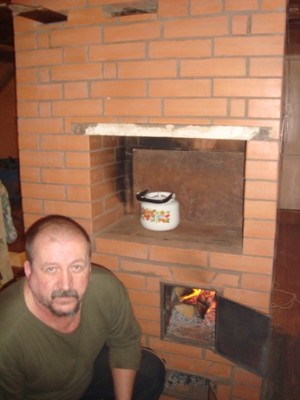

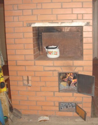

СообщениеДобавлено: Ср 25 Январь 2012, 06:08 Ответить с цитатойВернуться к началу
печь закончена и практически уже просушена, правда, погода не позволила как следует поднять шестерик трубы, выгнал на чердаке полтора метра и сдался, нарастил металлическими трубами и верх сендвичами, поэтому, наверное, при первых топках не помогала даже ЗЛХ, особенно дымило через устье, тем более, что заслонки настоящей пока нет, так, лист плохо подогнанного железа...
но после нескольких топок дело наладилось, уже ели первые пироги из печи...
вот...

Шесть дней работы, а удовольствия!!!!! Удачного пользования!

Опишите пожалуйста как она показывает себя, как отопительный прибор
И если можно - побольше фотографий, особенно интересно все что со сводом связано
Спасибо
Сергей Звонов
Сообщения: 101
СообщениеДобавлено: Сб 28 Январь 2012, 11:53 Ответить с цитатойВернуться к началу
Благодарю за поздравление...
Печь предназначена для отопления половины дома, точнее, комнаты в 24 квадратных метра (столовая-гостиная) и кухни в 9 метров квадратных.
Для такого пространства печь, может, и маловата, но РТИК2 или 4 утяжелили бы атмосферу, а РТИК 1 эту самую атмосферу даже украшает…
Топим уже третью неделю, поэтому можно сделать начальные выводы. Первые десять дней топили по чуть-чуть, сушили, хотя кирпичи я в этот раз и не мочил, но влаги хватало, на дворе не лето ведь…
Сейчас топим один раз, утром, одной хорошей закладкой, ужинаю в трусах и босиком, следующим утром жары хоть и нет особой (за борот минус 20), но нет и стылости, хотя футболку, трико и тапочки утром одеваю…
Запекали в печи свиные рёбрышки – получились не хуже, чем на мангале – румяные и прожаристые…
Варили суп, правда, два дня, в первый день упарили мясо, во второй овощи, совершенно особый вкус…
Ну а хлеб из печи – один раз попробуешь – другого не захочешь…
Как мы раньше без этой печки жили?... Very Happy

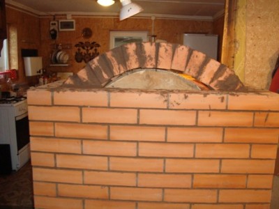

Свода я больше боялся, чем строил, выпилил из фанеры четыре подходящих по размеру полукруга, соединил по два брусками, но они почти и не понадобились…
Притащили два ведра кирпичных обрезков, у жены – руки золотые, с помощью этих обрезков выставила арку, я на неё ещё без раствора ложился всем своим весом – висит в воздухе хоть бы хны…
Поэтому и фото почти не делал, думал день пропутаюсь, закрылся за час…

А свод с перевязкой у вас сделан ? Трещины на печи где нибудь вылазят ?

Устье варочной камеры русской печи закрыто листом железа (временно, заслонка почти готова), чайник как раз и стоит на варочной плите (сплошная, без комфорок)...
свод сделан без перевязки рядов, трещин пока не наблюдаю...
