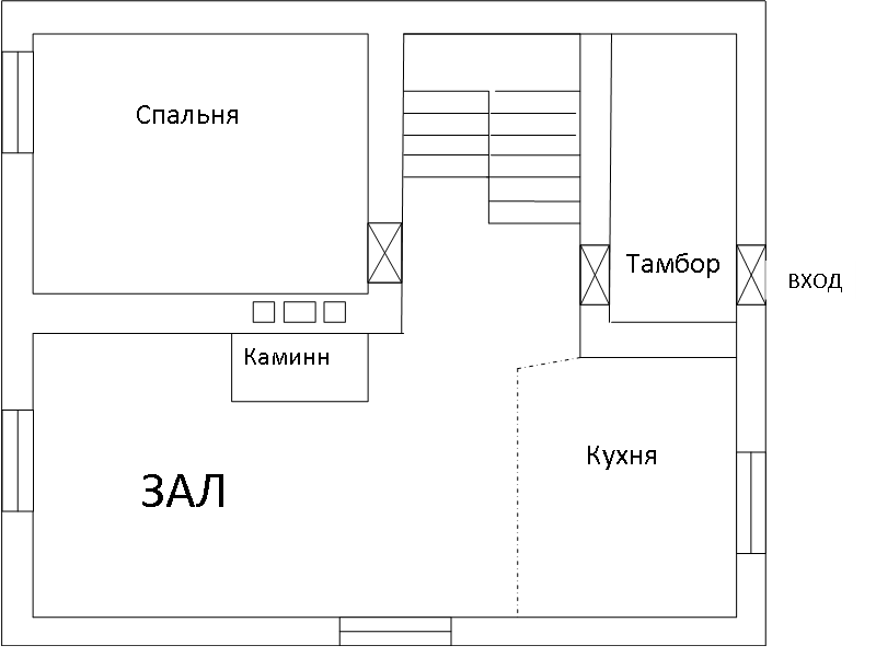

Дом деревянный 9на 9м + мансарда,
брус 15*15,
глиняная штукатурка внутри 2.5 см,
снаружи обит доской 50 мм.
внутренние стены из кирпича.
Окна пластиковые с аргоном,
Задача:
отапливать дом с помощью каминопечи
+ конвекционными потоками греть первый и второй этаж.
располагаю местом под камин шириной 1,5м и длинна 1,2м высота 2,7м.,
получается рабочая площадь печи максимальная в 10,53м2.
подвел под полом трубу 100мм с улицы для подачи воздуха в камеру горения.
Дымовой канал 220*180мм внутри перегородочной стены.
Несколько вопросов по ходу:
1.Достаточно ли будет мне этой площади печи для обогрева дома,
при среднем морозе зимой в 10-15 градусов и пиковых 30 градусов,
если да то какая примерно подойдет.
2. Пользуясь печью булеряном я понял ефективность второй камеры сгорания куда подается воздух при помощи жиклеров , используется ли в печи Кузнецов принцип второго дожигания газов ?
3. Из того же булеряна , там нет зольника (нижней подачи воздуха)
и дрова весьма продуктивно сгорают, почему тогда в печях каминах его используют ?
Те же фирменные камины NordPEIS используют верхнюю подачу воздуха для горения, без использования зольника,(который в процессе горения может забиться и неравномерно подавать воздух) или я что то не понимаю.
4. Хочу использовать обдув стекла чтобы не закапчивалось в процессе горения.
Подскажете пожалуйста реальны ли мои мечты ?
буду весьма благодарен за ответы.

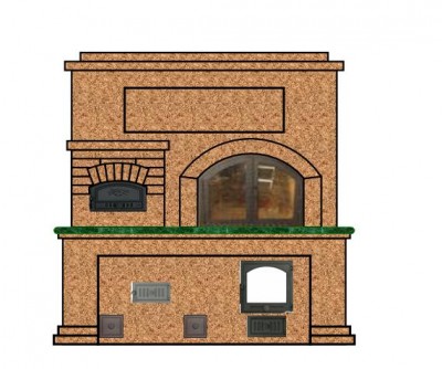

тов.Ёжиков писал(а):
По ощущениям одной печью удаётся комфортно прогревать площадь примерно до 40 м2.
Вот сейчас в SW проектирую подобную для 78 квадратов (1-вый этаж), + щиток с подтопком (стекло) в одной из спален на втором этаже:
...только "ОНЕГО" справа...
 Размер файла:  47.22 КБ
 Просмотров:  725 раз(а)

СообщениеДобавлено: Ср 1 Февраль 2012, 19:41 Ответить с цитатойВернуться к началу
Игорь 2 писал(а):
Понятно, спасибо. Только, кмк, на втором этаже зимой будет дубак с такой печкой всё равно. Или топить круглосуточно почти. Может я и ошибаюсь, но я бы не рискнул. Confused
Ну что бы полноценно обогреть второй этаж, необходима двух-этажная печь. Или же,если есть возможность, увеличить размер печи на первом и установить более мощную касету. Плюс такой системы в получении тепла с самого начала топки, и снятии накопленного тепла ночью. Из минусов( летом в плюс) дополнительный канал в трубе(в тёплое время при топке камина для "полюбоваться на огонь" тепло выводится из помещения. Ну и дополнительная вентиляция( если камином не пользуемся).

СообщениеДобавлено: Вс 5 Февраль 2012, 13:23 Ответить с цитатойВернуться к началу
Для 80-ти квадратов периметр камино-печи д.б. 675 см.
Лестничный марш будет закрытым на зиму?
Если второй этаж жилой, то какова его площадь и планировка-рисунок?
Общая площадь 120 м2.
Лестничный марш будет открыт.
На втором этаже будет две комнаты одна такая же как спальня 12м2 над спальней а вторая будет как зал над камином 5м на 4м.
