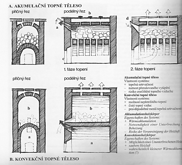

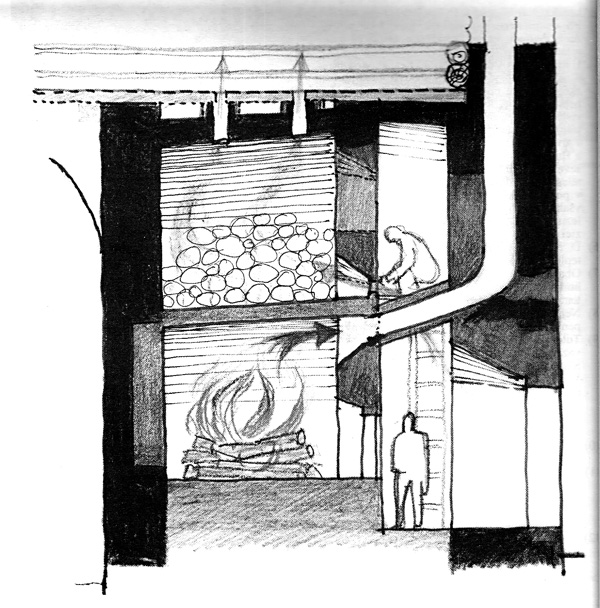

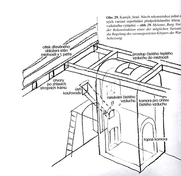

Способы отпления второго этажа на замках Средней Европы.
 Размер файла:  185.31 КБ
 Просмотров:  2359 раз(а)
 Размер файла:  176.5 КБ
 Просмотров:  1682 раз(а)
 Размер файла:  151.63 КБ
 Просмотров:  1935 раз(а)

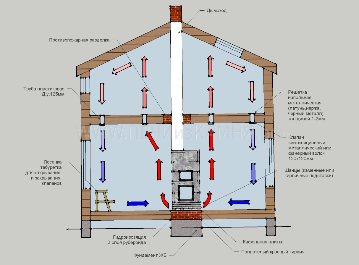

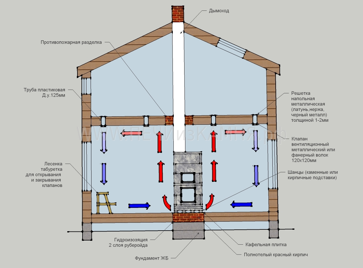

Уважаемые коллеги! Прошу Вас высказать мнение по поводу такой схемы воздушного отопления второго этажа
С уважением, Пономарёв Андрей Васильевич,
+7 921 943 18 01 печиизкамня.рф
Система обогрева первого этажа при закрытых вентиляционных клапанах.
 Размер файла:  252.22 КБ
 Просмотров:  1661 раз(а)
Система обогрева второго этажа при открытых вентиляционных клапанах.
 Размер файла:  263.69 КБ
 Просмотров:  1143 раз(а)

Интересно запахи и звуки с первого на второй тоже / пройдут/
Печь - это душа дома!!!

Спасибо за вопрос. Конечно пойдут, но многие адепты(приверженцы) калориферного отопления, либо не задумываются об этом, либо намеренно не говорят об этом клиентам-горожанам, которые выросли в одноэтажных квартирах
и не знают, что запахи и звуки распространяются со скоростью в 1 Мах(скорость звука в нормальной атмосфере)

Звуки проходят плохо. Размер отверстий небольшой.

А Вы попробуйте и услышите.

вы не ставьте голую трубу Very Happy
добавлю ... в патрубок воздуховода установить глушитель звуков
как? просто
я делал так:
внутрь трубы большего диаметра, чем необходим, вставляется полиуретановый утеплитель для труб 10 мм толщины
все, канал с шумоизоляцией готов
