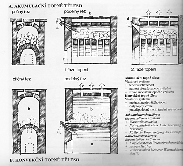

СообщениеДобавлено: Пт 29 Февраль 2008, 20:51 Ответить с цитатойВернуться к началу
Способы отпления второго этажа на замках Средней Европы.

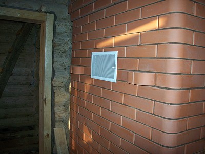

СообщениеДобавлено: Пт 30 Август 2013, 08:14 Ответить с цитатойВернуться к началу
Звуки проходят плохо. Размер отверстий небольшой.

СообщениеДобавлено: Пт 30 Август 2013, 08:38 Ответить с цитатойВернуться к началу
вы не ставьте голую трубу Very Happy
добавлю ... в патрубок воздуховода установить глушитель звуков
как? просто
я делал так:
внутрь трубы большего диаметра, чем необходим, вставляется полиуретановый утеплитель для труб 10 мм толщины
все, канал с шумоизоляцией готов
