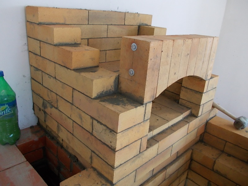

внутренние ядро начало
 Размер файла:  188.44 КБ
 Просмотров:  1649 раз(а)

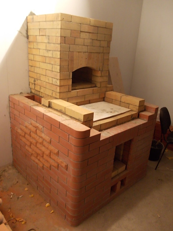

СообщениеДобавлено: Ср 22 Февраль 2012, 23:13 Ответить с цитатойВернуться к началу
хлебная камера
 Размер файла:  179.64 КБ

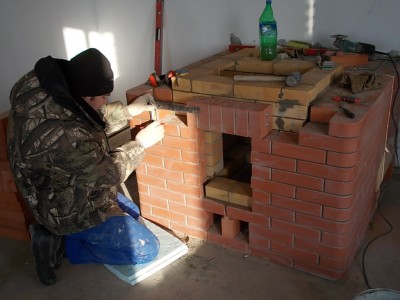

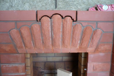

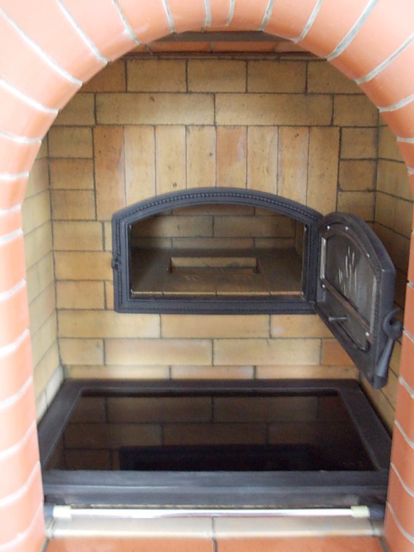

СообщениеДобавлено: Ср 22 Февраль 2012, 23:15 Ответить с цитатойВернуться к началу
что успел пока сделать жду критики!!!
 Размер файла:  179.39 КБ
 Просмотров:  1850 раз(а)
СообщениеДобавлено: Ср 22 Февраль 2012, 23:19 Ответить с цитатойВернуться к началу
печь не для отопления ( каналов нет) РАЗМЕР 1280-1280 (5 НА 5 КИРПИЧЕЙ) чисто плита варочная и хлебная камера поселок ПАША под Волховстроем

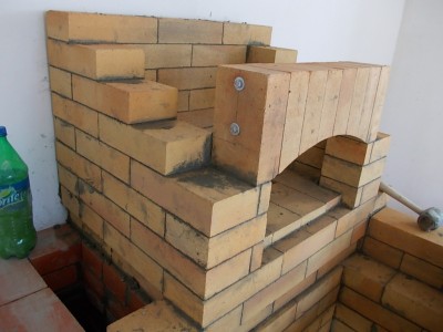

СообщениеДобавлено: Ср 22 Февраль 2012, 23:20 Ответить с цитатойВернуться к началу
Cтяжка арки болтами убила... реально первый раз вижу, как и до сих пор был уверен, что это невозможно Twisted Evil
СообщениеДобавлено: Ср 22 Февраль 2012, 23:50 Ответить с цитатойВернуться к началу
ну да!! мы все проемы так делаем арочный свод было влом делать а так быстро и надежно( колотая арка таким же путем скручена только наискасок)
 Размер файла:  113.02 КБ
 Просмотров:  1348 раз(а)
СообщениеДобавлено: Чт 23 Февраль 2012, 09:16 Ответить с цитатойВернуться к началу
На фото DSCN0424.JPG какое помещение от ХК через стенку греть будете?
Похоже, что стена огнестойкая, но почему печь не выходит в смежную комнату?
Дальнейших успехов!!!
СообщениеДобавлено: Чт 23 Февраль 2012, 22:41 Ответить с цитатойВернуться к началу
дом 3 этажный кирпичный стены в 1.5 кирпича за стеной находится болерная , под каждым окном батарея + теплые полы ,обогрев печью не требуется ,да и заказчики просили минимальный размер но чтоб похоже было на русскую печь и чтоб все уместилось и ХК и плита финская состеклокерамикой !!! вот и пришлось мудрить?

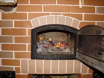

СообщениеДобавлено: Пт 24 Февраль 2012, 19:38 Ответить с цитатойВернуться к началу
Себе летом печь построил с ХК в новгородской демьянский район поселок Белый бор всего пять дворов из боровичей делал с русским литьем Литком, камера 500 на 500 места за глаза че тока неготовил

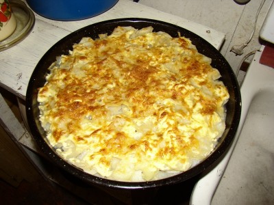

СообщениеДобавлено: Пт 24 Февраль 2012, 19:52 Ответить с цитатойВернуться к началу
картошка с сыром пальчики оближешь ХК камерой даволен ,мать сухари грибы травы сушит !!!

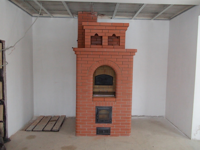

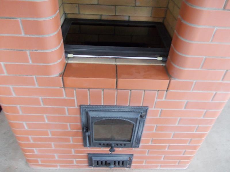

СообщениеДобавлено: Вс 26 Февраль 2012, 22:19 Ответить с цитатойВернуться к началу
сегодня добили печь
 Размер файла:  176.12 КБ
 Просмотров:  1806 раз(а)
