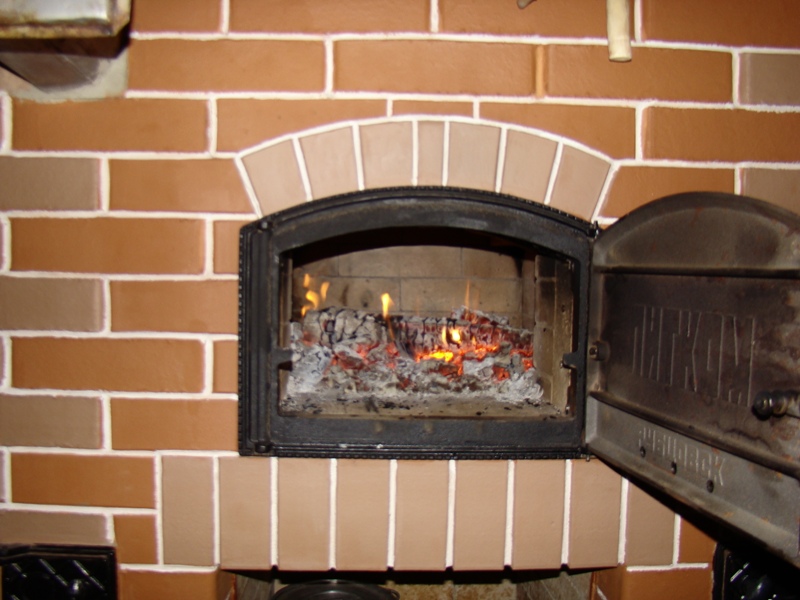

Добавлено:
Вс 26 Февраль 2012, 22:19
сегодня добили печь
| Описание: |
| Размер файла: |
176.12 КБ |
| Просмотров: |
1788 раз(а) |
Добавлено:
вид слева
| Описание: |
| Размер файла: |
181.14 КБ |
| Просмотров: |
1604 раз(а) |
Добавлено:
Вс 26 Февраль 2012, 22:21
вид справа, управились в троем за 10 дней
| Описание: |
| Размер файла: |
180.28 КБ |
| Просмотров: |
1484 раз(а) |
