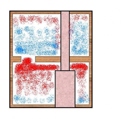

Заметил интересную вещь: В двух дачных домиках (6Х4 м) в обоих вариантах печки стоят на первом этаже. У одного кирпичная, у другого металическая. Лестницы из комнат поднимаются на второй этаж через люк (без крышки) в потолке. Люки достаточно большие (2Х1 м). При протопке печей у обоих не греется вообще второй этаж, То бишь через люк теплый воздух не идет на второй этаж вообще. Поднимаясь чувствуешь границу теплого и холодного на уровне пола второго этажа. Сверху холодный. Спускаясь наступаешь на верхнюю ступеньку лестницы, как в телую ванну. Из за чего тако может быть? Если на втором этаже включить электро обогреватели, этажи прогреваются и становится тепло.

Уровень нулевого давления NPP, удачно совпал с перекрытием первого этажа. Решается открытием форточки на втором этаже.
ЗЫ. Ну т.е. нужно привести приход расход в норму.

Попробуйте в дальнем углу комнаты с печкой, в потолке сделать отверстие на второй этаж S=1/50.
ОБЯЗАТЕЛЬНО
закройте на 2-ром этаже надёжной решёткой, можно защитить, установив в этом углу кровать - шкаф и т.п.
ИДЕАЛЬНО - опустить короб из ГВЛ до уровня пола 1-го этажа, закрепив внизу декоративную решетку.

Может помочь, но не обязательно. Быстрее всего второй этаж герметичен(пластиковые окна) а первый нет(дерево), или на первом вытяжка.

Теплому воздуху, трудно пройти через отверстие в потолке, т.к. второй этаж, относительно герметичен, и в проёме возникают противоположные потоки, а так как разница температур небольшая, то и перепад давления тоже небольшой в проёме. Во т если бы было два проёма, один над печью(лучше конвекционной), а другой в дальнем от печи углу дома, то получилась бы более производительная циркуляция.

Так работают печи в жилых банях... до и опосля!!!
МОЩНОСТЬ ПЕЧИ НА ПЕРВОМ ЭТАЖЕ д.б. НА 50-75 % БОЛЬШЕ, ЧЕМ ЩИТА НА ВТОРОМ!!!

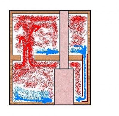

НЕ ОШИБИТЕСЬ С МОЩНОСТЬЮ!!!

А чтобы не было пробки в самом первом варианте надо подавать горячий воздух под потолок, а не через проем, тогда и будет вытеснение вниз... ну или как во втором варианте убирать холодный в самый низ

Провели эксперимент.
Труба 100 пластик 2м длинны. Просто подставив в люк,в самый дальний угол от печи, от пола первого этажа на 35 см. (потолок 230см) С уровня пола второго этажа начинает опускаться холодный воздух на первый этаж. Теплый через люк уходит на второй.
Поднимаем трубу до уровня пола второго этажа. ДО потолка второго этажа 20 см, Теперь теплый воздух заходит в трубу и поднимается до потолка второго этажа. Холодный видимо уходит в люк, но ощутимого движения в низ нет, видимо изза большого сечения люка.
Так что оба варианта работают, какой эфективнее не успели выявить. Всем спасибо за идею.

По трубе-коробу пускайте холодный воздух, а нагретый - через люк!!!
