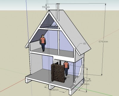

В общем нарисовал себе картинку.
Спасибо.

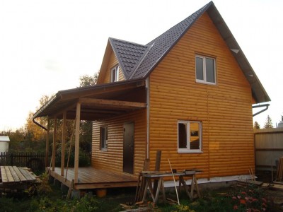

Здравствуйте, уважаемые. Строю дачный домик с встроенной банькой-сауной, оноэтажный с мансардой, дошло дело и до печи. Печь металлическая. Труба получается 6,7м. В качестве трубы собираюсь ставить сэндвич "Вулкан" 115х215. Понравился Ваш совет. Можно поподробнее в плане размеров.
При необходимости проходки межэтажной под трубу типа "сэндвич" рекомендуется делать т.н. короб из минерита, а не применять "штатный" из комплекта, тем более с рекомендациями продавцов по установке.
Короб из минерита делается по каркасу из оцинкованных профилей, затем штукатурка швов с проклейкой серпянкой и покраска фактурной краской. Установка в потолочное пространство с учетом на толщину отделочного материала потолка. Внутри короба укладываем негорючий изоляционный материал на основе базальтовых волокон, типа Роквул.
Диаметр отверстия, вырезаемый "балеринкой", получается всегда с зазором в 5-10 мм из-за бортовки соединителей труб.
И еще подскажите, пожалуйста минимально допустимые размеры прохода межэтажного перекрытия и кровли. У меня сейчас проход выполнен 640х640, между стропилинами 520. Допустимы ли эти размеры если делать короб из минерита? Как посоветуете пройти крышу

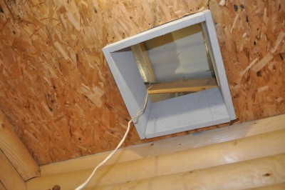

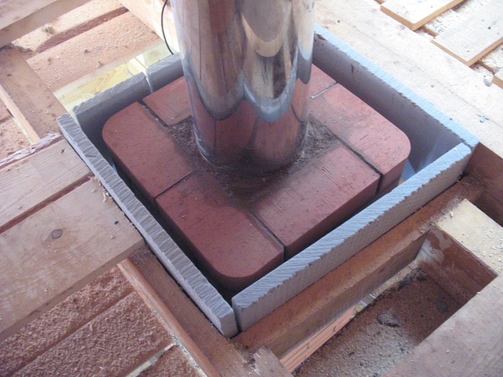

В продолжении темы межэтажной проходки дымовых труб...
До последнего времени, перед проходкой трубы, делал короб из суперизола , толщиной 3 см и во всю ширину межэтажного перекрытия.

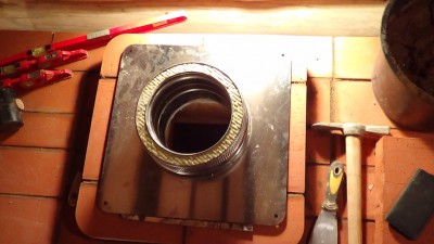

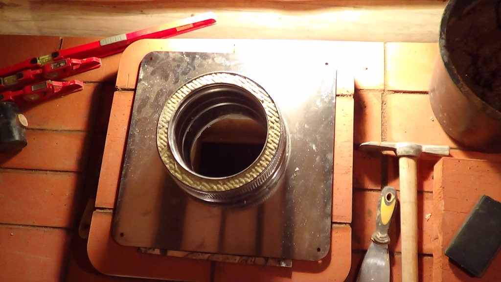

За три ряда до потолка, вмонтировал опорную пластину в кирпичную кладку.
Дальше , через потолок проходит двуслойная труба Бофилл, обложеннай кирпичом. Между самой трубой и кирпичной внутри - изоляция Роквул ЛайтБац.

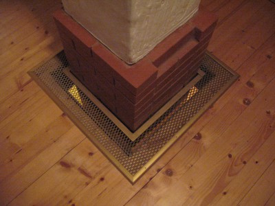

СообщениеДобавлено: Пт 27 Декабрь 2013, 23:23 Ответить с цитатойВернуться к началу
Ну и если это не банная печь , а обычная отопительная, то делается еще и вентилируемый зазор в 6 см , который в последствии закрываем металлической решеткой... Smile
 Размер файла:  467.77 КБ
 Просмотров:  1864 раз(а)
