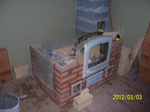

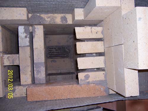

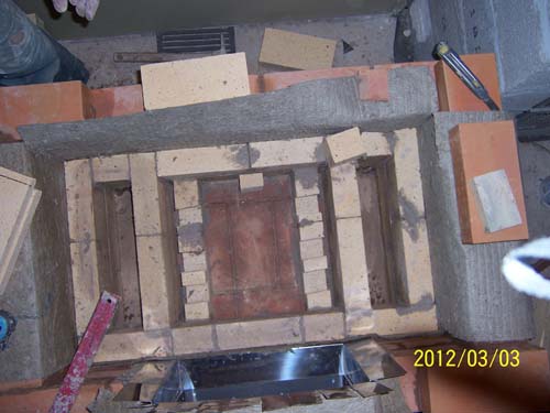

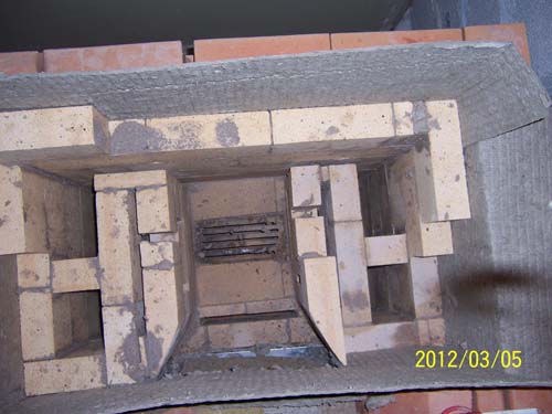

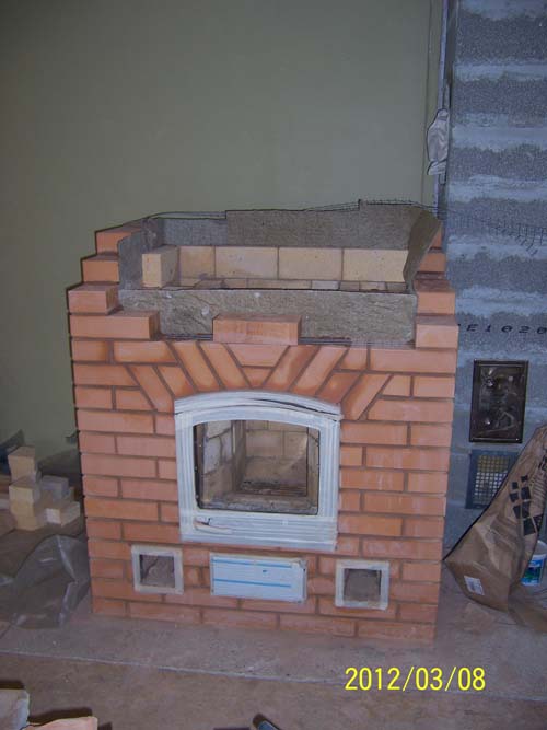

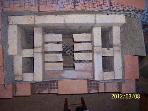

Результаты сегодняшнего дня. Проблема второго колпака пока не решается...
 Размер файла:  56.04 КБ
 Просмотров:  746 раз(а)
 Размер файла:  57.57 КБ
 Просмотров:  727 раз(а)
 Размер файла:  43.45 КБ
 Просмотров:  741 раз(а)
СообщениеДобавлено: Вт 3 Апрель 2012, 08:50 Ответить с цитатойВернуться к началу
А что-за проблема то? Делайте по аналогии с ОИК-ХК...
vladimir222
Зарегистрирован: Вс 26 Декабрь 2010, 20:25
Сообщения: 106
Регион: литва
СообщениеДобавлено: Вт 3 Апрель 2012, 22:36 Ответить с цитатойВернуться к началу
Я прорисовал выше. поскольку предполагаю второй колпак без шамота, то будет ли правильно считать перекрытие ХК дном второго колпака, или надо делать отдельное перекрытие - дно из кирпича? Т.к. выход из печи горизонтальный на уровне 160см через заднюю стенку посередине, то как сделать установить задвижку? Делать внутри- тогда надо делать все дно из кирпича. В трубе ставить очень не хочется. И вообще правильно ли, что подъемные каналы впереди по боковым стенкам, выход посередине задней стенки и больше никаких перегородок? Может еще что надо? Таких реализаций не встречал... Поэтому и мандраж по неопытности.
СообщениеДобавлено: Вт 3 Апрель 2012, 22:54 Ответить с цитатойВернуться к началу
Я прорисовал выше. поскольку предполагаю второй колпак без шамота, то будет ли правильно считать перекрытие ХК дном второго колпака, или надо делать отдельное перекрытие - дно из кирпича?.
Рекомендую сделать двухконтурный конструктив(повторюсь - по аналогии с ОИК-ХК), проблем будет меньше, как при строительстве, так и при эксплуатации.
Вы и так себе уже проблем наделали, с таким дымоходом, и таким размещением печи...
Задвижку, можно устроить в пререкидном рукаве...

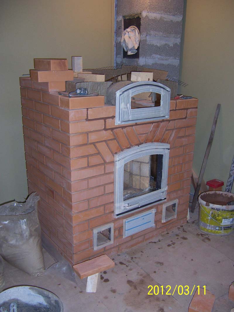

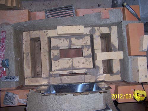

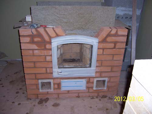

Выкладываю новые шаги.
 Размер файла:  47.79 КБ
 Размер файла:  50.26 КБ
 Просмотров:  707 раз(а)
 Размер файла:  51.65 КБ
 Просмотров:  698 раз(а)
СообщениеДобавлено: Чт 5 Апрель 2012, 00:32 Ответить с цитатойВернуться к началу
Я бы с удовольствием прислушался к специалистам, но видимо в основном все заняты. Я их прекрасно понимаю.
Так ведь выложена в свободном доступе порядовка, даны рекомендации на форуме...

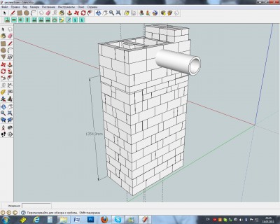

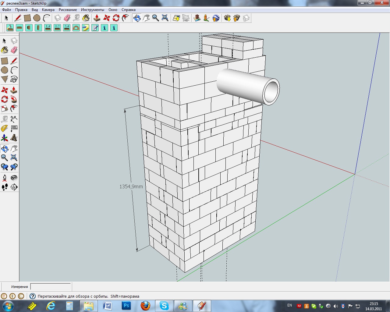

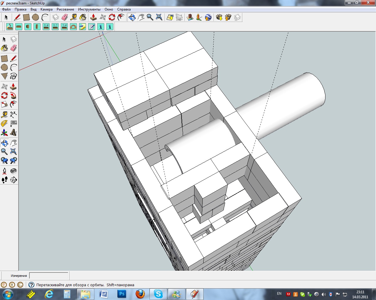

Перехожу ко второму колпаку.
Исходные данные: дно второго колпака на уровне 150см. вход к дымоходу через заднюю стенку. Вход в дымоход -диаметр 180мм, центр на уровне 160см. Предполагаю встроить трубу в печь над дном колпака поднять на 200-230мм (центр) и подвести к передней стенке, срезав трубу по диаметру. При этом труба при подключении будет опускаться на 150мм (сифон). Правильно ли мыслю? Или это полный бред ? Посоветуйте пожалуйста. Спасибо...
 Размер файла:  273.96 КБ
 Просмотров:  428 раз(а)
 Размер файла:  252.38 КБ
 Просмотров:  718 раз(а)
pecnew3sam.rar
 Название файла:  pecnew3sam.rar
 Размер файла:  92.65 КБ
 Скачено:  281 раз(а)
Elm
Сообщения: 1413
СообщениеДобавлено: Вт 10 Апрель 2012, 00:08 Ответить с цитатойВернуться к началу
У Вас же труба сбоку - пробейте дырку да и выводите трубу через угол кратчайшим расстоянием.
Всовывать трубу внутрь является ошибкой, просто положите ее на первый ряд второго колпака и хватит. Также переходник лучше не отклонять от горизонтали и тем более создавать сифон.
Да и каких-либо секций во втором колпаке не надо - только столбики, чтобы в аккурат собрать перекрытие, а между ними было удобно чистить при минимуме прочисток.
СообщениеДобавлено: Вт 10 Апрель 2012, 07:53 Ответить с цитатойВернуться к началу
pec15.jpg Диагонали проверяете?Вроде расползаться стала...Может ракурс просто такой yu

А не надо-ли организовывать более длительный контакт с поверхностями второго колпака чтобы не было застойных зон и увеличения отдачи тепла второму колпаку? Для это-го, я думаю, и было организовано в оригинале Кузнецах таким образом, что с выхода ДГ из первого колпака (передняя стенка) ДГ идут к задней стенке, разворачиваются и возвращаются к передней стенке и идут на выход.

СообщениеДобавлено: Вт 10 Апрель 2012, 08:13 Ответить с цитатойВернуться к началу
Наверное ракурс, разная высота сложенных стенок. Сегодня уточню.
СообщениеДобавлено: Вт 10 Апрель 2012, 10:23 Ответить с цитатойВернуться к началу
Перекрытие проёма топочной дверцы в оболочке, скорее всего рухнет(ляжет на дверцу). Слишком перемудрили с замком...
vladimir222
Сообщения: 106
Регион: литва
СообщениеДобавлено: Вт 10 Апрель 2012, 14:55 Ответить с цитатойВернуться к началу
Выше перекрытия стоит армирующая лента 1,8мм шириной две ячейки по 25 мм, а затем дверца ХК. Дверца обмотана двумя слоями базальтового картона. Над ХК планируется такая же укладка и такая же армирующая лента. В шамотном ядре перекрытие из Ш94 на ребре. Может хватит прочности? Или переделывать?
