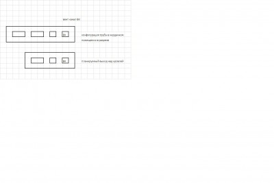

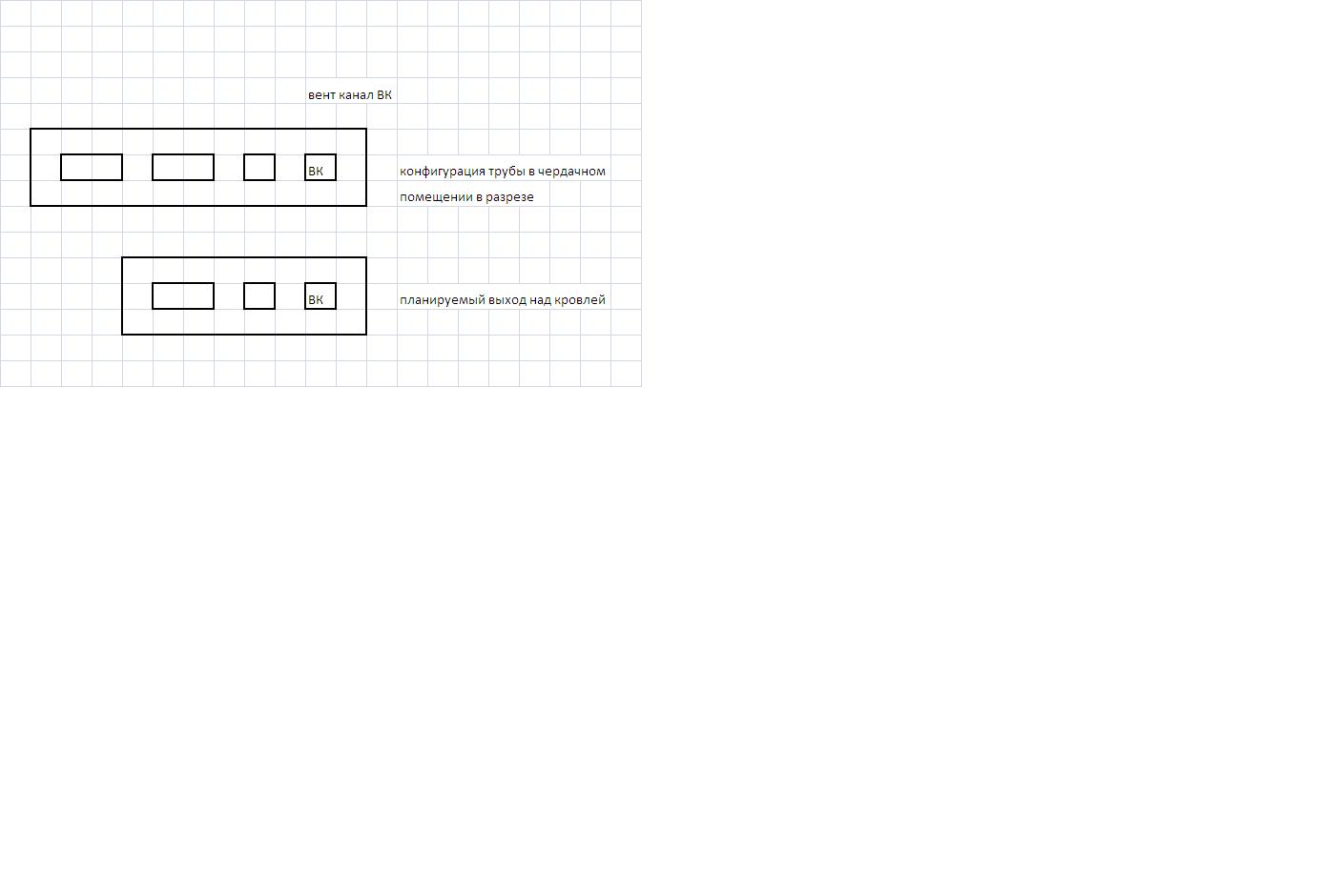

Уважаемые мастера! Подскажите, пожалуйста, возможно ли объединение дымоходов в трубе.
Смысл сего в том, что нет желания выводить над кровлей трубу больших размеров - плюс еще особенности ее расположения, листы кровли (необходимо будет вырезать) и пр.
Дымоходы выполняются во внутренней кирпичной стене далее –в чердачном помещении –кирпичной трубой. Первый дымоход (27х14) от печи высота -9 м. второй (27Х14)от каминной топки– 7 м. третий (14х14)-12 м.- рассчитан на возможное использование отопительного прибора типа «буржуйки» в цокольном этаже.

про работу печей на один дымоход слышал. А что Правила, РД и пр. регламенты говорят по объединению дымоходов. Понятно, что возникают проблемы по чистке эксплуатации и все же... Не выводят же вентканалов, к примеру, в многоэтажках по 30 штук хотя сравнение не корректно

Вен-каналы в многоэтажках делаются с отстойниками, да и идут с переодичностью " через этаж". Ну а дымоход- это совсем другая "физика". Вот прусаки( ныне Калининградская обл.). Так вот, там , в домах на 4 этажа дымоход шёл принудительный( из подвала, по принципу "ариек"( всё таки наверное сказывается увлечённость немцев древними культурами)) .
От куда знаю; дед с бабушкой жили в Черняховске. Когда меняли изразцовые печи( 2-е в трёшке+ титан в ванной комнате). Так Вот- дымоход шёл с подвала ОДИН на 4 этажа по стояку( то есть коренной).
