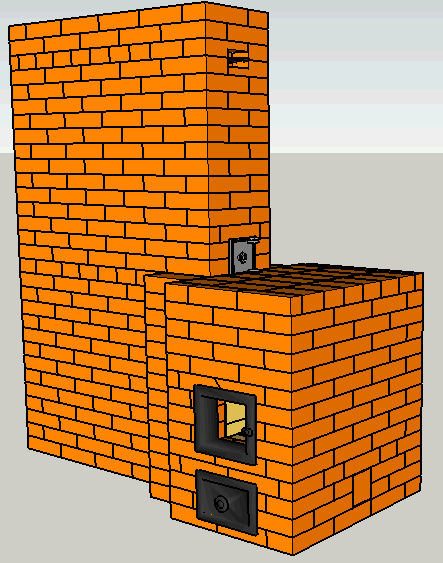

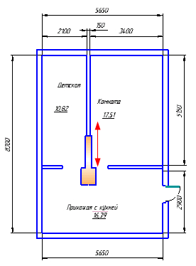

Уважаемые печники!
Я прекрасно понимаю что сейчас у вас самые горячие дни, и если вы найдёте свободное время то посмотрите пожалуйста, будет жить такой вариант.?
Дом старый разделён на три части 1. кухня (варочная плита)и две комнаты разделённоя отопительным щитом. общая площадь 35-40 м.2 потолки 210.
Плита варочная будет переделана под варочный настил
Спасибо!

Может зря я глумлюсь? найти может низинький отопительный щиток длиной метра на полтора и обыкновенную варочную, только у меня со щитком проблемы.

Elm
Сообщения: 1413
СообщениеДобавлено: Вт 12 Июнь 2012, 21:11 Ответить с цитатойВернуться к началу
Наиболее похожа (внешне) на данную печь ПТИК у Кузнецова - только щиток повернуть. Там и с варочной плитой есть вариант.

СообщениеДобавлено: Вт 12 Июнь 2012, 22:26 Ответить с цитатойВернуться к началу
Да действительно есть , только там с котлом, и с рядами щита не разберусь, хочется чтоб и летний ход был. ПТИК 4 как раз бы.

посоветуйте пожалуйста какую длину ПТИКа брать , так чтобы зимой не замёрзнуть.

СообщениеДобавлено: Ср 13 Июнь 2012, 08:59 Ответить с цитатойВернуться к началу
При двухразовой топке с боковой поверхности печи снимается 500Вт... сколько теряет же дом - это Вам надо посчитать.
Так как две соседние комнаты разной площади, то часть (ближе к концу) печи детской будет необходимо "заглушить", например, тем же суперизолом - уменьшить отдачу тепла

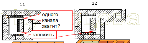

СообщениеДобавлено: Ср 13 Июнь 2012, 09:22 Ответить с цитатойВернуться к началу
так как водогрейки не будет соответственно и канала для него не будет, а для выхода ДГ из топки ширина 3 см хватит? и высота 9 рядов 3х63см.

Elm
Сообщения: 1413
СообщениеДобавлено: Ср 13 Июнь 2012, 10:22 Ответить с цитатойВернуться к началу
Да, с квадрата.
Остальное - размеры СШ и хайла, возьмите с какой-нибудь другой ОВИК.
3 см - это именно СШ, - основной поток ДГ идет выше.
Я же еще так понял, что "хвост" поворачивать будете, чтобы топить спереди.
Насчет высоты не понял, если хотите варочную плиту, то ее высота 10-12 рядов.

на сколько я знаю такие печи максимум могут согреть площадь на 25 кв, а у Вас 30- 40 кв. маловато будет

СообщениеДобавлено: Ср 13 Июнь 2012, 12:31 Ответить с цитатойВернуться к началу
Вот я и прошу помочь с выбором рисунки 1-5 или 1-6 какую модель взять?http://www.stove.ru/index.php?lng=&rs=53

Всё вроде устаревает ПТИК 4, страшновато только одно, переделка топливника не повлечет за собой не нужные последствия
СообщениеДобавлено: Ср 13 Июнь 2012, 18:42 Ответить с цитатойВернуться к началу
возьмите вариант 1-5

СообщениеДобавлено: Вс 1 Июль 2012, 01:19 Ответить с цитатойВернуться к началу
Раз уже добрался до форума!Грубу Г-образную делайте с поворотом на большую комнату.Не замёрзнете.Груба в простенке,на ребро,в кирпич.На 7 ходов+летний ход.
