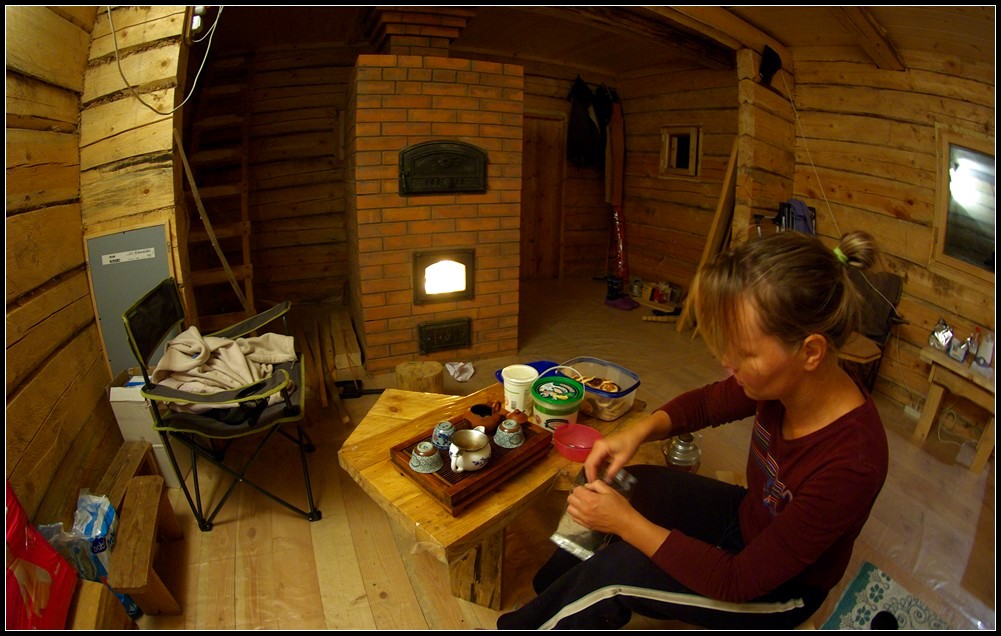

Почти закончена... Швы разошьются белой затирочкой, лежанка облицуется плиткой, на перекрышу хотят деревянную полку...

Ваща печка построена без сухого шва и вторичного воздуха?
Анатолич
Сообщения: 393
Регион: Рязань
Добавлено:
Вс 15 Январь 2012, 10:40
Печь, представленная на фото - да, без СШ. Вторичка организована щелью перед топочной дверцей между сердечником и внешним контуром. Но в печи, которую буду ставить себе, будет СШ.

Моя здесь больше нету... Плитку на лежанку клеить будут другие. Забыл сделать кадр духовки после протопки... При использовании сырых (точнее, не сухих) дров - сажу выжечь не удается. А вот с сухими дровишками камера чиста! Причём хозяин дома говорит, что однажды было так: после вечерней протопки в камере была сажа, а на утро её не стало

Анатолич,что за кирпич использовал, очень понравился!?
Анатолич
Сообщения: 393
Регион: Рязань
Добавлено:
Ср 18 Январь 2012, 12:57
Бельгия, ручной формовки. Названия у них - чёрт ногу сломит, но если нужно, я уточню. Размер кирпича 210*105*65. Выбор заказчика.

В печке по твоему проекту, ВВ будет подаваться через боковые стенки топки?

Стоимость кирпича, мне кацца, 51 рубль штука. Дешевле, чем, например, радиусный ЛОДЕ, который где-то на червонец подороже.
Про ВВ уже писал... Подача через щель сразу за дверкой топки ну и через саму дверку(SVT).

Исполнено после семинара в Суздале - по проекту Анатолича, за что им обоим и спасибо

мой вариант

Евгений и queser, как впечатления от печи?

Каким материалом отделана печь? Оригинально смотрится.

Печка получилась весьма удачная! Правда я немного изменил конструкцию...
Мясо, пироги, печенье, кашу и т.д. готовить одно удовольствие =)
| Александр Кузнецов писал(а): |
| Каким материалом отделана печь? Оригинально смотрится. |
Печь отделана каменной крошкой байрамикс (bayramix) средней фракции.

Пока самые лучшие, тепло от печки чувствуется даже на улице, через бревна.
