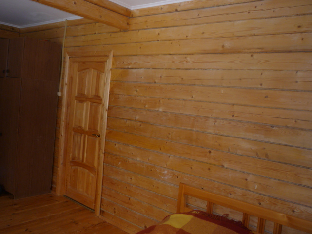

Пн 4 Февраль 2013, 19:45
Вот более качественные фото, в т.ч. подпола
| Описание: |
| Вид на стену из большой комнаты граничащей с малой комнатой(справа от двери) |

Сообщения: 5941
Добавлено:
Пн 4 Февраль 2013, 20:35
Если у Вас забирка не из 4-рёх слоёв ПЕНОПЛЕКС-50 мм на глубину 160 см, то первое,что следовало бы сделать - перестелить пол первого этажа
Каков он у Вас? из чего набран "сендвич"?

| Вот более качественные фото, в т.ч. подпола |
мы тут с Анатолием посовещались ...
выкапываете "на штык" под фундамент приямок. по углам делаете шурфы метра на полтора. ставите опалубку еще где-то 200 мм. в шурфы и ростверк - арматуру перевязываете и заливаете.... а потом из силикатного или керамического-железняка выводите на уровень пол минус 150.
и будет вам счастье и спокойствие )))
