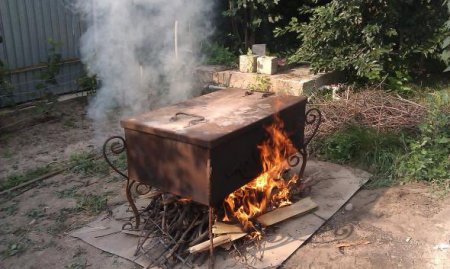

Скажите, а строил кто-нибудь комплекс с коктальницей? Как это выполняется технологически? У меня есть металлическая коктальница, под которой я развожу костёр. Но, хотелось облагородить , и сделать в составе садового комплекса.
Если под ней нужно разводить костер, то поставьте ее вместо варочной плиты, по моему как то так. Лучше бы конечно фото этой коктальницей, тогда будет проще что то посоветовать.

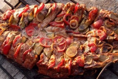

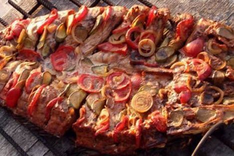

Андрей, спасибо. Вот, как в яндексе картинки выходят, примерно такой и у меня ящик. Рыбка получается изумительная.
Но я думал, что кто-нибудь подобный агрегат делал в составе комплекса.
Александр-та, если поставить этот ящик вместо варочной плиты, то во-первых он будет слишком высоко, а во-вторых желательно, чтобы боковые стенки коктальницы тоже грелись. Для этого её нужно как-то утопить в топку.[/img]
Виктор, если вы не вкушали этого блюда, искренне Вам говорю, Вы многое потеряли.

...если поставить этот ящик вместо варочной плиты, то во-первых он будет слишком высоко, а во-вторых желательно, чтобы боковые стенки коктальницы тоже грелись. Для этого её нужно как-то утопить в топку...
Ну, так и вделайте сей "девайс" с крышкой - вровень с ВП... Smile и пускай его омывают пламя и ДГ!
к.м.к. - духовка "чистая" сразу за топкой - один-в-один Confused , в прочем - крышка сверху - тоже практично! а её ведь из жаростойкого стекла возможно устроить...
Утопить нужно примерно как в печи-казане, вместо казана поставить, только полностью утопить и на уровне какой нужен это сделать.

Думаю нужно, чтобы верхняя крышка была на уровне 90-100см. Чтобы её было удобно снимать и доставать рыбу. Но высота самого ящика от дна до крышки должна быть не менее 40см (это важно), а следовательно топка может получится слишком низкой. Вот и ломаю голову как сделать нормальной топку, омывались боковые стенки ящика, и как устроить равномерный отвод ДГ.
Александр_AJ
Зарегистрирован: Пт 8 Декабрь 2006, 04:50
Сообщения: 20
Регион: Казахстан
СообщениеДобавлено: Сб 2 Март 2013, 10:03 Ответить с цитатойВернуться к началу
Может быть сделать подовое горение? Хотя, идея с простой духовкой тоже интересна.
