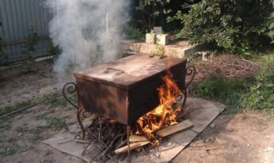

Скажите, а строил кто-нибудь комплекс с коктальницей? Как это выполняется технологически? У меня есть металлическая коктальница, под которой я развожу костёр. Но, хотелось облагородить , и сделать в составе садового комплекса.

| Александр_AJ писал(а): |
| Скажите, а строил кто-нибудь комплекс с коктальницей? Как это выполняется технологически? У меня есть металлическая коктальница, под которой я развожу костёр. Но, хотелось облагородить , и сделать в составе садового комплекса. |
Если под ней нужно разводить костер, то поставьте ее вместо варочной плиты, по моему как то так. Лучше бы конечно фото этой коктальницей, тогда будет проще что то посоветовать.

Александр_AJ
Зарегистрирован: Пт 8 Декабрь 2006, 04:50
Сообщения: 20
Регион: Казахстан
Добавлено:
Пт 1 Март 2013, 20:26
Андрей, спасибо. Вот, как в яндексе картинки выходят, примерно такой и у меня ящик. Рыбка получается изумительная.
Но я думал, что кто-нибудь подобный агрегат делал в составе комплекса.
Александр-та, если поставить этот ящик вместо варочной плиты, то во-первых он будет слишком высоко, а во-вторых желательно, чтобы боковые стенки коктальницы тоже грелись. Для этого её нужно как-то утопить в топку.[/img]
Виктор, если вы не вкушали этого блюда, искренне Вам говорю, Вы многое потеряли.

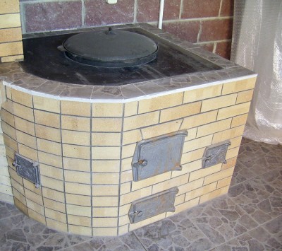

| ...если поставить этот ящик вместо варочной плиты, то во-первых он будет слишком высоко, а во-вторых желательно, чтобы боковые стенки коктальницы тоже грелись. Для этого её нужно как-то утопить в топку... |
Ну, так и вделайте сей "девайс" с крышкой - вровень с ВП... и пускай его омывают пламя и ДГ!
к.м.к. - духовка "чистая" сразу за топкой - один-в-один , в прочем - крышка сверху - тоже практично! а её ведь из жаростойкого стекла возможно устроить...
Александр-та
Сообщения: 867
Регион: Омск
Добавлено:
Сб 2 Март 2013, 03:37
Утопить нужно примерно как в печи-казане, вместо казана поставить, только полностью утопить и на уровне какой нужен это сделать.

Александр_AJ
Сообщения: 20
Регион: Казахстан
Добавлено:
Сб 2 Март 2013, 10:00
Думаю нужно, чтобы верхняя крышка была на уровне 90-100см. Чтобы её было удобно снимать и доставать рыбу. Но высота самого ящика от дна до крышки должна быть не менее 40см (это важно), а следовательно топка может получится слишком низкой. Вот и ломаю голову как сделать нормальной топку, омывались боковые стенки ящика, и как устроить равномерный отвод ДГ.
Александр_AJ
Сообщения: 20
Регион: Казахстан
Добавлено:
Сб 2 Март 2013, 10:03
Может быть сделать подовое горение? Хотя, идея с простой духовкой тоже интересна.
