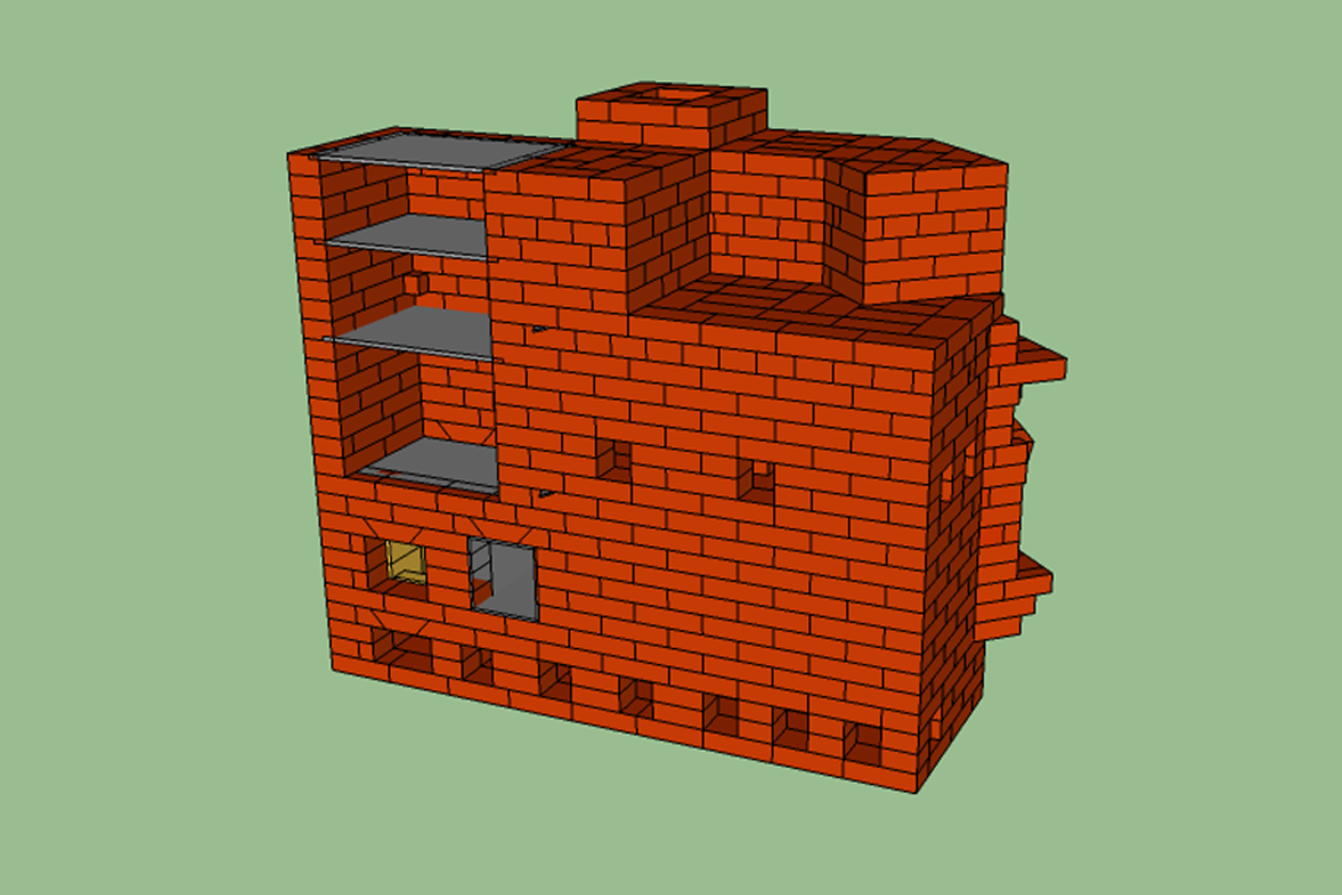

| Алексей Назаров писал(а): |
...Т.е. такая схема (как на картинке) не будет работать? Я просто такой вариант рассматривал, когда рисовал длинную лежанку, вот и интересно насколько это может работать.
...Я думал все колпаковые с СШ...
Еще вопрос если можно. Вот ряд красного кирпича, который кладется на ВП почти над хайлом, он получается в самых тяжелых условиях. Он ведь частично лежит на ВП, а частично висит над огнем. Я так понимаю он довольно быстро разрушается? Как решается эта проблема? |
Работать то будет, да только равномерности прогрева в ней не добиться...
"Колпаковость" и СШ не взаимозависимые конструктивы... Колпак без СШ проживёт! т.б. в 11-13 рядах у Вас полноценное хайло...

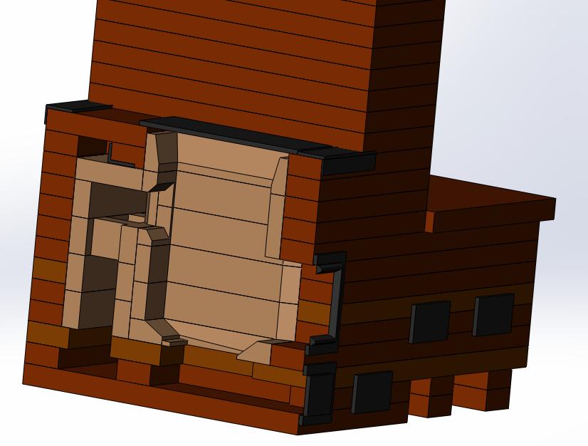

Оказывается не все так просто. У меня то только топливник в шамоте. Получается и весь закуток под духовку футеровать надо. У меня так в проекте

Первый "огневой" контур дольше служит без ремонта, если футерован...

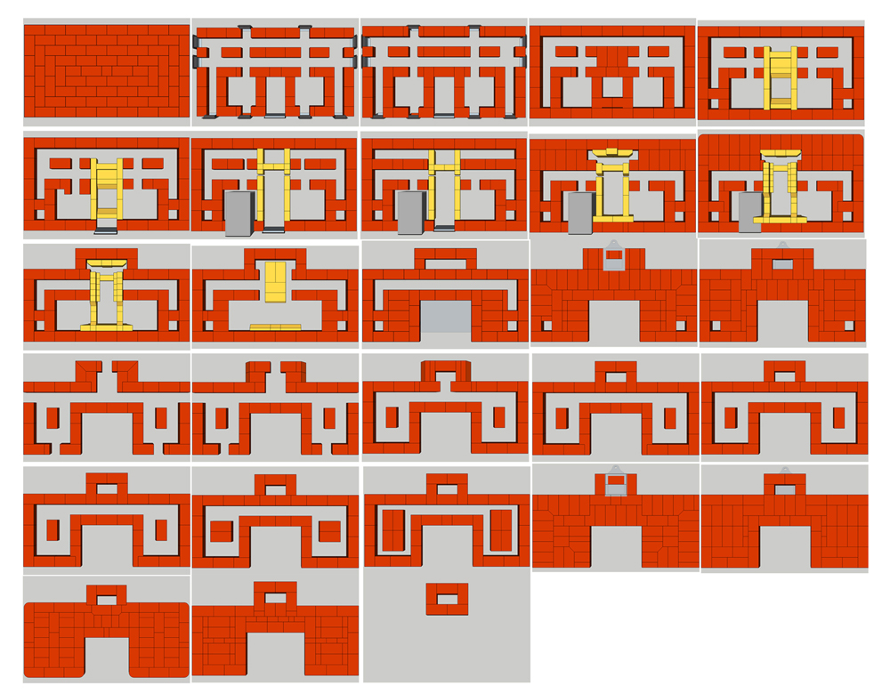

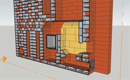

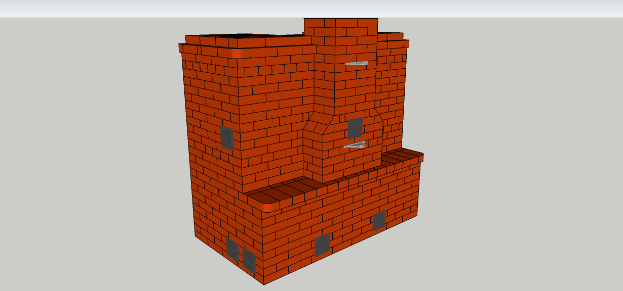

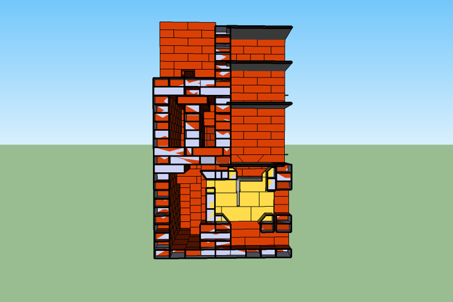

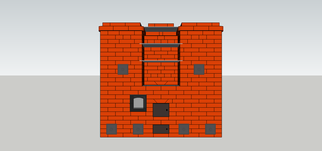

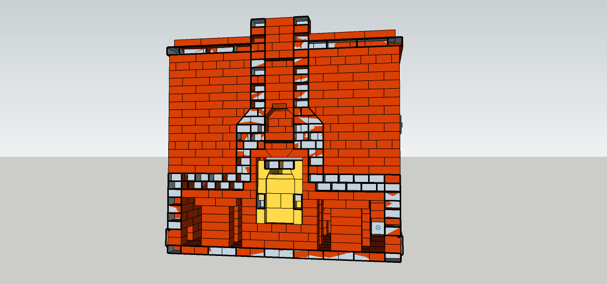

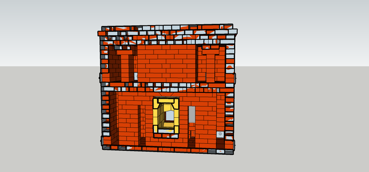

Решил я попробовать еще и с камином печь нарисовать под мою ситуацию. А ситуация такая, что подходит только угловой камин. Получилась вот такая картина (в приложении проект в скетчапе, порядовки и разрезы). Как всегда хочется конструктивной критики, советов и ответов
1. Рабочая ли это конструкция?
2. При раскладке печи получилось огромное количество пиленного кирпича. Это нормально или я перемудрил?
3. Массив печи довольно большой, хватит ли такой топки для его прогрева? Или же ДГ в трубе будут уже слишком остывшими и труба потечет?
4. Что и как можно оптимизировать в конструкции?

Внешний вид и разрезы

...Решил я попробовать еще и с камином печь нарисовать под мою ситуацию. А ситуация такая, что подходит только угловой камин. Получилась вот такая картина (в приложении проект в скетчапе, порядовки и разрезы). Как всегда хочется конструктивной критики, советов и ответов
4. Что и как можно оптимизировать в конструкции? |
Камин без футеровки посыплется...
Чем больше распиловки, тем точнее подгонка.
Топку далайте 250х62, или 37х50 см.
Для открытого камина будет слишком сложен "боровок" в 22-24 - тяга подсядет...
Порядовки внимательно не просматривал... работы много...

Ср 6 Март 2013, 18:46
Порядовки внимательно не просматривал... работы много... |
Спасибо за ответ. Я наверное уже достал со своими идеями...
Большая часть распиловки из-за углового камина, может конечно можно как-то проще, но я пока придумал так. Буду сейчас пробовать учесть Ваши замечания.

А как футеровать топку камина? Мне нужно отодвинуть стенки из красного кирпича внутрь печи, а перед ними выложить шамот? Или просто эти стенки выложить из шамота?
Сообщения: 5964
Добавлено:
Ср 6 Март 2013, 20:56
Лучше выполнить футеровку из ША-5, 8 на ребро (ложок).
Футеровка НЕ ПЕРЕВЯЗЫВАЕТСЯ с фасадом!!!
