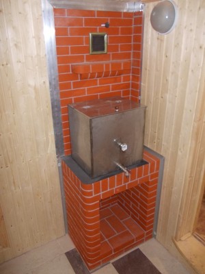

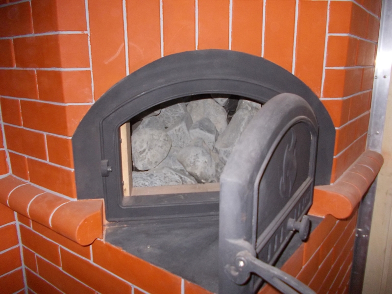

Красивая печь получилась, поздавляю.
Коментарии в следующем...
Украшения, украшениями, но из-за них получается более неравномерный нагрев печи (кирпича), что соответственно ведет к возникновению трещин. Особенно это критично именно для банных печей, где режимы перетопа обычное дело. В отопительных печах более равномерные нагревы и меньшие перепады температур, ну и облать творчества побольше Smile
Поделитесь мыслями и опытом по этому поводу...

Алексей, все класно...а краску реально можно вот такую: она даже на варочной если кастрюли не двигать со сковородами не сразу сгорает. На дверках долго стоит. И палитра выбора....но дороговато, хотя что 1тыр в смете печи? Ссылку где купить могу кинуть, но в Мск.

купил для себя бюджетный пирометр до 500 градусов для замера температуры стенок -прикольная вещь проверил на деле пробные топка через 3.5 часа стенки в районе топки около +70 можно ли назвать такую печь ( прямоточку) холодной или это нормальный показатель для банных печей когда в приоритете нагрев в первую очередь камней ?????по практике если стенки через час горячие ( проверка ладошкой по старинке) в парная прогревается а камни еще не нагрелись =ПОЛУЧАЕТСЯ ПЕРЕТОП ПЕЧИ Crying or Very sad какое сотношения температуры нагрева по времени
Пирометр хорошо бы правильно настроить(показатель эмиссии, для кирпича надо ставить 0,95-0,97), и замерять перпендикулярно к поверхности(растояние около 40см).
Кстати, можете провести замер пирометров каждый кирпич на боковых поверхностях, зачем эти замеры можно визуализировать, и получится примерно так: http://www.forumhouse.ru/useralbums/126214/view-image

ребята спасибо за советы !!! высолы пробовал удалять Неомид анти- высол он разъедает швы а при даже чистой воде растет белый МОХ в швах ( кристаллики соли) так как добавляю цемент 10% на ведро старый дедовский метод Confused

про краску Фил буду искать в спб !!! Шура я пока учусь работать с пирометром но за намек благодарен у тебя какой??????? снимал показания с камней верхние были под 400 если бил ниже то пищит порог превышения так и не узнал точно- но есть термопара до 1500 не знаю куда втыкать где можно посмотреть???????
Старые деды и не слыхивали в своё время про цемент. Smile Это уже нашего времени извращения...Всё хочу попробывать известь добавлять да никак не доберусь до постройки печи самому себе Sad Какой смесью кладешь красный кирпич?Заметил так на покупных всегда на швах кристаллы мхом растут,а на копанной глине нет такого.Видимо особенности производства.
П.с. Вверху фотка как раз малинового цвета краска про такую говорил черный обод покрасить а то траурно смотрится
СообщениеДобавлено: Чт 28 Февраль 2013, 21:23 Ответить с цитатойВернуться к началу
состав простой глина голубая кембрийская -вода - цемент 10% -и песок А может обод золотой и или серебрянкой Тикурила Термал покрыть пятнами типа патины Confused

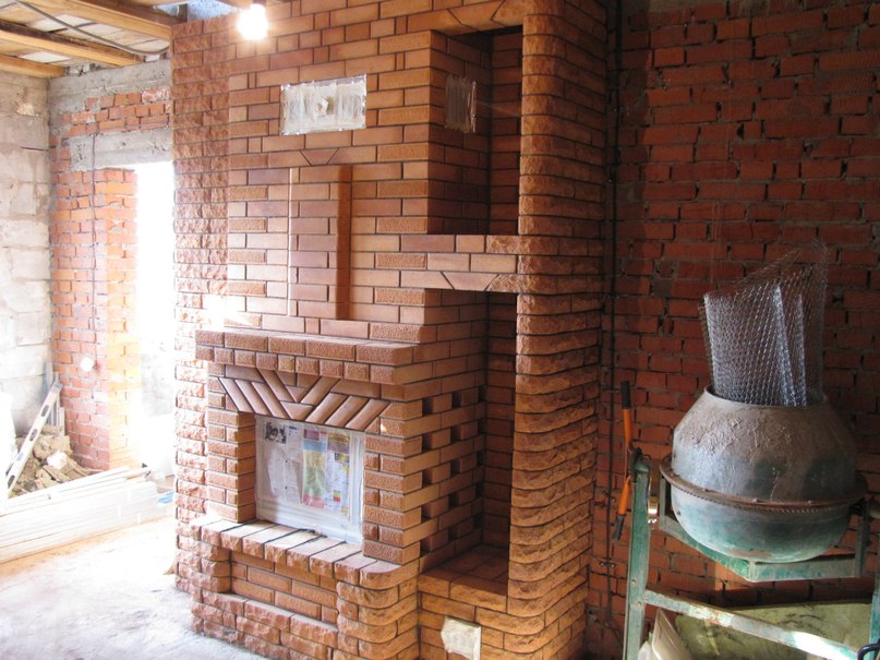

ПИНАРИ писал про Архитектурные Элементы типа декора для печей особенно Банных я заметил что Бики в основном идут прямые типа шкафа для быстрой теплопередачи через кирпич ( это и правильно) чем толще стенка ( полка колоны и тд ) дольше жди прогрева + трещины =но иногда хочется красоты !!! Cool Что можно воткнуть клинчитую перемычку над дверкой я так понимаю это особенность возможно и надежность ........так ли это хочу сделать что типа этого как на камине из точеных полукруг или колотых

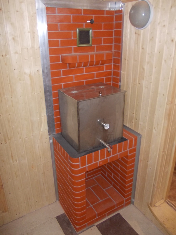

На выходных кочегарил печь заложил еще обволованных камней сажу на камнях всю не выжег !! по краям остались пятна час с закрытой дверкой результат не дал -пришлось проливать ковшиком с открытой задвижкой топил 4.5 часов вода стала выкипать доливал пару раз !!! Думаю надо сравнить с Биком Кузнецовским по времени готовки пара и нагрев воды в теплообменике !!!!???
 Размер файла:  385.87 КБ
 Просмотров:  832 раз(а)
СообщениеДобавлено: Вс 10 Март 2013, 23:09 Ответить с цитатойВернуться к началу
термометр на баке стрелкой показывает за 70 и уже появляются небольшие гидроудары бак 100 литров -думаю надо минимум 150-200 вода закипит и камни дойдут !!! за сколько по уму вода доходит?????

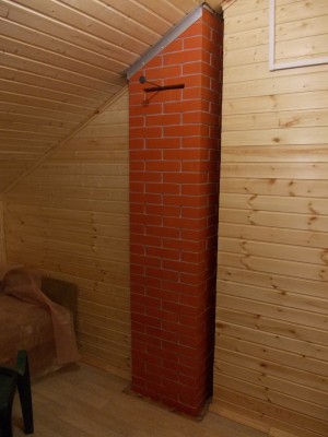

с недавних пор стал ставит 2 задвижку на трубе -через неплотности меньше уходит жар из печи и 2 этаж отапливается стенки 80
 Размер файла:  369.45 КБ
 Просмотров:  599 раз(а)

Алексей,а ты регистр то куда засунул?Прямо под каменку что ли?
СообщениеДобавлено: Пн 11 Март 2013, 10:56 Ответить с цитатойВернуться к началу
Трубу завел в камни!!!! По старинке Embarassed
Не страшно так греть трубу без ППР?
СообщениеДобавлено: Пн 11 Март 2013, 17:50 Ответить с цитатойВернуться к началу
В крыше стропила несущие между ними пролет 60 см короб с миниритом и рокволум - в стене зазор 7 см пока не заделан но будет вырезатсЯ
