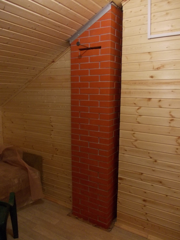

с недавних пор стал ставит 2 задвижку на трубе -через неплотности меньше уходит жар из печи и 2 этаж отапливается стенки 80
| Описание: |
| Размер файла: |
369.45 КБ |
| Просмотров: |
569 раз(а) |
Добавлено:
Пн 11 Март 2013, 09:00
Алексей,а ты регистр то куда засунул?Прямо под каменку что ли?
_________________ +79222445758 Владимир
Добавлено:
Пн 11 Март 2013, 10:56
Трубу завел в камни!!!! По старинке
Добавлено:
Пн 11 Март 2013, 12:00
| Безумный Печник писал(а): |
| с недавних пор стал ставит 2 задвижку на трубе -через неплотности меньше уходит жар из печи и 2 этаж отапливается стенки 80 |
Не страшно так греть трубу без ППР?
Добавлено:
Пн 11 Март 2013, 17:50
В крыше стропила несущие между ними пролет 60 см короб с миниритом и рокволум - в стене зазор 7 см пока не заделан но будет вырезатсЯ
