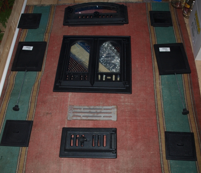

Приобрёл печное литьё, теперь нужен проект печи с котлом. Кто поможет советом?
Дом 8Х12 высорта потолка 2,6,
печь ставить буду в комнате 4Х4 в прихожей. Отопление с чугунными радиаторами "НОВА-500".
Размер печи примерно 5Х4 кирпича.
Печное литьё Pisla

Привет! А Шарыпово Красноярского края?? Если да... привет земляк.
По фурнитуре... Топочная дверца на замену ( не герметична, будет подсос воздуха... не хорошо, замучаешся регулировать интенсивность пламени, а точнее будет практически не регулируемо), по дверце хлебной... по моему та же ситуевина. А так... все хорошо. По порядовке котла... с ходу помочь не могу, котлы не делал. Там в разделе тема Саши Шалагина с котлами, по моему там все доходчиво.

Нет, на замену не получиться, и так в капеечку встало, а другие дверци гораздо дороже, и так брал в среднем диапозоне. Рубцовские на возят. только ДТ-3 и ДТ-4, а они ещё хуже.

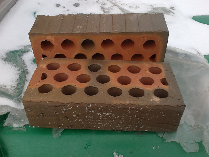

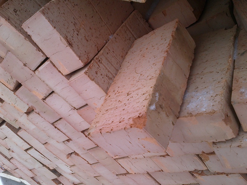

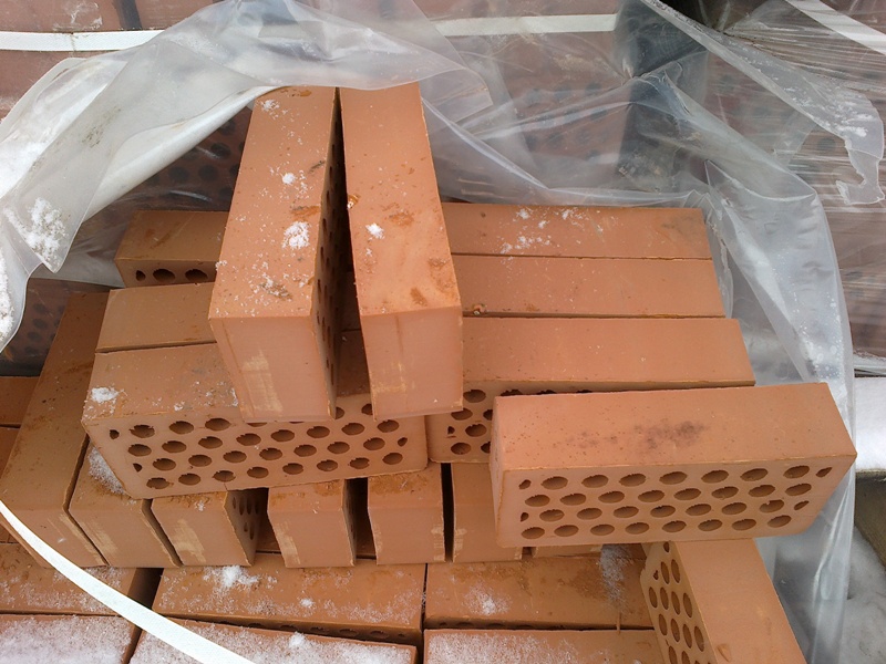

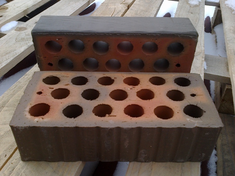

СообщениеДобавлено: Сб 6 Апрель 2013, 06:19 Ответить с цитатойВернуться к началу

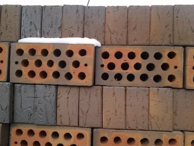

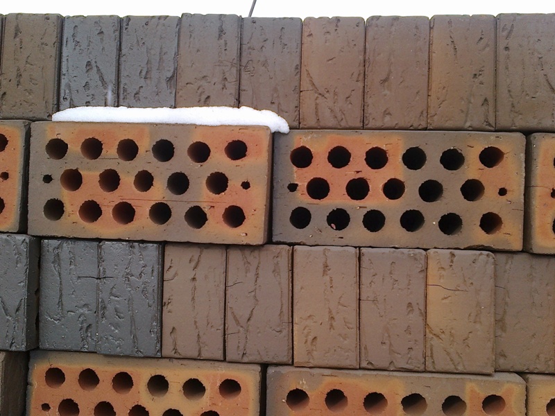

А вот такой кирпич есть у нас, и какой взять для обкладки - незнаю... unknw

Сообщения: 6062
СообщениеДобавлено: Сб 6 Апрель 2013, 06:41 Ответить с цитатойВернуться к началу
Обратитесь к "Александр-та", например на http://forum.stovemaster.ru/viewtopic.php?t=5859
Он самостоятельно делает удачные проекты под пустотные кирпичи!
Расход базкартона увеличится вдвое для защиты от перегрева Confused

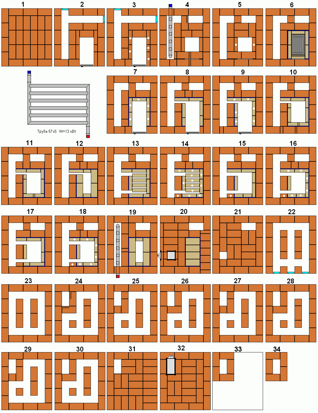

Буду делать котёл с ХК из этого проекта, только соберу ядро из ШБ-5 а в него вставлю два регистра, или за основу возьму печь братьев Зюкиных, но увеличу до размеров 5х4,5.

Сообщения: 6062
СообщениеДобавлено: Сб 13 Апрель 2013, 14:45 Ответить с цитатойВернуться к началу
Ваша тема!
http://forum.stovemaster.ru/viewtopic.php?t=5037
УСПЕХОВ!!!

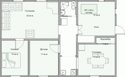

Это план дома с будущем расположением печи:
общая площадь около 96 кв.м
План дома
 Размер файла:  53.09 КБ
 Просмотров:  1145 раз(а)

СообщениеДобавлено: Вс 5 Май 2013, 09:49 Ответить с цитатойВернуться к началу
Если не сложно, выкладывайте фотки процесса
Спасибо

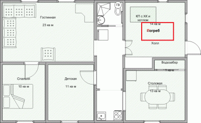

Дилема!?!?!? Surprised
Печь попадает на стенку погреба... до неё правда ещё около полметра ПГСа.
не выдавит ли стенку вовнутрь?

СообщениеДобавлено: Чт 30 Май 2013, 22:27 Ответить с цитатойВернуться к началу
А не хотите печку просто на левую часть дома поставить? между 3 помещениями - самое нормальное место.

СообщениеДобавлено: Пт 31 Май 2013, 05:07 Ответить с цитатойВернуться к началу
По плану-то так и надо, но через всю хату таскать дрова?!.... не вариант.
Vova-U
Сообщения: 979
СообщениеДобавлено: Пт 31 Май 2013, 19:33 Ответить с цитатойВернуться к началу
Забавно греть прихожую с погребом
Вы правда собираетесь жить в других помещениях?
Тогда вам котёл нужен, правда он греет -- пока его топят

СообщениеДобавлено: Пн 17 Июнь 2013, 09:32 Ответить с цитатойВернуться к началу
не надо над погребом...опасно-вес печи большой

СообщениеДобавлено: Пн 17 Июнь 2013, 12:17 Ответить с цитатойВернуться к началу
Вам бы печь поставить на месте одинокого кресла в гостинной...
