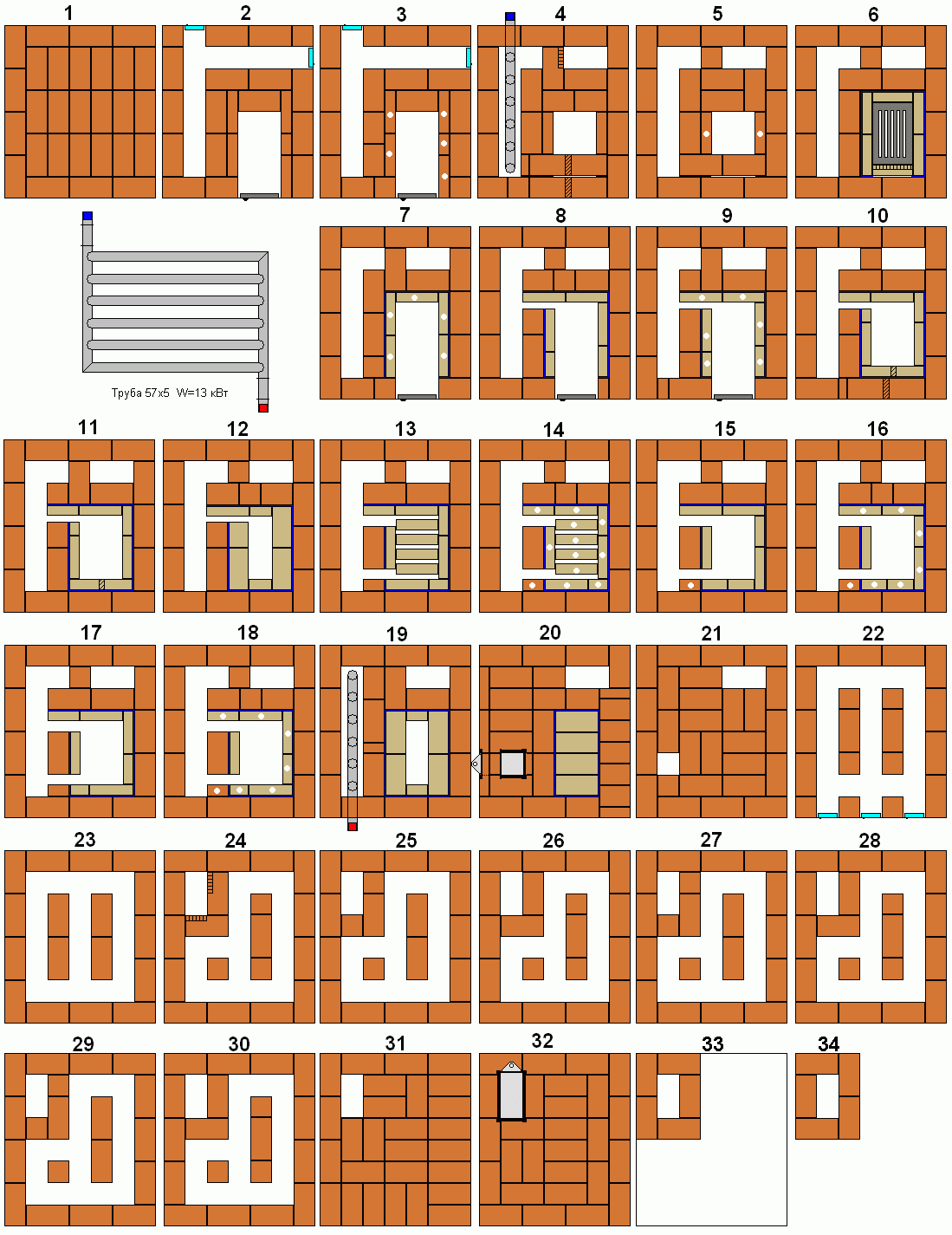

Приобрёл печное литьё, теперь нужен проект печи с котлом. Кто поможет советом?
Дом 8Х12 высорта потолка 2,6,
печь ставить буду в комнате 4Х4 в прихожей. Отопление с чугунными радиаторами "НОВА-500".
Размер печи примерно 5Х4 кирпича.

Привет! А Шарыпово Красноярского края?? Если да... привет земляк.
По фурнитуре... Топочная дверца на замену ( не герметична, будет подсос воздуха... не хорошо, замучаешся регулировать интенсивность пламени, а точнее будет практически не регулируемо), по дверце хлебной... по моему та же ситуевина. А так... все хорошо. По порядовке котла... с ходу помочь не могу, котлы не делал. Там в разделе тема Саши Шалагина с котлами, по моему там все доходчиво.

Нет, на замену не получиться, и так в капеечку встало, а другие дверци гораздо дороже, и так брал в среднем диапозоне. Рубцовские на возят. только ДТ-3 и ДТ-4, а они ещё хуже.

Обратитесь к "Александр-та", например на http://forum.stovemaster.ru/viewtopic.php?t=5859
Он самостоятельно делает удачные проекты под пустотные кирпичи!
Расход базкартона увеличится вдвое для защиты от перегрева

Буду делать котёл с ХК из этого проекта, только соберу ядро из ШБ-5 а в него вставлю два регистра, или за основу возьму печь братьев Зюкиных, но увеличу до размеров 5х4,5.

Сообщения: 6040
Добавлено:
Сб 13 Апрель 2013, 14:45
