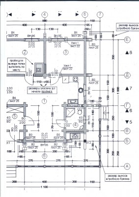

Камин Jotul I18. Топка со стороны гостиной, конвекционные каналы в обе спальни, облицовка кирпич или короб сотделкой плиткой под кирпич, керамический дымоход, забор воздуха для горения из подпольного пространства.
Кирпичная отопительно-варочная печь должна отделять кухонную зону от санузла как кирпичная стена. Варочная поверхность, духовка со сводом. Думали завести за печь кухонную поверхность ( рис. расположения кухонной мебели отдельным файлом), но настаивать на этом решении не будем если невозможно по конструктиву.Отопление планируется только печное
Прошу разделить стоимость работ и материалов. Дом будет использоваться как дача, поэтому изысков в дизайне, импортного кирпича и литья не нужно.

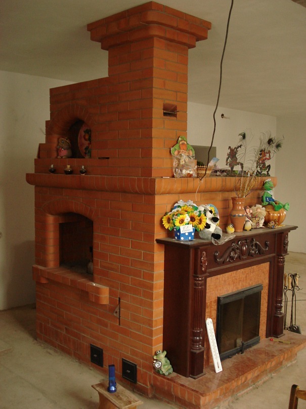

в прошлом году заказчики прислали подобное хотели только без разводки воздуха по кирпичу думаю 2500 штук выйдет Embarassed

День добрый. По проекту ,одна стенка отопительного щита выходит в сан. узел. Зимой ,когда будете топить, в сан.узле будет как в парной. Если дом будет использоваться как дача, зимой за неделю вода в унитазе и поддоне кабины замерзнет. На счет кассеты, она порталом будет выходить в спальню? Есть ли конвекционный кожух с воздуховодами?

фото печи красивое-сфотографировали видать новую,даже не испытанную,насколько она эффективна я не могу сказать,но я могу сказать точно,что я очень даже сомневаюсь в том,что она будет топиться без задымления

Интересно, Анатолий, по каким причинам вы считаете что она будет дымить?

в первую очередь из-за размеров трубы и задвижки
А "слабо" учесть ещё и ВЫСОТУ ТРУБЫ? Smile
При каком значении ТД 270х140 сравняется с ТД 270х270 высотой в 500 см от КР?

Там справа от арочки по-моему задвижка от русской печи( тоже не сразу разглядел) и как мне кажется то сечение получится в полкирпича, если так то русская не справится, боров соединительный ряда 4 получается, а камин легко справится.

СообщениеДобавлено: Вт 9 Апрель 2013, 19:47 Ответить с цитатойВернуться к началу
Smile это по двум то ракурсам... Sad "срисовать порядовку" Sad "- Да Вы, батенька, вундеркинд! Да с..." Very Happy
Я не стал бы так "светить познаниями", не испросив у автора хотя бы схемы...
В том месте, где Вами замечена ЗВ-3 РП - обычно ставится задвижка душника над шестком в 0,5, либо в 1/4... Confused
Алексей не выполнял этого заказа, а если бы сложилось, убеждён, мы стали бы благодарными свидетелями очередной "победы печного дела над металлическим мракобесием" Very Happy

Сам так вот до сих пор и не прорисовал ДК вокруг ЗВ-6 справа от шестка в 8-10 рядах непосредственно под ТД 260х130… Хотя...
"Меня терзают смутные сомнеья…" Если чайник на шестке – не композиция, то там и вП2-3, а раз там вП, то ЗВ-6 – это ЗЛХ!!!

Вы меня тоже простите великодушно, Андрей Алексеевич. Курить пытался бросить поэтому весь на нервах видимо был, сначала ответил, а потом совесть стала грысть, можно было все по другому сказать, спокойно. Про загнетенок действительно вылетело из головы. Вы правы я работаю в основном без порядовок, просто есть правила кладки печей ими и руководствуюсь. Также у каждого печника есть своя манера кладки( в техническом плане). Если бы я ставил эту печь-камин, то я бы поставил 4 задвижки: 1 на русскую, 2 на камин, 3 на общая, 4 на загнетенок. Это по моей манере. То что эта конструкция может работать без дыма я уверен. Несколько сумбурно получилось.

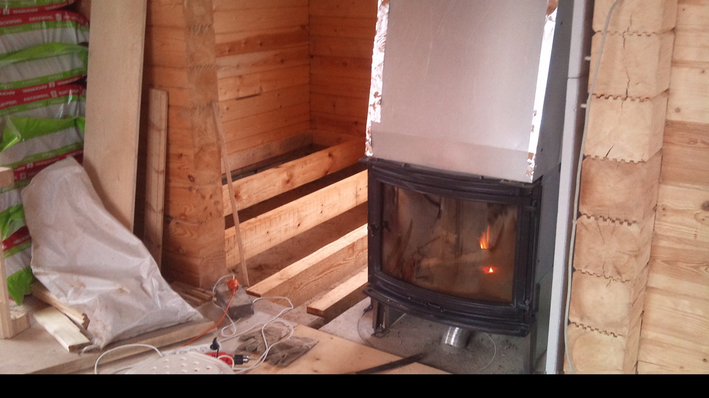

Топка уже смонтирована и работает. Осталось "одеть" ее в кирпич. Варочную печь хотим с хлебной камерой. На форуме у "Безумного печника" есть подобная модель. От перегрева сан.узла можно уйти уменьшив количество теп.каналов. Основная нагрузка на отопление дома у топки. Все материалы, в т.ч. и кирпич Лоде куплены и складированы в доме. Обьем кирпича на оба изделия около 2500 шт. На данный момент все проемы затянуты армированной пленкой. Через две недели будут установлены окна и двери и станет совсем тепло. Проемы для печей выпилены, в доме есть сборные леса.Все готово к работе, только нет работников
