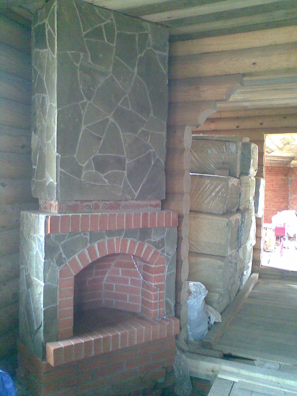

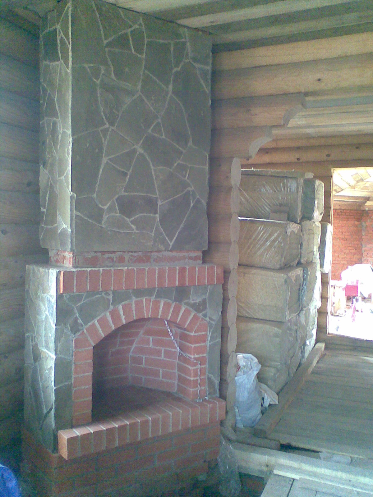

Добрый день. В деревенском доме думали проживать только летом, а оказалось что практически до поздней осени и все выходные зимой, отопление электроконверторами, что накладно, в этом году будет газ. Еще во время строительства, четыре года назад сложили камин который практически не используем. В этом году хочу его убрать и поставить на его место отопительную печь, чтобы было тепло в доме, вдруг газ отключат или еще какой катаклизм возникнет (тьфу, тьфу, тьфу))). Отделка дома полностью завершена, мебель стоит и есть опасения, как-бы при работах не навредить, думаю все завесить пленку, а на пол бросить ДВП. Помогите определиться с конструкцией печи и как её поставить, на угол как камин или под прямым углом относительно стен? Под камин заливали треугольный фундамент, но думаю при необходимости можно сделать прямоугольник.
Удачи!
Это на этапе строительства.
 Размер файла:  294.61 КБ
 Просмотров:  662 раз(а)

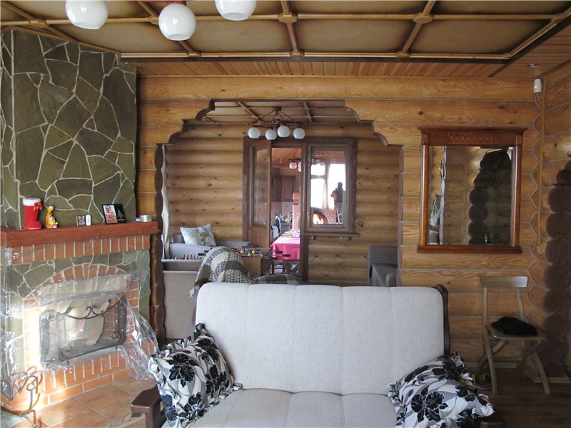

На всякий случай выложу фото на сегодняшний день.
Удачи!
 Размер файла:  102.76 КБ
 Просмотров:  638 раз(а)

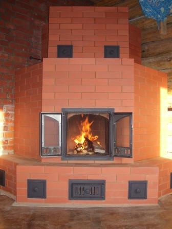

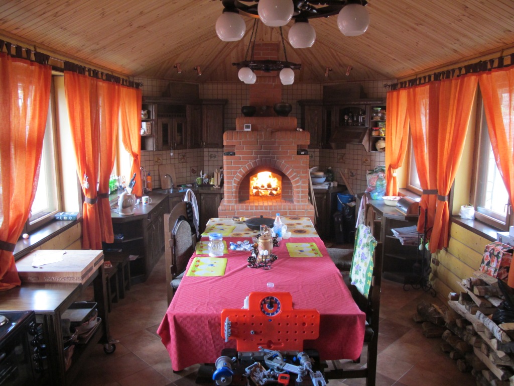

Я решил убрать камин, все-таки мне нужна отопительная печь, видимо сделаю печь-камин или камино-печь))). А насчет открытого огня у меня на кухне есть по типу русской печи без лежанки, в ней и на огонь посмотеть и пищу приготовить, когда друзья приезжают да и семьей основное время практически все на кухне проводим. Вот фото.
Удачи!
 Размер файла:  245.61 КБ
 Просмотров:  679 раз(а)
Сообщения: 5881
СообщениеДобавлено: Чт 18 Апрель 2013, 20:07 Ответить с цитатойВернуться к началу
МАЛАДЭЦ!!! тебэ!!!
Жалко, но сделать ХК в ней не разрешили...
 Размер файла:  24.94 КБ
 Просмотров:  693 раз(а)

Спасибо. Красивая печка на фото, примерно такую-же и хочу сделать.

у вас фундамент отлит по размеру основания камина или больше ?

Уезжал в деревню, поэтому не отвечал. В том-то и дело, что фундамент по размеру камина отлит, на первом фото немного видно. Если размер печи будет немного больше придется что-то делать с фундаментом, а не хотелось бы полы резать.
