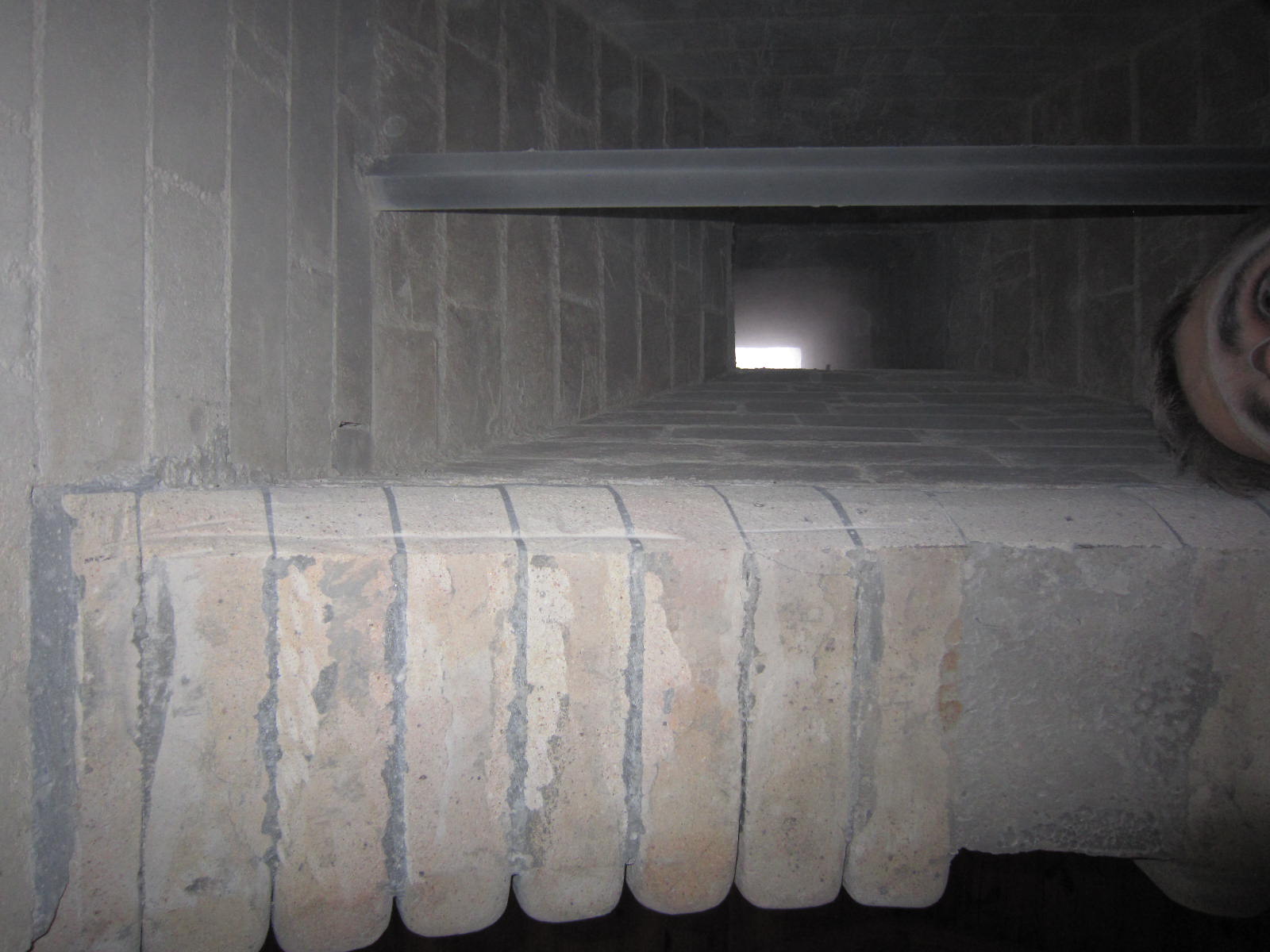

Выдался свободный вечерок. В следствии получилось "побыть на едине" с моей АРОЧКОЙ). Отметил 30 мм. Сколько смог - срезал. Остальное - шлифовал алмазной чашкой. Получилось, откровенно говоря, кривенько. Вот теперь думаю, может еще кромку закруглить???? Комментарии, критика, советы?)))

Так как мой творческий порыв прервал дождь, опять приобрел актуальность вопрос изготовления "зонтика" для дымохода.
Друзья, очень нужны советы как его сделать.
1. То есть, есть ли какие-то привязки к сечению портала, дымохода, или высоте последнего? Где-то читал что для тандыров нужен своеобразный "зонтик" - выше обычного.
2. Какое должно быть расстояние между последним кирпичным рядом дымохода и самим накрытием?
3. Возможно есть какие-то нюансы, хитрости.
4. Как от дождя защитить, чтоб косой дождь не заливал? )))))))
5. После возведения крыши в беседке остался кусок металочерепицы. Можно ли из него сделать? Или проржавеет быстро? Али лучше потратиться и купить пищевую нержавейку (0,5 / 0,8 / 1)
6. Возможно у кого-то есть какие-то чертежи, как сказала жена ВЫКРОЙКИ)))))))
7. Какая лучше форма: 2-скатная, или 4-скатная.
Одни вопросы!!!! Вы уж помилуйте меня и не серчайте за такое количество вопросов)))) Очень хочу все сделать правильно и качественно.
СПАСИБО!!!!!!!!!!

Спасибо. Позвольте вопрос: какое расстояние между основанием и колпаком?

1. За две недели готовил в тандыре 4 раза. Тяга - ОТЛИЧНАЯ.
Так что с тягой вопрос решен. Спасибо за советы.
2. Так и не решился сам сделать дымник - заказал. Установлю - выложу фото.
