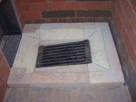

Very Happy а это, пожалуй, сойдёт за "полу-подовое" горение Smile
КР, безусловно - "топить"! Sad
... хотя бы так...

Спасибо Андрей Алексеевич за помощь.
Если честно, просто лень было тщательно прорисовывать. Обязательно прорисую как надо.

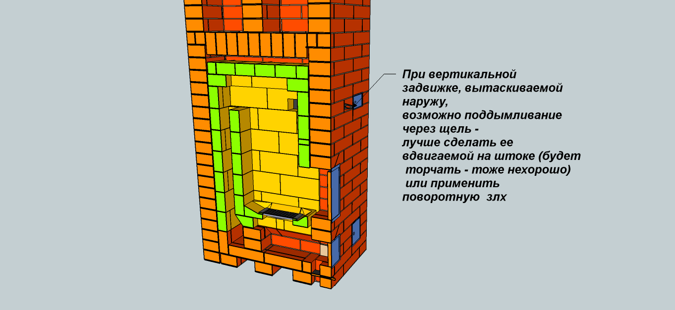

Мне кажется,
 Размер файла:  92.53 КБ
 Просмотров:  984 раз(а)
 Размер файла:  54.94 КБ
 Просмотров:  972 раз(а)
СообщениеДобавлено: Ср 22 Май 2013, 08:17 Ответить с цитатойВернуться к началу
Стараемся задвижки в топку не ставить... Они для этого не предназначены...

Павел Раст писал(а):
Мне кажется,
СПАСИБО Павел.
Буду переваривать, поворотная мне больше импонирует.
А чтобы не дымила, можно повернуть канал ЛХ вверх и задвижка выше. Думать буду.

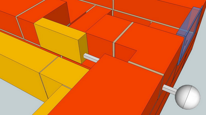

Спасибо за коментарии Владимир!
Мне нравится идея поставить задвижку ЛХ в виде куска шамотного кирпича (в проектах рисовал у себя как то), в него засверливается прут из нержи.
Сообщения: 2346
СообщениеДобавлено: Ср 22 Май 2013, 12:45 Ответить с цитатойВернуться к началу
Нарисовал ЗЛХ из шамота. Посмотрите, покритикуйте, если хотите.
