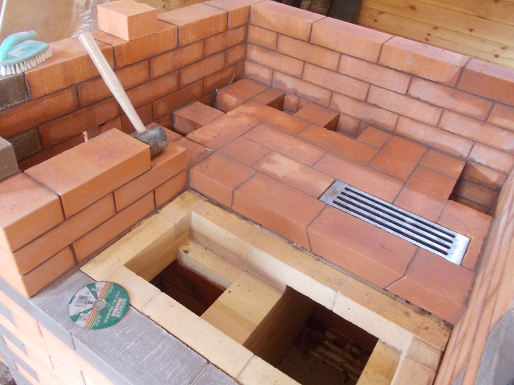

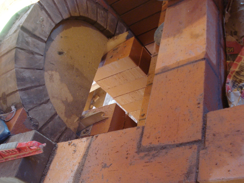

Прошли перемычку, врезали разреженный колосник сечением 12х30 см. В варочной камере сделали 4 опускных канала, вместо пяти. Изправили ошибку Кузнецова, оперев рамку плиты SVT на шамот (фото), тем самым защитив от локального нагрева. Спасибо Александру Замашка. Smile
Т.к. изпользуем для стен кирпич TERCA, то решили варочную камеру не футеровать. Соратники, правильно ли делаем? Есть трезвые мысли по этому поводу?
разреженный - когда живое сечение колосника увеличено в двое, за счет выреза прутков через один

СообщениеДобавлено: Пт 14 Июнь 2013, 23:57 Ответить с цитатойВернуться к началу
Александр запутался в терминах. Это просто колосник.

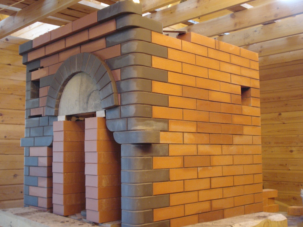

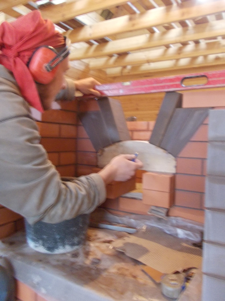

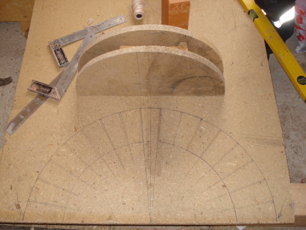

На нашем участке прошли тактические изменения. Мы на пике прорыва линии Маннергейма. С ожесточёнными боями удалось сделать кружала, разметить кирпичи, собрать ударными темпами арку под дверку варочной камеры.

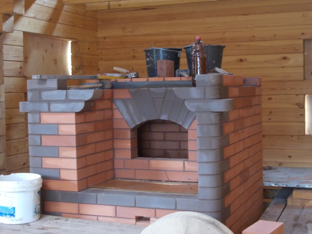

Pinary
Зарегистрирован: Вт 29 Июнь 2010, 22:37
Сообщения: 61
Регион: Лен. обл г. Сосновый Бор
СообщениеДобавлено: Пн 24 Июнь 2013, 09:29 Ответить с цитатойВернуться к началу
Где продолжение банкета?
Закончил свою печь с элементами "плетенки", но в кирпиче Lode Smile
фасад со стороны кухни Smile
Евгений Дегтев. тел: +7 921 338 56 70
Ленинградская обл. г. Сосновый Бор.
Сообщения: 164
СообщениеДобавлено: Пн 24 Июнь 2013, 09:58 Ответить с цитатойВернуться к началу
Доброго дня, Евгений.
Очень красиво получилось. Обрабатывал кирпич так же?
Сообщения: 164
СообщениеДобавлено: Пн 24 Июнь 2013, 23:07 Ответить с цитатойВернуться к началу

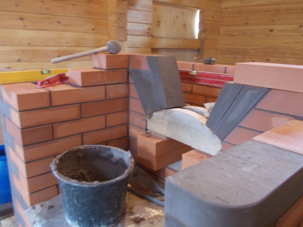

Готовим кружала
+7 960 962-25-60
___________________
http://vk.com/r_amo_n
 Размер файла:  415.25 КБ
 Просмотров:  823 раз(а)

Клиновые кирпичи-"сапожки" на арку.

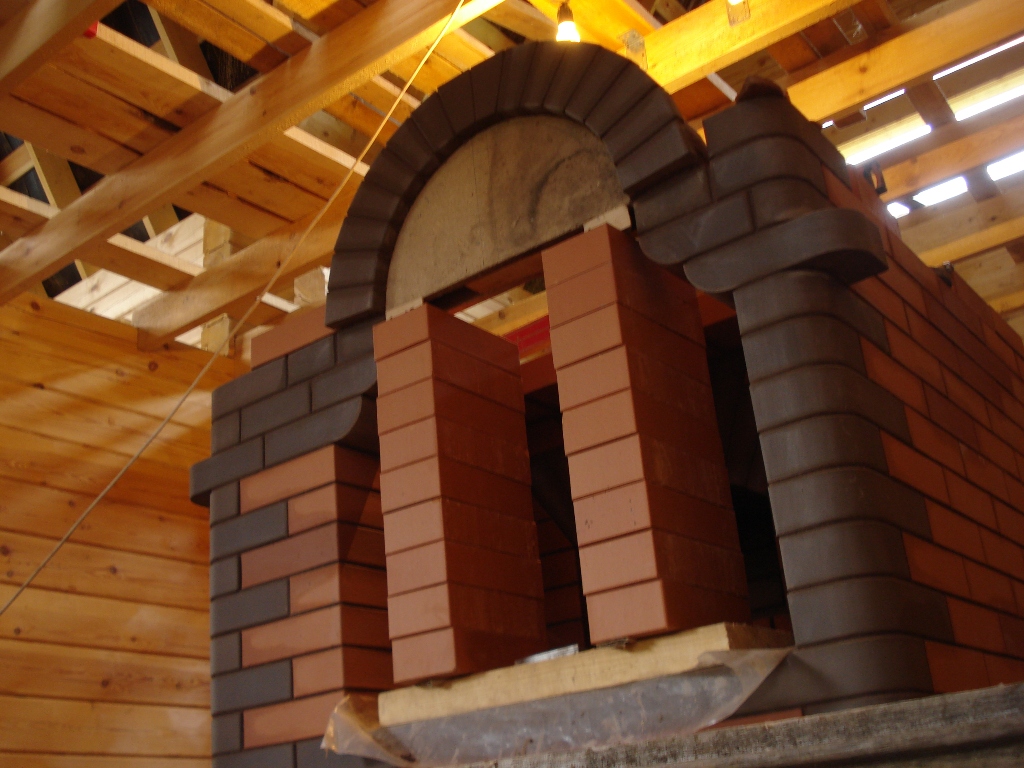

Итог дня. Вдвоём подготовка кирпичей на арку + сбор заняло целый день.
Сообщения: 164
СообщениеДобавлено: Пн 24 Июнь 2013, 23:20 Ответить с цитатойВернуться к началу
На следующий день начали обкладывать арку.
Чтобы сохранить внешнюю красивую перевязку внутреннюю стенку опирали таким вот образом.
+7 960 962-25-60
