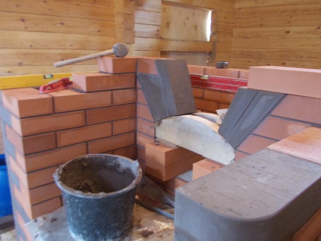

Итог дня.

Привет, мужики. Санька посмотри на этом видео (с 16.50 мин. по 17.20 мин.) - это просто жуть однако ничего с ней не случилось и эксплуатируют ее нещадно. Удачи парни
ПС. забыл сказать - что так делать нельзя (можно только если очень хочется)

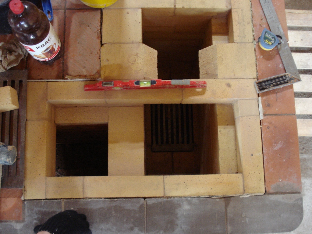

Прошли перемычку, врезали разреженный колосник сечением 12х30 см. В варочной камере сделали 4 опускных канала, вместо пяти. Изправили ошибку Кузнецова, оперев рамку плиты SVT на шамот (фото), тем самым защитив от локального нагрева. Спасибо Александру Замашка.
Т.к. изпользуем для стен кирпич TERCA, то решили варочную камеру не футеровать. Соратники, правильно ли делаем? Есть трезвые мысли по этому поводу?

Сообщения: 10145
Добавлено:
Пт 14 Июнь 2013, 23:42
| Чернявский Александр писал(а): |
| врезали разреженный колосник сечением 12х30 см. |
разреженный - когда живое сечение колосника увеличено в двое, за счет выреза прутков через один

| irez писал(а): |
| ПС. забыл сказать - что так делать нельзя (можно только если очень хочется) |
Игорь. Там вторичка подаётся. Или ты что-то другое имел ввиду?

я имел ввиду - что там красный кирпич лежит на шамоте через глину (в том месте где вырезы под плиту)
Добавлено:
Пт 14 Июнь 2013, 23:57
Александр запутался в терминах. Это просто колосник.
irez, в этом году ел плов с этого изделия (казан в беседке в Суздале). Визуально всё норм.
