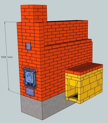

Evgeniy S писал(а):
Я попробую вкратце, так как судя по всему всю тему вы еще не читали. Длинная топка - для готовки "по черному" удобнее, на мой взгляд. Какие у длинной топки минусы? разъясните, будьте добры, пока все еще в проекте и можно что то поправить. Насчет углей - до этого два года пользовался печью у которой колосника, поддувала не было вообще. Под был на уровне дверки. Дрова жег как можно ближе к дверке, глубоко не засовывал. Угли что то не "норовили под ноги сыпаться", как то не замечал по меньшей мере. Большой колосник или еще один колосник даст возможность воздуху проходить мимо дров если он ими не закрыт? Зачем? Тогда нужно следить чтобы оба колосника постоянно находились под дровами. Хотя ближе к дверце маленький колосник - может быть и интересное решение, ИМХО.
А какой вариант могли бы предложить вы под данные требования(в начале темы все описано)? Очень интересно
Евгений, не парься.
Любая критика в плюс.
Доработаю проект, умные мысли всегда есть у критикующих.
Надо из минуса всегда находить плюсы для дела.
Я не суперпрофи (быстро делаешь - много косяков), могу ошибаться.
Просмотри проект и не забудь про мою последнюю ссылку на переход уменьшения толщины печки (щитка). Будет проще в реализации.
И продумай глубину топки - может не стоит так глубоко.
С Уважением. Юра Тула.

Evgeniy S писал(а):
internet_pechnik писал(а):
и че й такая топка длинная?-типа дров таких подгонят? в конце дрова просто тлеют не имея достаточно воздуха.Придется кочергой их к переду подгребать.Печь предельно проста, куда тут еще ВВ втиснуть? хотите усложнить просто? Больше двух колпаков даже г.Кузнецов не рекомендовал так же как и колпаков длинных.( не сюда а вообще в тему) Перекрывать шамотом надо напуском пока насухую и так держится-это чуть менше половины кирпича.ША9-над дверкой самое то.
А че колосник лежит на уровне низа дверки-при открывании которой угли так и норовят под ноги сыпануться? Трудно было опустить его на ряд?
мне что весь печной букварь вам тут выкладывать? учите матчасть-литературы навалом.За основу возмите ОПТ-11 уменшив верхний и немного нижний ярус

СообщениеДобавлено: Пт 2 Август 2013, 15:16 Ответить с цитатойВернуться к началу
Закончил проект в черне.
Потом вычещу.
Забор из=под пола прорисовал. Заодно получилась вычищалка зольника.
В проекте отдельно топка стоит (копия).

СообщениеДобавлено: Пт 2 Август 2013, 15:32 Ответить с цитатойВернуться к началу
Спасибо, Юрий! Буду смотреть, думать. Отпишусь о своих мыслях наверное только ночью или завтра с утра. Вы не будете против если я отправлю данный проект еще одному человеку?

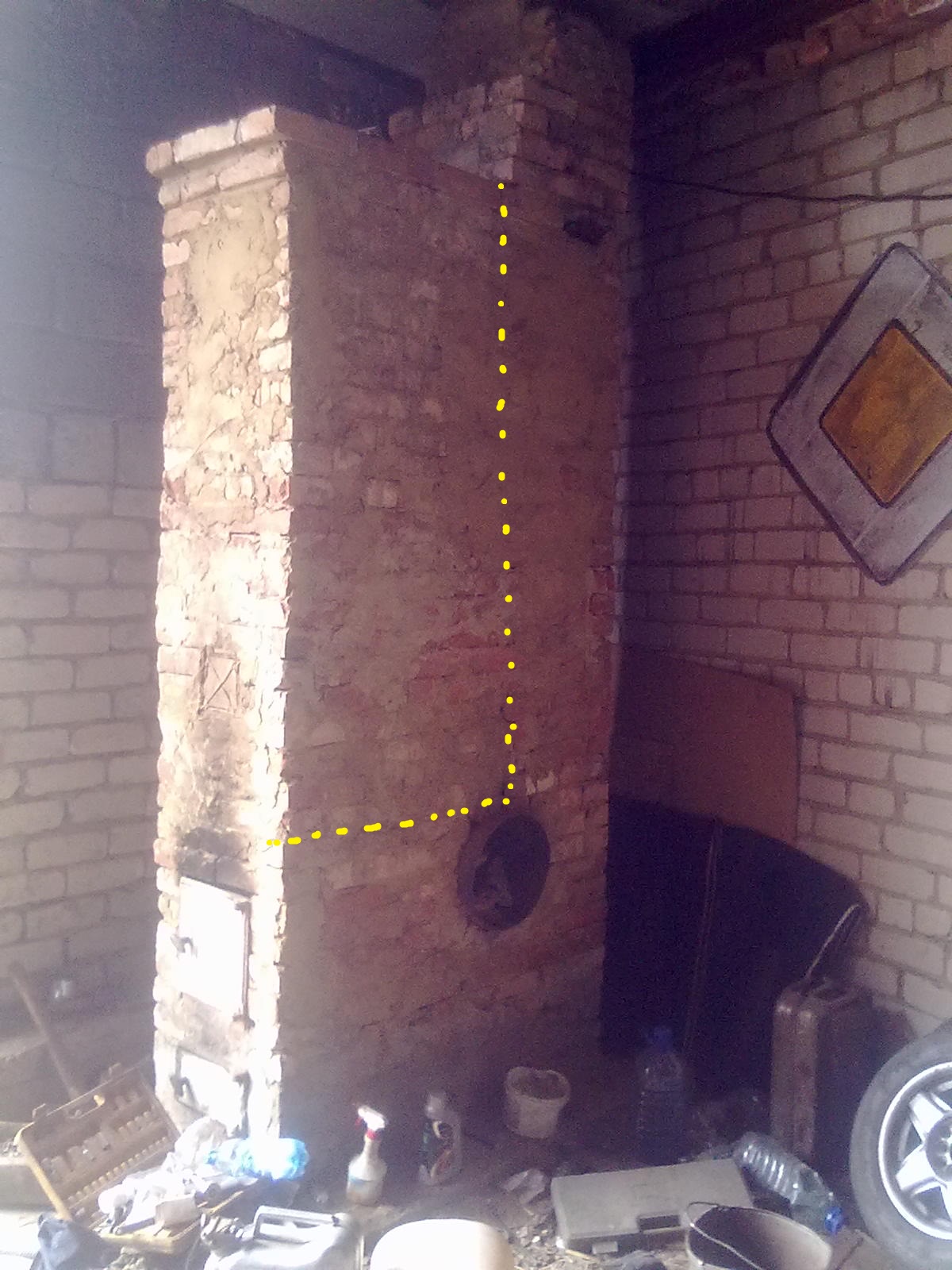

СообщениеДобавлено: Ср 18 Сентябрь 2013, 06:31 Ответить с цитатойВернуться к началу
мастера помогите!купил гараж,в гараже стоит печка,в морозы долго нагревается,хочу переделать ее под плиту,чтобы быстрее нагревалось в гараже,кто что скажет реально или нет?точками показал как хочу обрезать
нету подписи...

СообщениеДобавлено: Ср 18 Сентябрь 2013, 07:28 Ответить с цитатойВернуться к началу
Обрезать можно. Нагреть помещение сразу, Но топить придётся почти постоянно, не боитесь, что топка быстро развалится? Для гаража шикарно Булерьян и его клоны. Но установка его и свои нюансы это разговор для отдельной темы. Удачи!

СообщениеДобавлено: Ср 18 Сентябрь 2013, 14:58 Ответить с цитатойВернуться к началу
по идее мне печка нужна только когда ремонт авто в гараже.постоянно я там не топлю.а когда топлю эту печь тепло становится только тогда когда пора домой)) подскажите почему топка может развалиться?еще вопрос можно ли топиться углем с такой печкой?

СообщениеДобавлено: Ср 18 Сентябрь 2013, 15:40 Ответить с цитатойВернуться к началу
Тогда вам действительно лучше Булерьян или самоделку мастерить из металла. Есть печи на отработке.
