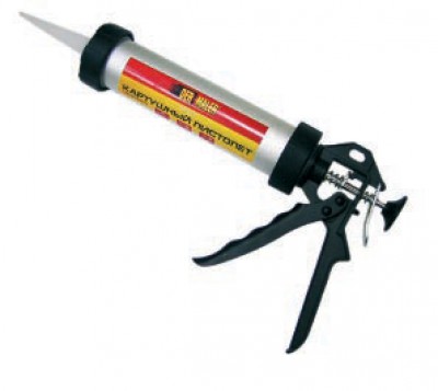

Подскажите, чем заполнить швы между кирпичами, чтобы шов был белым?
89114138177
СообщениеДобавлено: Вс 21 Октябрь 2012, 11:23 Ответить с цитатойВернуться к началу
или затирка для плитки( камины барбекю )или краска температурная ( печи) пытался краситель пигмент в раствор добавлять хрень получилась Surprised

А чем затирку заполнять в шов? Есть что-то типа пистолета?
89114138177
СообщениеДобавлено: Вс 21 Октябрь 2012, 21:47 Ответить с цитатойВернуться к началу
типа этого изначально кладку ведут в пусташовку 0.5 -1 см оставляют на затирку кто то ставит тонкие прутки в швы потом их убирает лично я на глаз - дальше в пистолет или пустая упаковка от герметика моешь заполняшь как крем и в путь !!!
Для заполнения швов использую кулинарный мешочек - http://posud-shop.com.ua/69523-1045-thickbox/kulinarnyj-meshochek-nabor-5-nasadok-.jpg

Виктор_А
Сообщения: 850
Регион: МО г.Серпухов
СообщениеДобавлено: Вс 21 Октябрь 2012, 21:55 Ответить с цитатойВернуться к началу
Есть такой:
